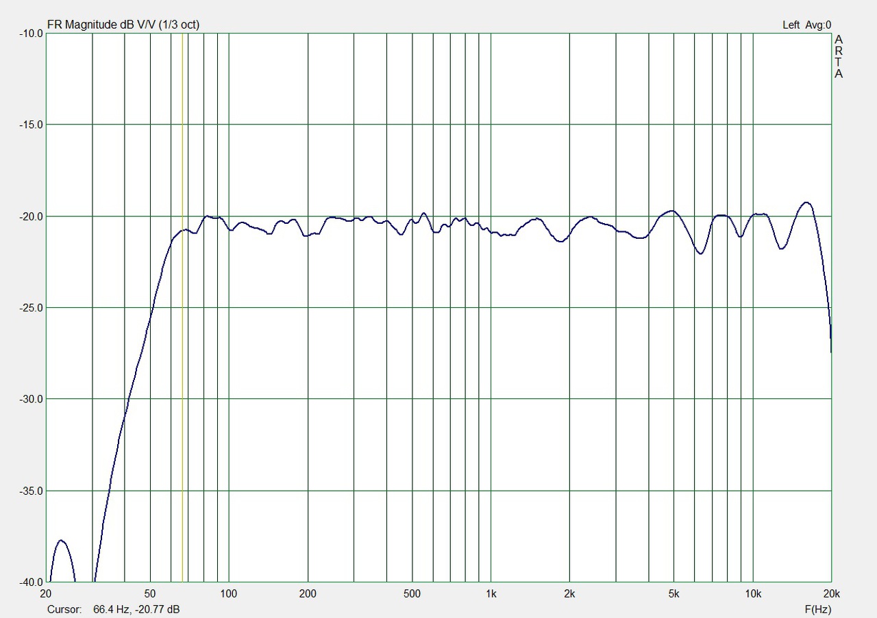

(#) csigabiga1 válasza Buvarruha hozzászólására (») Okt 16, 2015 /
Már miért ne várnék csodákat? Dehogynem....
Az első kép (tweeter) az a magas csatorna szimulált szűrő jelleggörbéje.
A második kép (LXmini) az saját akusztikus mérés biza, ARTA-val és WM61A mikivel (jó bevallom: 1 oktávos simítással, de a tonális egyensúly megállapítására tökéletes). De kapsz egy 1/3-os mérést is csak hogy lásd...

Ja, hogy vissza van mérve a frekvenciamenet és azt korrigálja szoftveresen. Ájááj, így már értem az átvitelt, csak az a baj, hogy 3cm-el arrébbdölveülve, már a közelében sem lesz. Így valóban nem oldható meg a passzív hangváltó, de az ilyesmik annyira meg vannak múkolva, hogy a végeredmény túlságosan mű lesz.
