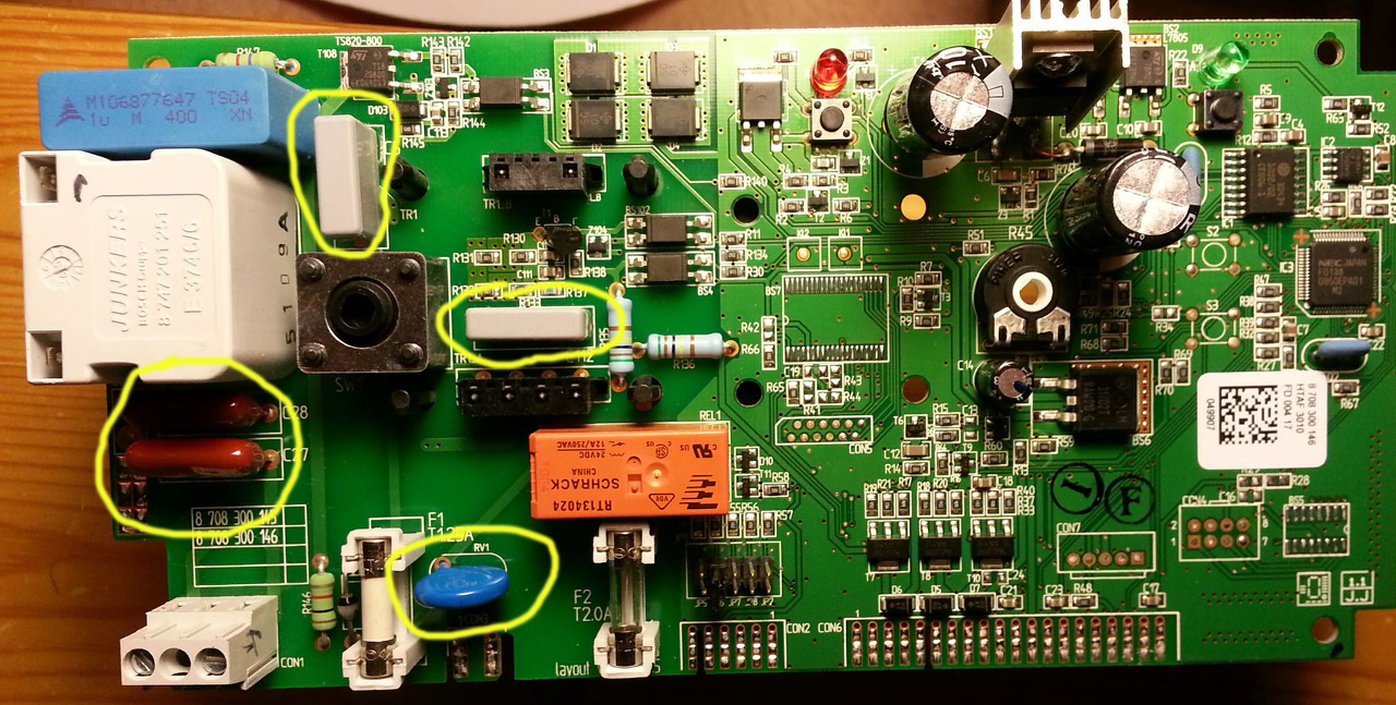

(#) csfejes hozzászólása Nov 1, 2015 / 3
Kaptam már több e-mail-t is egy teljesen azonos hibajelenséggel kapcsolatban ami kifejezetten a Bosch gyártmányú Therm 4000S típusú turbós gáz vízmelegítőt érinti. Ezzel a hibával már 3 szerelő próbálkozott nálunk, többek között a Bosch hivatalos szervízese is minden eredmény nélkül. Illetve úgy meg tudták volna oldani hogy az egész elektronikát cserélik (70.000-90.000 Ft-ért). Nekem sikerült megoldanom kb. 1000 Ft-ból.
Tehát:
Mellékeltem a képeket, sárgával bekarikáztam azt a 4 kondit amit kicseréltem és rosszak voltak. A három elektrolit kondit is kicseréltem, de utólagos méréssel kiderült, hogy azok jók (érdekes, meg mertem volna rá esküdni, hogy azok lesznek a rosszak).
Valamint a kék egy varisztor az "szűri" az elszívóventilátor "zaját". Valószínű az volt a baj fő okozója, a saját ventilátora zavarta.
A fesz stabilizáló IC ha jól emlékszem 7824, ami a hűtőbordán van, az volt az első próbálkozásom, kicseréltem és hűtőbordára tettem, eredetileg rá van forrasztva a nyákra és valószínű kicsit már meg is barnította a nyákot mindenkinek mert gyárilag hűtőborda nélkül van (no comment). De mint utóbb kiderült annak nem volt baja.

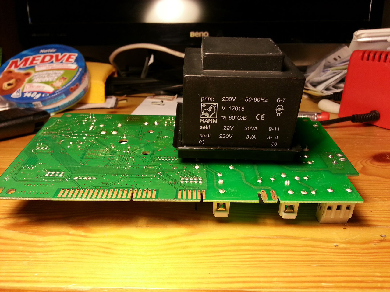

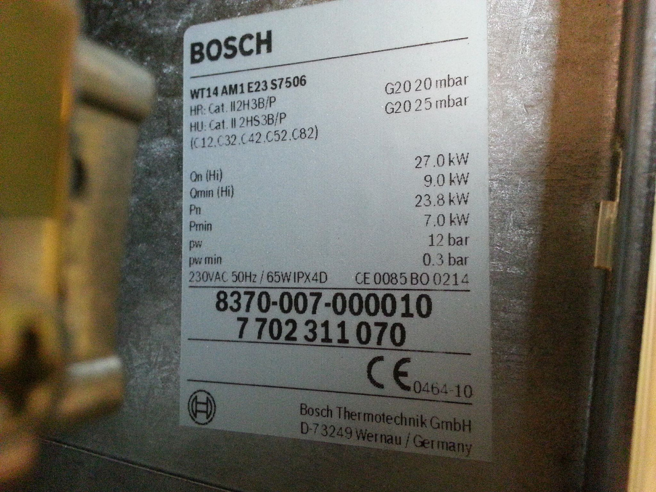

Mellékeltem még egy képet a vízmelegítő típusáról és egy képet a trafóról azt csak le kell húzni róla, ki lehet venni és akkor könnyebb szerelni.
A varisztorból nem kaptam pont olyat mint amilyen benne volt, kisebb "lekapcsolási" feszültségűt tettem bele, de tökéletesen működik legalább hamarabb "határol".
Ha kérdés van szívesen válaszolok!

(#) Lucifer válasza csfejes hozzászólására (») Nov 1, 2015 /
Respekt amiért részletesen leírtad a hiba gyökérokát és a javítási módot is!
