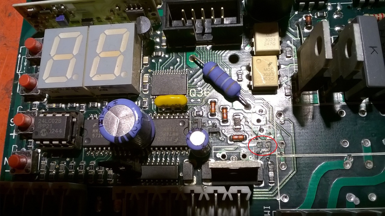

(#) zsoltee0001 hozzászólása Okt 22, 2015 /
Javítok egy Q36-ot (proteco)
Beázásos.
Kiforrasztottam a reléket és a stab ic-t, hogy hozzáférjek, van egy smd alkatrész amit elintézett a víz és nem tudom mi lehettett ott.
Megtenné valaki, hogy ha van ilyen vezérlése akkor lőne egy képet (bekarikázott) arról a részről, vagy felhomályosítana mi lehetett ott?
Köszi és üdv

Nos, amit találtam az Q36S . Az a rész amit lefényképeztél, nagyon másképp néz ki rajta, úgyhogy nem igazán tudom beazonosítani a keresett alkatrészt. De úgy emlékszem hogy mintha lenne még másik panelom is, de azt csak holnap tudom előkeresni és nem biztos hogy az is passzolni fog, de hátha.
(#) zsoltee0001 válasza Remci hozzászólására (») Okt 22, 2015 /
Most nézem, hogy az előző hozzászólásom módosítása nem ment el.
Szóval két power tranyó egymás mellett az egyik a lámpát villogtatja a másik a fototestet működteti, a bázisát egy 2 kohmos ellenálláson keresztül vezérli, a másiknál nyilván ugyanez lehet ami hiányzott.
Sajnos ezen kívül még egy pár helyen volt átmaródás, már el is indult volna de N1 hibát jelzett.
Bonyolítja a helyzetet, hogy iszonyat össze van zsúfolva így nehéz megtalálni a hibákat

(#) zsoltee0001 hozzászólása Okt 23, 2015 /
Köszi a segítségeteket, most úgy tűnik nem ez a legnagyobb gond, konkrétan most épp nem reagál semmire, a kijelző se dolgozik, zárlat nincs az 5 voltos körbe.
Sajnos nem könnyíti meg a dolgomat, hogy egyszerre kell biztosítani a 24v-ot és a 220-at érintés védelem szempontjából.

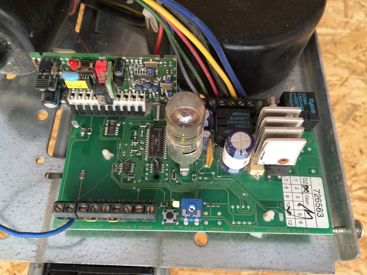

(#) Bigjoe22 hozzászólása Nov 5, 2015 /
Sziasztok! Van egy kis gondom, és talán itt ebben a topikban tudtok segíteni!
Szóval, van egy régebbi Bernal Rallye MC"E" 120K motorom egy kapuhoz! Ehhez tartozik egy Nice FLO2RE 2 távirányító! A bejárati kapumhoz pedig tartozik egy Slave Box nevű csoda, így azt egy MASTER CLICK 4-es távval irányítom!
Gondoltam össze hozom őket úgy hogy csak egy távval kapcsoljam.
Vettem egy Slave Box-ot, de persze bekötési instrukció nem járt hozzá!
Ennek a bele így néz ki: Link
A motor pdf-je pedig itt van: Link
Szerintetek mi lehet a Box-on az a "NO" "C" felirat? Nem tudom hova rakni.
Remélem tud valaki valami okosat mondani! Köszi előre is!
(#) zsoltee0001 válasza Bigjoe22 hozzászólására (») Nov 5, 2015 /
Nem tudom mi az a slave box, de általánosságba a "C" a közös az "NO" normal open (alapból nyitott) "NC" is szokott lenni az pedig a normal close (alapbol zárt) érintkezőt jelent egy kapcsolónál.
(#) uniman válasza Bigjoe22 hozzászólására (») Nov 5, 2015 /
"egy távval kapcsolni egyszerre két kaput" ...ezt gondold át még egyszer!
Képzeld el, ha valamilyen oknál fogva az egyik kapu nyitás közben akadály érzékel és ezért visszanyit! A következő gombnyomásnál vajon mi fog történni a két kapuval?
De...ha a távirányító külön-külön gombjával akarod nyitni egyesével mindkettőt, akkor nem szóltam!
Akkor az "NO"-"C" pontokat össze kell "drótozni" a garázskapunyitó "14"-"15"(START) sorkapcsaival...
A hozzászólás módosítva: Nov 5, 2015
(#) Bigjoe22 válasza uniman hozzászólására (») Nov 5, 2015 /
Igen, úgy gondoltam, de elírtam!
Köszönöm, holnap megnézem!
(#) Bigjoe22 válasza uniman hozzászólására (») Nov 6, 2015 /
Megnéztem. Összekötöttem, relét villogtatta és kattan is! De a motort nem indítja!
Valami még nem a legjobb.
(#) uniman válasza Bigjoe22 hozzászólására (») Nov 6, 2015 /
Ha a "14"-"15"(START) sorkapcsait egy darab dróttal egy pillanatra összezárod akkor sem indul a kapumotor?
A két átkötés benne marad ugye, ahogy a fotódon láthatók?
Ha össze zárom akkor indul a motor.
A két átkötéshez nem nyúltam.
Lehet a boxon kell még valamit beállítani
Ha összezárod, de csak egy pillanatra ! A "box"-od is csak egy pillanatra zárja össze?
Monostabil / bistabil üzemmód is beállítható a "box"-on...
De mi van, ha azzal a dróttal hosszú időre zárod össze a sorkapcsokat...akkor a kapumotor ugyanúgy nem indul el?
A hozzászólás módosítva: Nov 6, 2015
Ha bent a box és úgy zárom egy darab dróttal akkor nem csinál semmit.
