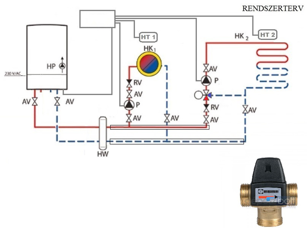

Üdv. Szeretnék egy kis segítséget kérni mert valami nem ok a tegnap elkészült áttervezett rendszerrel. 2 szintes családi ház alsó szinten csak padló fent csak radiátor (illetve a fenti fürdőben padló) A mellékelt képen az átvariált állapot Klikk IDE a képért
A kazán után (15éves Vaillant) beraktunk egy hidraulikus váltót. Utána a váltóból kilépő előre menő ágat két felé vittük. Egyik része ment a radiátoros körbe (a képen a jobb oldali, kevesebb kör) míg a "T" idom másik vége a váltótól ment a 9 db padló kör felé. A padló körben lévő zöld Wilo szívja az előremenő ágat a váltótól és egy kapilláris szelep segítségével beengedi a meleg vizet a padlóba ha van igény. A szivattyú szívó ágánál van a visszatérő osztója amiből szívja a vizet és keveri a szelep által átengedett visszatérő most még hideg vízzel!
Egyébként azt gyanítom, hogy ez lehet a hiba! Azt vettem észre, hogy a padlóm az istenért sem akar melegedni. Az előre menő vizem kicsivel van 20 fok felett! Valószínű, hogy a Zöld szivattyú inkább szívja a vizet a visszatérő felől (ami mivel nem volt előtte felmelegítve rohadt hideg) és hiába kap egy kis meleget a kapilláris szabályozó szelep felől nem melegszik fel és inkább keringeti a saját hideg vizét! Ördögi kör!
Lehet, hogy a szivattyú szívó és a visszatérő padló elosztó csatlakozási pontjához egy keverő szelep kell, hogy NE engedje át a visszatérő ág hideg vizét? Mert így az életben nem lesz meleg a padlóban.
A észrevételem, hogy amikor fűt a kazán akkor a hidraulikus váltó bemenetén a kazán és a váltó közötti cső tűz forró (ez normális) de mivel lehet túl erős a kazán szivattyú így a visszatérő is eléggé felmelegszik! Mondhatni, hogy majdnem süt! Ez normális jelenség?
Előre is köszönöm a válaszokat és a segítséget !
(#) zoszka válasza yager01 hozzászólására (») Dec 5, 2015 /
Ez a fajta értéktartó szabályzás amit a padlóhoz alakítottatok ki csak nyomott rendszernél müködik nem fog beindulni a padló, mivel a szivattyyú két vége kiegyenlített, így szívni nem tud a hidra felől.
Csak akkor működik, ha előtte egy másik szivattyú nyomja rá a vizet.
Normál termosztátos keverőszelepesre alakítsátok át.
És azért forró a hidra primer visszatérője, mert nincs hőelvét, mivel a padló nem dolgozik.

(#) yager01 válasza zoszka hozzászólására (») Dec 5, 2015 /
Mit javasolsz? A szivattyú lenti szívó végéhez egy keverő szelep? Ezzel kizárnám a padló visszatérőből a hideg vizet így csak a kapilláris szabályozó szelep felől érkező vizet engedné. Mert egyébként a szelep alatt tökéletesen meleg a víz, tehát valahogy mégis csak eljut a hidrosztatikus váltótól a viz a szelepig. Tehát a szivattyú szívja!

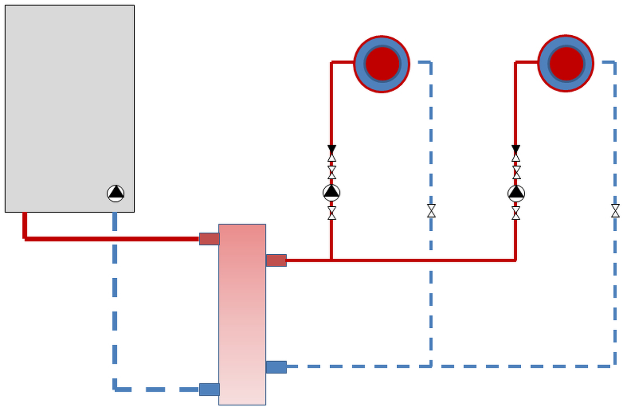

„2. Több hőleadó rendszert kell a kazánhoz illeszteni (pl.: külön szabályozott földszint és emelet, vagy több lakrész)
Amennyiben több fűtési kört szeretnénk külön-külön működtetni egy kazánról, akkor is hidrováltó beépítésére van szükség. Ez lehet két, vagy több különálló házrész, emelet és földszint, illetve kettő, vagy több teljesen különálló lakás is. Így külön-külön felszerelt szobatermosztátokkal állíthatjuk be a kívánt hőmérsékletet anélkül, hogy a másik lakrészt, szintet, vagy lakást túlfűtenénk. Gyakorlatilag kettő, vagy több teljesen különálló fűtési rendszert tud működtetni és akár különböző hőmérsékleten tartani egy kazán. Ebben az esetben is a kazán leválasztása, tehermentesítése a hidrováltó feladata. Fontos, hogy olyan elektromos kapcsoló dobozt is kell alkalmazni, mely képes több szobatermosztát fűtési igénye alapján elindítani a kazánt és a hozzá tartozó plusz szivattyúkat.”
Klikk
A te jelenlegi rendszer kialakításod nem igényelt volna hidraulikus váltót.
Nyilván valamennyit szívni fog mivel a padlónak is van azért ellenállása, de nagyon keveset.
Ha már úgy is átalakítod és beraktad a hidraulikus váltót is, akkor így alakítsd át:
