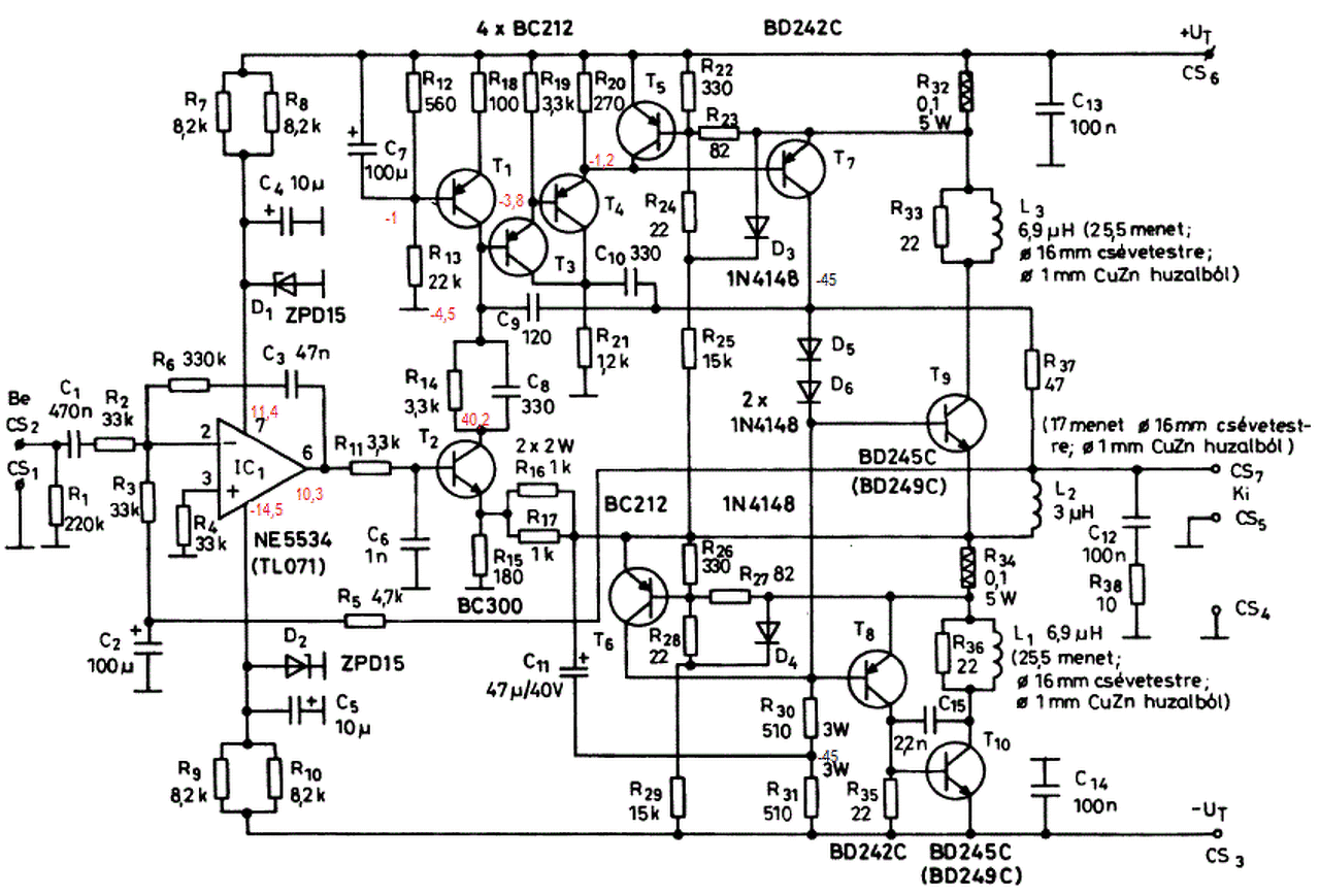

(#) balog hozzászólása Dec 10, 2015 /
Nekem egy olyan gondom lenne,hogy a kimeneten +50V-ot mértem. Mellékelem a kapcsolási rajzot.
A hozzászólás módosítva: Dec 10, 2015
(#) reloop válasza balog hozzászólására (») Dec 10, 2015 /
Szia! T7 zárlat. Persze sok egyéb is lehet, írd rá a feszültségeket a rajzra ezen minta alapján!

Megcsináltam ezt a tesztet. BD249 nélkül a kimeneten 0,00V-ot mutat a digi multi. Primer körbe egy izzó, erősen felvillan, aztán elhalványul és halványan pislákol. Kikapcsolás után a kimeneten kb. -10V jelenik meg és fokozatosan csökken, kb 1 perc alatt 0V lesz. Bekapcsoláskor stabil 0V.

(#) reloop válasza Pali79 hozzászólására (») Dec 10, 2015 /
Ez nagyon biztató kezdet.
A még be nem forrasztott BD249-esek helyén megméred azt a feszültséget ami a bázisra és az emitterre menne. Egyiknél sem lehet a bázis pozitívabb az emitternél 0,5V-nál nagyobb mértékben, akkor ugyanis nyitna a végtranzisztor és újfent elröppennének éles helyzetben. A pozitív oldali végtranyónál -0,7V, a másiknál +0,3V körüli érték észlelhető. Ha így lenne, mehetnek be a BD249-esek, persze egyelőre csak áramkorlátozóval.

Az egyik +0,549V, a másik -0,534V.
Hivatkozás. Mérd ki R35 (22 ohm) és R37 (47 ohm) ellenállásokat, szükség szerint cseréld!

(#) Pali79 válasza reloop hozzászólására (») Dec 10, 2015 /
A panelben a helyén mérve a 22 ohm és 47 ohm rendben, a megbarnult 560 ohm -ot mutat.
Rendben, akkor mérj a 22 és a 47 ohm ellenállásokon feszültséget a lábaik között, valamit a D5, D6 diódákon együttesen eső feszültséget.
Elrontottam! a megbarnult 630 ohm-ot mutat!
A 630 ohm még nem katasztrófa, de melegen egészen más értékűre is nyúlhat. A vele soros másik 560 ohm-on eső feszültséget összehasonlítva a 630 ohm-oséval láthatod a hidegen mért érték arányában van-e az eltérésük.
Inkább kicseréltem, épp volt egy belőle. A 22 ohm lábain 0,543 V-ot mértem, a 47 ohm lábain 1,147 V-ot. A D5-D6 egyik oldalán 1,141V-ot, a másik oldalán -0,529V-ot mutat a testhez képest.
A diódákkal gondom van, mérd őket egyenként, nem kéne rajtuk 0,7V-nál többnek esni. Így túl magas a 47 ohm árama, ami egyben a 22 ohm-on is ejti a feszültséget. A T10 ebben az állapotban ugyan nem nyit ki, de egy kis melegedést követően a csőd szélére kerülhet a kapcsolás, úgyhogy vizsgálódjunk még kicsit!
Sorrendben: 1,1V, 0,237V, -0,562V a testhez képest.
Ezek tűrésen belüli értékek. Rakd be a BD249-eseket, úgy számolom bírni fogja.

Elfelejtettem, hogy az egyik BD249-nek közvetlenül valamelyik két lábára volt forrasztva egy 1n5 kerámia kondi. A másik oldalin nem látok ilyet. Kell az rá? Ha igen, hova?
Az előbbi rajzon C15 és 2,2nF érték, de jó az 1,5 nanó is. A negatív tápoldali T10 bázis-kollektor közé való.
