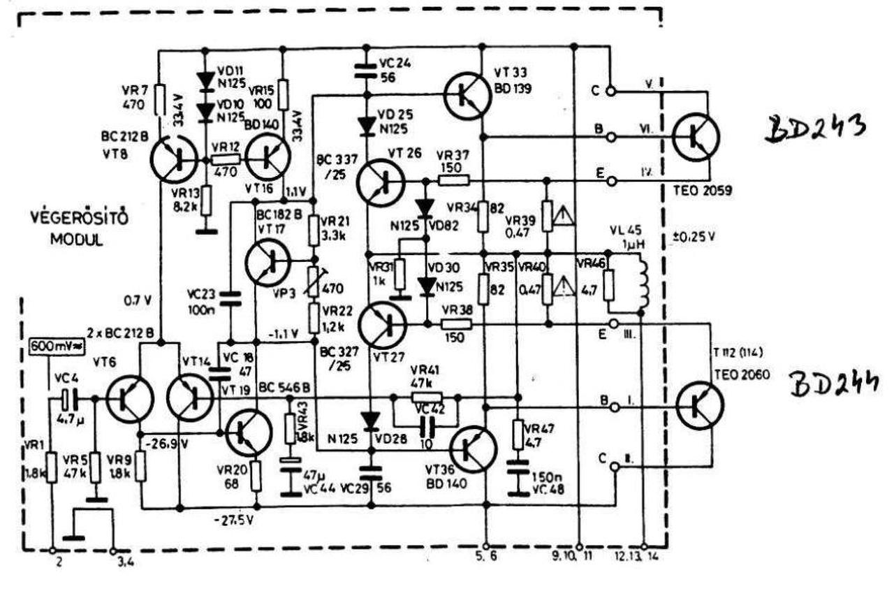

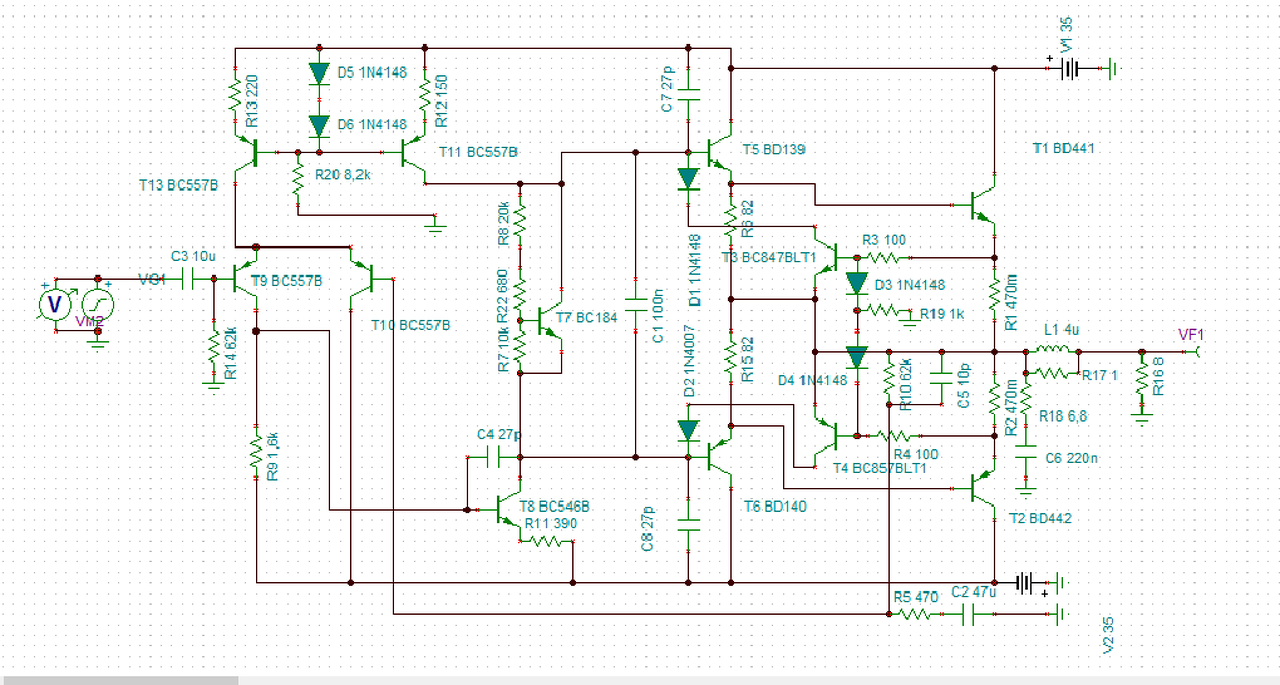

(#) reloop válasza dani9228 hozzászólására (») Dec 12, 2015 /
Ezt a Vidi rajzot ide rakom sorvezetőnek. Ennél már csak azt kell kijavítani, hogy az áramkorlátozó ne égesse el a nagyjelű erősítő tranzisztorát.
(#) dani9228 válasza reloop hozzászólására (») Dec 12, 2015 /
Azokat kiszámoltam, csak nincs olyan értékű ellenállásom, hogy az előző kapcsolásban szereplő áramot tudjam előállítani, ezért lett ekkora. Kisebb így majdnem 1mA-rel, de a szinteltolóval korrigáltam. Oké . Elvileg a T1, T2 nyitófesze meg az emitter ellenálláson ami esik.
(#) dani9228 válasza dani9228 hozzászólására (») Dec 12, 2015 /
A többi jónak néz ki a kapcsolásban?
Sajnos nem igazán tudom felvenni a tervezésed vezérfonalát, jobb lenne ha írnál róla!
Tanulmányozd a Vidi rajzot, ahol jelentősen más értéket állítottál be azt mi indokolja?

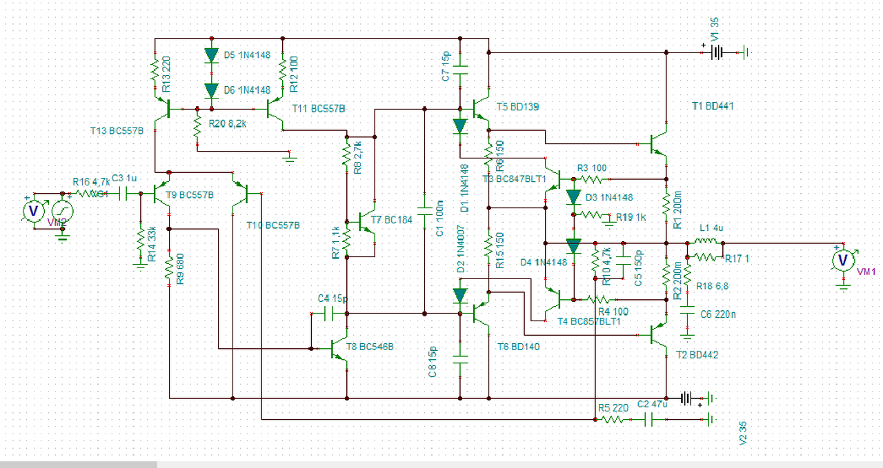

Igazából, nulláról kezdtem és közben nézegettem hogy a vidié hogyan épül fel. Néhány érték úgy alakult, hogy az van itthon és ahhoz igazítottam a többit. A főbb célom az volt, hogy a lehető legnagyobb teljesítményt hozzam ki torzítás és túlvezérlés nélkül. Az alsó és felső határfrekvenciákkal variáltam még, hogy tényleg benne legyen 20-20kHz es tartományban, max 3dB-el. A módosítások nagyja arra terjedt ki hogy az átviteli frekvenciákon mindvégig megfelelő legyen a kimeneti jel. Persze tudom, hogy ez csak szimuláció, de ha ehhez hasonlót már produkál a való életben, akkor az már tökéletes lenne.
(#) steelbird válasza dani9228 hozzászólására (») Dec 12, 2015 /
Nincs értelme áramtükröt alkalmazni ilyen megoldással.
Az első áramtükör az R13 áramát tükrözi a T9/T10 diff. erősítőbe. Viszont az R13 árama nem stabil, mert nagymértékben függ a tápfeszültségtől, és annak ingadozásától. Ugyanazt éred el áramtükör nélkül, simán a pozitív táp és a T9/T10 közé téve az R13 -at.
Az áramtükröt a diff. erősítő tranzisztorok kollektor körében szokták alkalmazni.
Így csak áramgenerátort helyettesít, de mint ahogy írtam, nem stabil az árama.
Ugyanez a helyzet a második áramtükörrel is, ráadásul annak kicsi az árama is.
Továbbá...a T10 bázisán lévő kondenzátor ultra magas frekvenciákon kezdi végtelen (a nyílthurkú) felé közelíteni az erősítést, mivel magasabb frekvenciákon kiiktatod vele a visszacsatolást.
Pont ott, ahol egyébként is problémás egy végfok...
A fázismenete és az amplitudó menete sem valami jó, még a szimulátorban sem.
A tranziens viselkedése pedig egyenesen rémisztő.

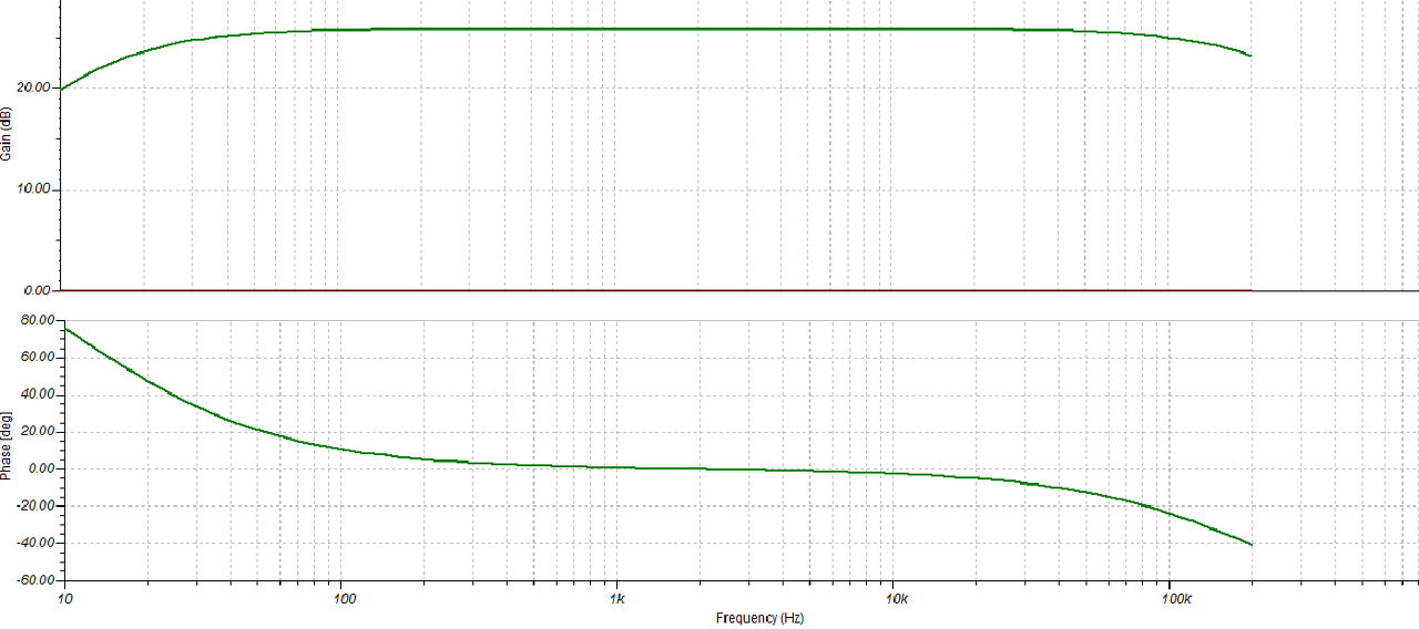

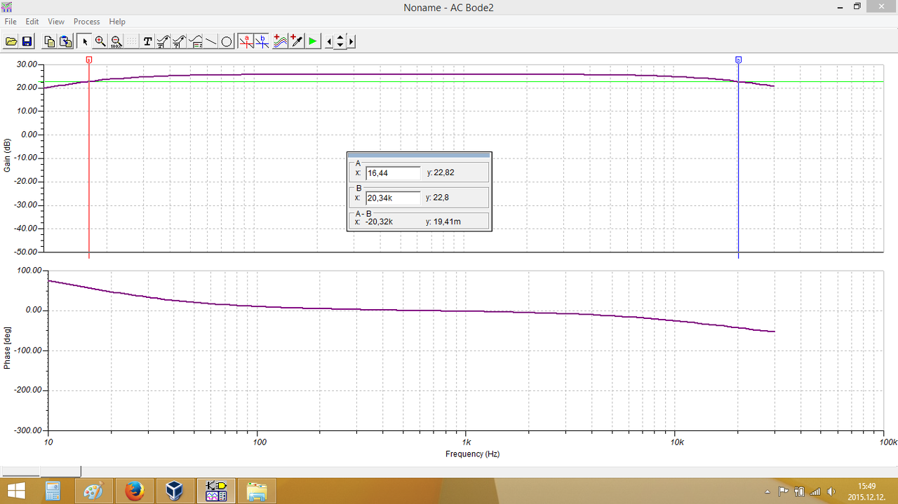

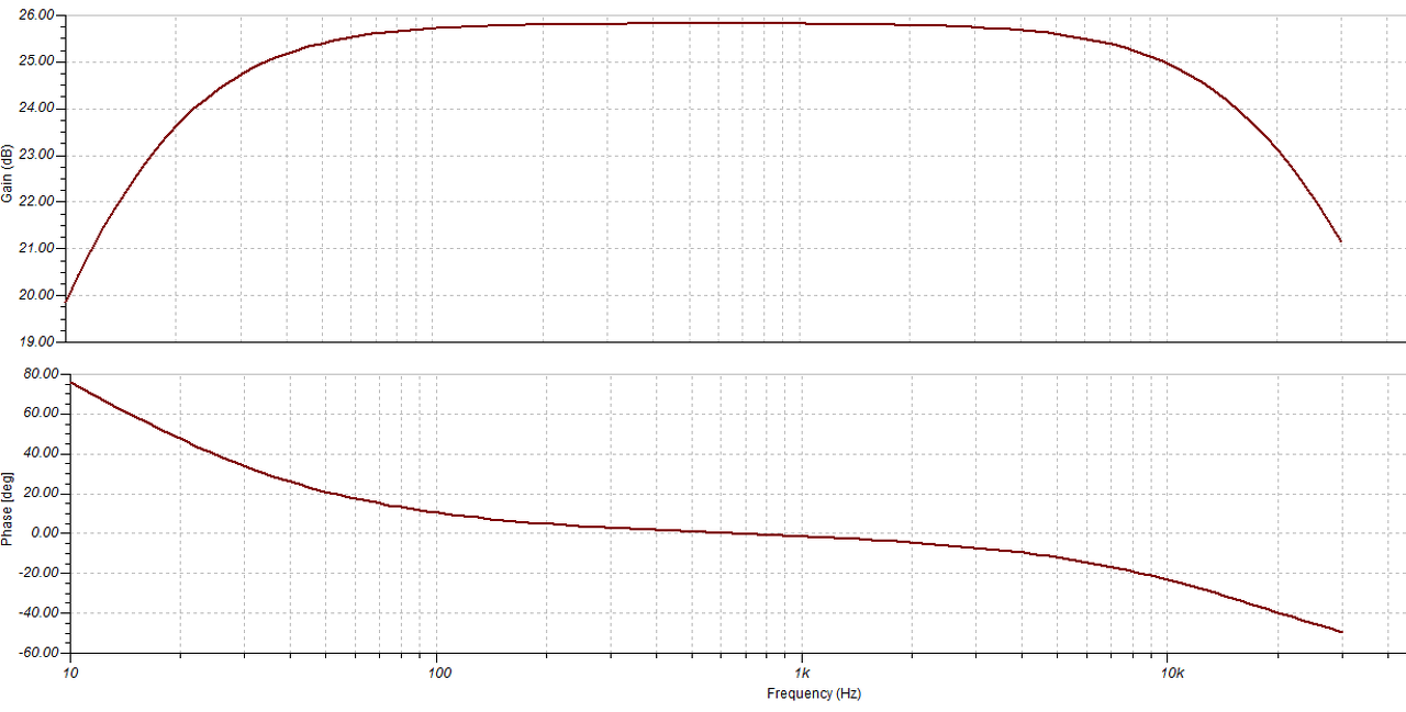

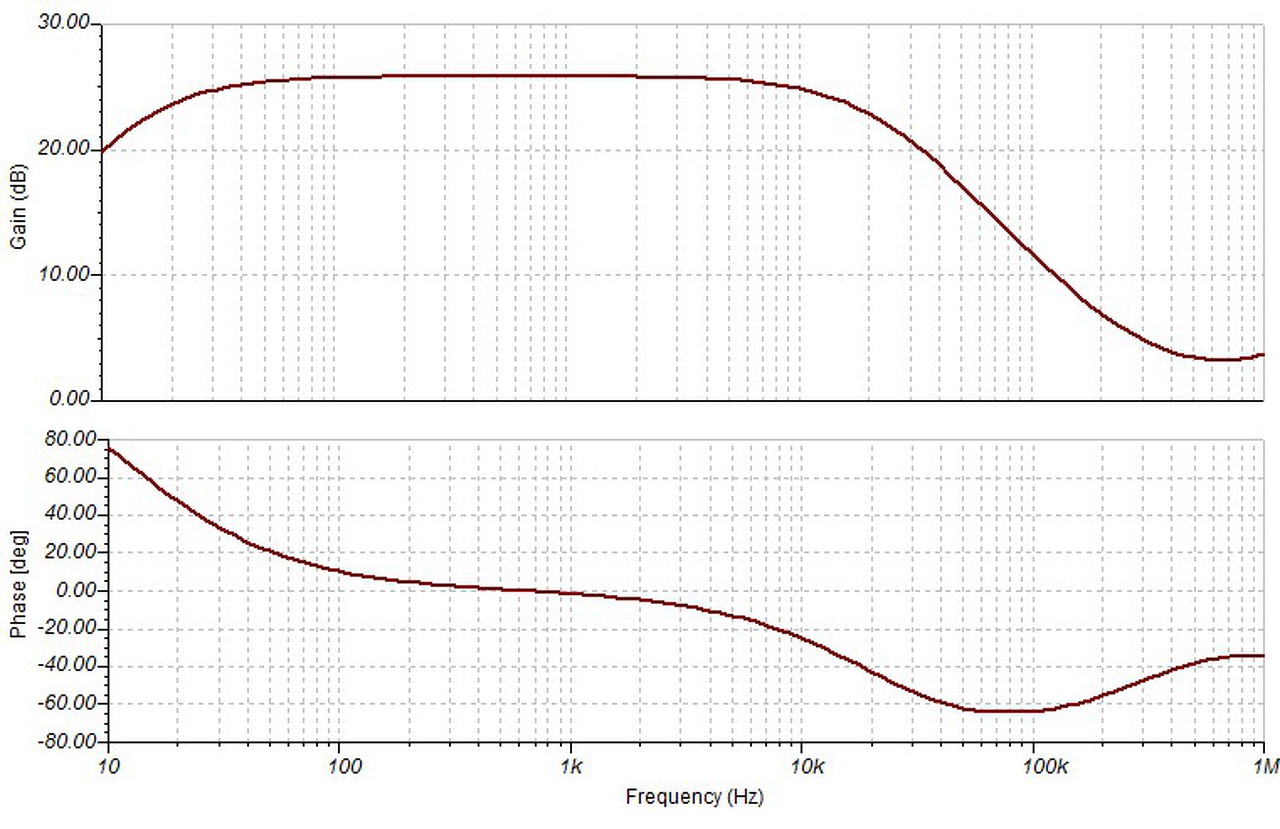

(#) dani9228 válasza steelbird hozzászólására (») Dec 12, 2015 /
Nekem ezek az ábrák jöttek ki.
Én jól szimuláltam, nálad az átvitelnél -50dB -ig lemegy a grafikonod, de felesleges. 0 dB legyen az alsó határ.
A tranziens viselkedéshez pedig csinálj egy tranziens analízist.
Ezt a kapcsolást még jól át kell gondolni...
Állítottam. Így is az jött ki. Én csak 30kHz-ig néztem.

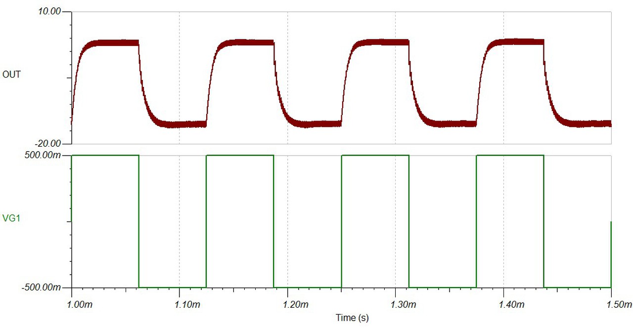

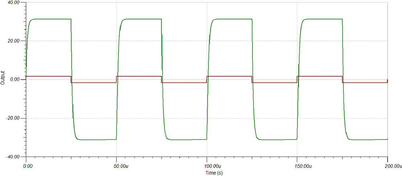

20kHz felső határfrekvencia nagyon rossz egy erősítőnél. Nézd meg, milyen lassú a végfok.
8kHz/500mV négyszög jellel ezt produkálja.
A T11 áramgenerátor 2,8mA -es árama még mindig kevés a meghajtóknak.
(#) (Felhasználó 46585) válasza steelbird hozzászólására (») Dec 12, 2015 /
Az R10-C5 komplexum már eleve bekorlátoz 22 kHz körül. Sok az a 1,5 nF

Ha korlátozzuk a felső határfrekvenciát azt elsősorban a végerősítő előtt kell megtennünk, ez fontos szabály!

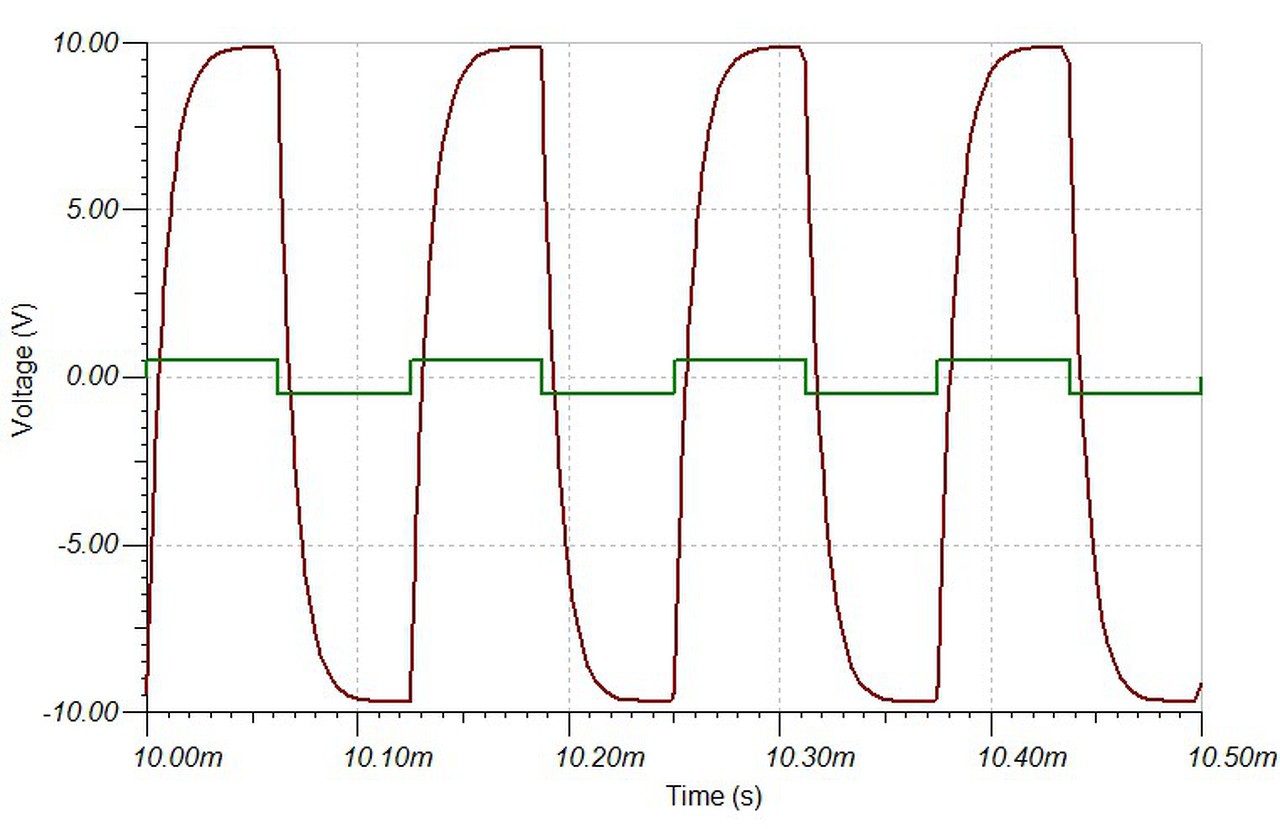

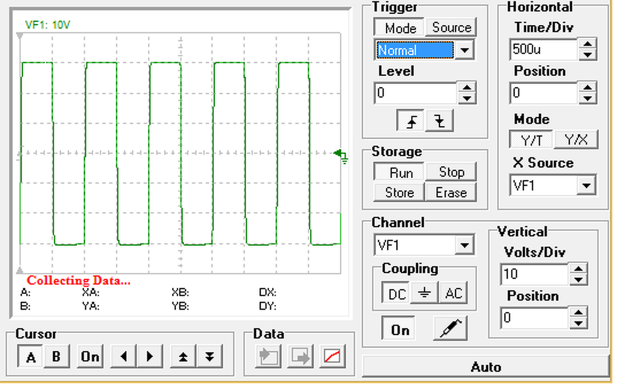

Rendben, köszi.
Változtattam a kapcsoláson, ezeket az eredményeket kaptam. A meghajtók árama 6mA, a meghajtás 20kHz-es négyszögjel.
Volna még pár kérdés.
Mit csinál az R16?
T13 nagyjából 3mA-t generál, ebből 1mA T9-en és 2mA T10-en folyik. Mi indokolja az eltérést?
Szintén ide tartozik, a differenciáerősítő bemenetei nagyságrendileg eltérő impedanciát látnak. Jó lesz így?
Mekkora lesz T8 és T11 tokhőmérséklete? Így ránézésre elég melegnek tűnik.
A 15pF sávszűkítő kapacitásokkal nem estél át a ló másik oldalára?
Van olyan jó a T8 linearitása, hogy visszacsatolás nélkül legyen beállítva? Értsd emitter-ellenállás nélkül.
Mikor kinyit a T4 áramkorlátozó tranzisztor, rákapcsolja a T8-at az így is túlterhelt kimenetre, gyakorlatilag megsemmisülnek ezek az alkatrészek.
Hogyan méretezted az áramkorlátot? Nullátmeneti rövidzárnál 105W-ot disszipál a végtranzisztor, kicsit soknak érzem.
Javaslom a szimuláció futtatásánál legalább a névleges terheléssel egyenértékű ohm-os ellenállással zárd le a kimenet. Pontosabb képet kapsz a működésről.

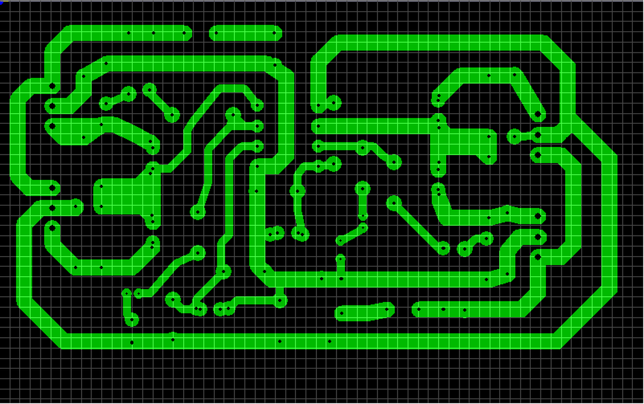

(#) gernerakos hozzászólása Dec 13, 2015 /
Szeretnék egy egyszerű tranzisztoros erősítőt építeni. Amit tudnia kell:
-csupán néhány watt teljesítmény (10w alatt, olyan 4-5W már elég.)
-mindenképp tranzisztoros legyen
-szép hang
-4 és 8 Ohmmal is lehessen terhelni.
-ne kelljen neki szimmetrikus tápfesz
Tudna nekem valaki ilyen kapcsolást küldeni? Ha nyák terv is lenne, az lenne a csúcs.
Csupán tapasztalatot akarok szerezni tranzisztoros erősítők terén, eddig csak IC-set építettem.
A válaszokat előre is köszönöm!
(#) Trivium93 válasza gernerakos hozzászólására (») Dec 13, 2015 /
Akkor neked egy stúdió minőségű füles meghajtó is jó lenne.
Mindjárt küldök egyet.
(#) Trivium93 válasza Trivium93 hozzászólására (») Dec 13, 2015 / 1
Ez BD243-244-el. 4,7ohmos ellenállást 0.22ohmra vagy azt kihagyhatod.

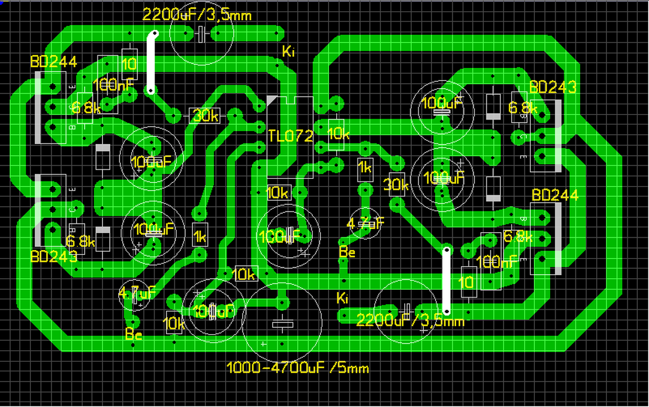

(#) Trivium93 válasza gernerakos hozzászólására (») Dec 13, 2015 / 1
Sajnos csak képet tudok küldeni, mert amit csináltam sprint layouttal azt a programban látom, de máshogy nem. Se total commanderrel se mással. Egyszer már csinált ilyet, de nem tudom, hogy csináltam meg.
80mmx50mm-es a rajz.
A hozzászólás módosítva: Dec 13, 2015
(#) gernerakos válasza Trivium93 hozzászólására (») Dec 13, 2015 /
Ez nekem így pont jó, sprint layoutom úgy sincs. A tápfeszt hova kössem? Nem találom a Nyák terven.
(#) dani9228 válasza reloop hozzászólására (») Dec 13, 2015 /
Hello. Módosítgattam a rajzon. Bevallom őszintén, hogy ez az első erősítő tervezésem, és így jó néhány értéket nem néztem át :/ . Most a T9, T10 -es azonos áram folyik. A T8 kapott emitter ellenállást, így csökkent a kollektor emitter feszültsége is. Elvileg a T11, T8 max 200mW környékén fog diszipállni. A sávszűkítő kondikat sajnos nem tudom, hogy kell méretezni, de abban remélem segítesz . A végtranzisztor emitter ellenállásait az előző rajzokon csak szimplán betettem, de most kb. 1,27A felett kell az áramkorlátozó tranzisztoroknak működésbe lépnie.
Bocsi az lemaradt Így már jó lesz.
(#) steelbird válasza Trivium93 hozzászólására (») Dec 13, 2015 /
A bemeneti jelútban folyik a tápfeszen lévő nagy kondi töltőárama (meg a végtranzisztorok árama is) a GND ágon. Biztos, hogy így jó lesz?
