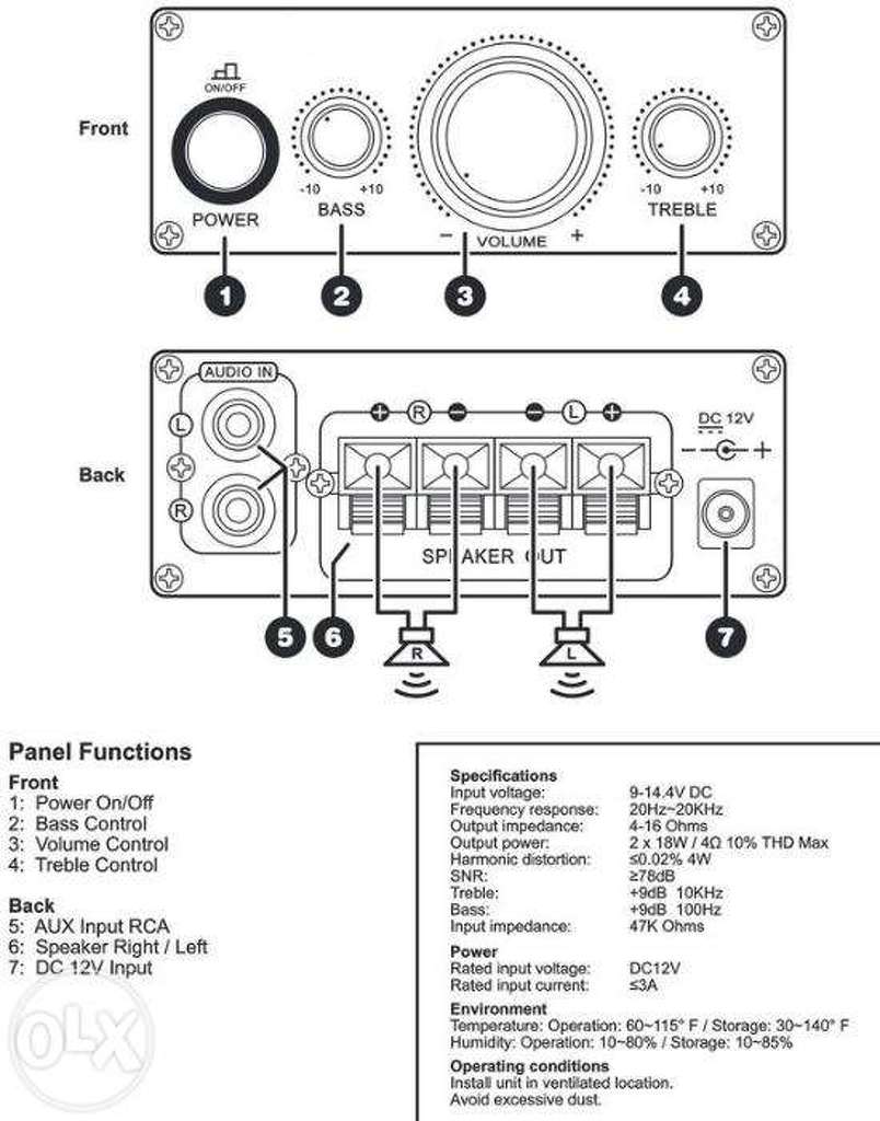

(#) janikap válasza reloop hozzászólására (») Jan 10, 2016 /
Köszi már én is észrevettem meglesnéd az alábbi kütyüt
Sajnos most nincs keretem ha jobban fogok álni anyagilak akkor hobbiból megépítek egy normálisat.
Amit linkeltem az jó lenne a 2 db 30W-osomhoz olcsó és gyorsan meglenne.
(#) steelbird válasza janikap hozzászólására (») Jan 10, 2016 /
Ne felejtsd el, hogy 8 Ohm -osak a hangszóróid.
Felezd meg a teljesítményeket, amiket az adatlap ír.
