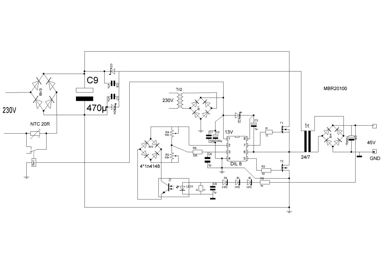

Segítséget szeretnék kérni a csatolt kapcsolást építettem meg deszkamodellben egyenlőre.
Az R4 potival jelenleg tudom szabályozni a kimenetet 44,5és 49,8V között. Ez eddig rendben is van.
De az R5 potival egyenlőre semmi visszajelzést nem tapasztalok. Akárhova tekerem.
Cél természetesen a kimeneti feszültségesés csökkentése lenne.
Lehet, hogy nem látom át a működést, vagy egyéb hibát vétettem, örülnék ha valaki részletesebben elmagyarázná az R5 működését.
(#) glaci válasza Mircsof hozzászólására (») Feb 5, 2016 /
Az optó tranzisztora, ha a kimeneti fesz megnő a graetz-et zárja és az R4 R5 ellenállások párhuzamosan kerülnek R6-ra. Ezáltal a frekvenciabeállító ellenállás csökken, vagyis az ic által előállított frekvencia nő, ennek viszont a kimeneti feszültség csökkenését kell okoznia.
Hogy a szabályzás jól működjön, a rezonáns kör primer és szórt induktivitás által meghatározott rezonancia frekvenciáknak bele kell esniük az R4 R5 R6 által beállítható frekvenciák közé.
