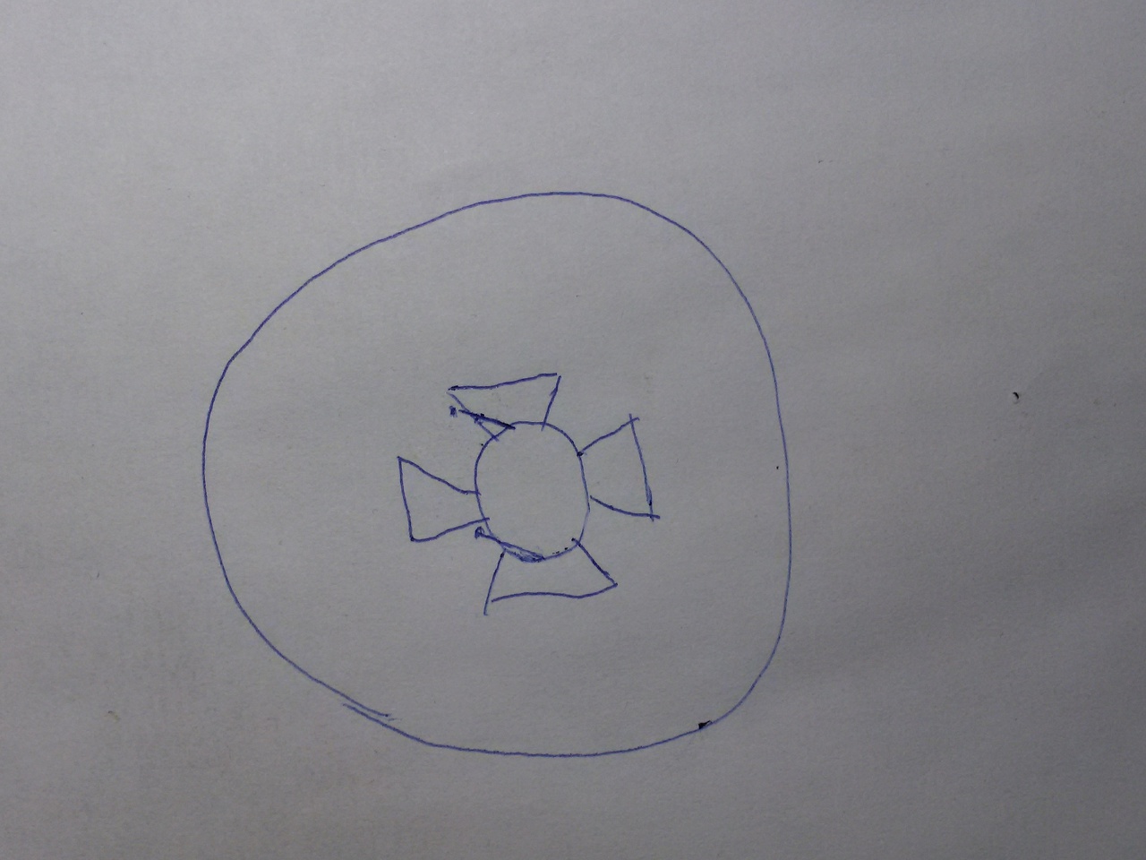

(#) Ferencz Dominik hozzászólása Feb 24, 2016 /
Megint sziasztok...
Ennek a fajta antennának mi lenne a neve? Mert ezt is egy filmbe láttam és ezt se ismerem.
(#) Joe_001 válasza Ferencz Dominik hozzászólására (») Feb 25, 2016 /
Bocs így nem sokat mond. A műszaki gyakorlatban nézet-metszet (pl elöl-éldalnézet) ábrapárral dolgozunk az méretezés nélkül is ad elég infót az alak térbeni képéről. Pl nem tudom az a kör az sík, vagy görbe felület, az a máltai kereszt alakú rész oldalról hogy néz ki (sík, vagy görbe felület. Esetleg a film címe?) Amúgy Yagi rendszerűre tippelek két polaritásra, ha ez segít.
(#) xule válasza Ferencz Dominik hozzászólására (») Feb 25, 2016 /
Csak ötlet szintjén : talán a backfire short változata jutott eszembe.
(#) Ferencz Dominik válasza Joe_001 hozzászólására (») Feb 25, 2016 /
Elnézést, majd csinálok rendesebb rajzot de nem túl bonyolult a dolog mert van egy parabola és elötte nem sokkal egy ilyen kereszt szerüség. És egy müholdon volt a filmbe is.
(#) Gafly válasza Ferencz Dominik hozzászólására (») Feb 25, 2016 /
„És egy müholdon volt a filmbe is.”
Szerintem csak a "filmbe" volt műholdon, ott is azért, mert jól mutat a képen

(#) kadarist válasza Ferencz Dominik hozzászólására (») Feb 25, 2016 /
Parabolatükör kersztdipól-sugárzóval. Szerintem.

(#) Joe_001 válasza kadarist hozzászólására (») Feb 25, 2016 /
Neked lesz igazad. A kereszt dipol a fokuszba.
