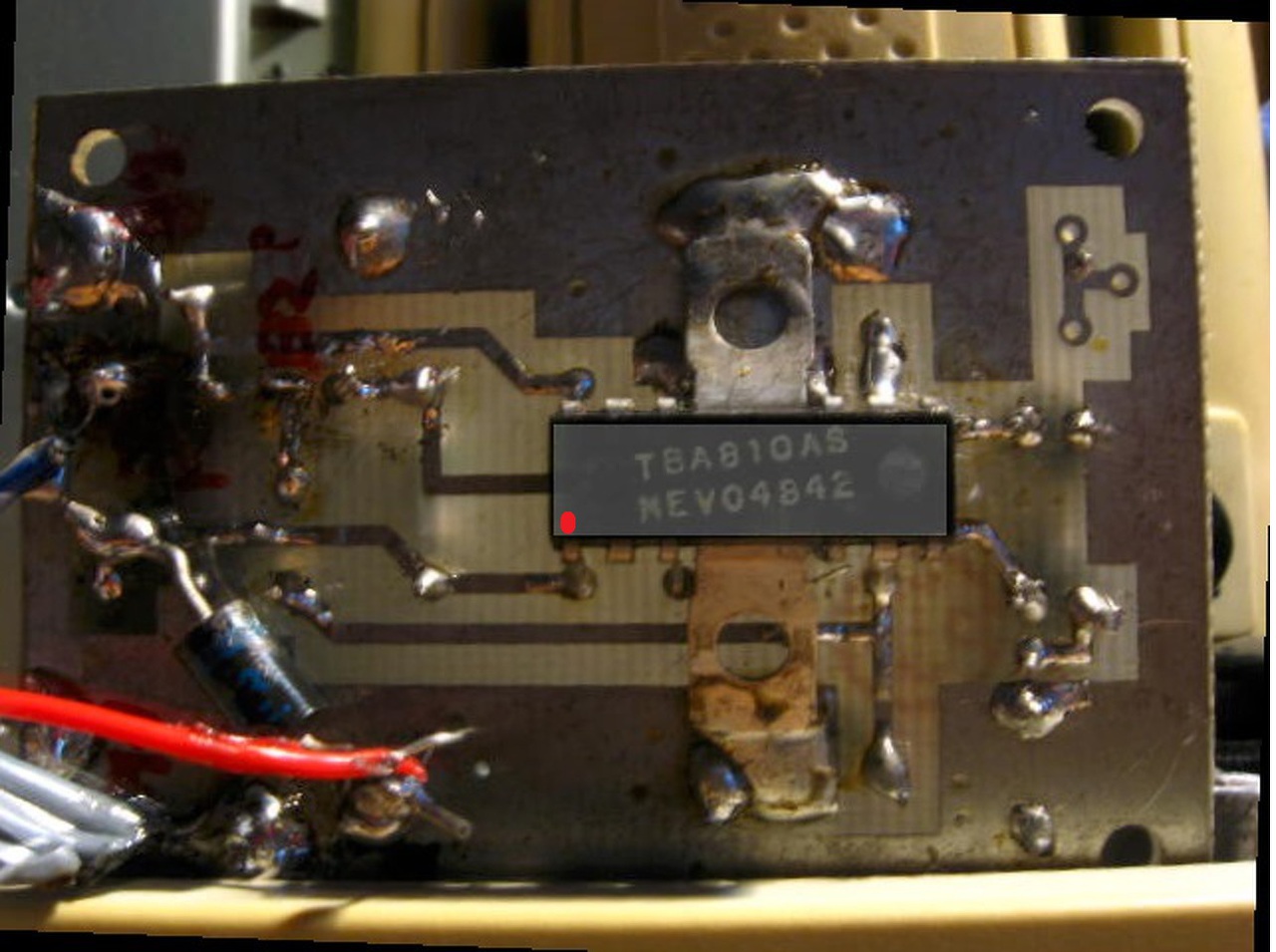

Várj mert most néztem meg az alsó sorban csak 6 láb van tehát az ic csak 12 lábi amit fentebb írtam igy tárgytalan.
A hozzászólás módosítva: Márc 4, 2016
Nem is kell, mert a kis bemélyedés a végén az eleje; ld. adatlap.
De ha megnézed a fotómat, akkor látszik, hogy ezen nincs bemélyedés sem!
Bocs jelölni ne tudom, nem értek az olyan szerkesztőkhöz.
Szerintem, a 8 láb az utolsó képen az IC jobb felső sarkán szélről a 2 láb, de mint mondtam ez csak tipp, vesdd össze a kapcsolási rajzzal. Véleményem szerint a kimenetnek Az IC bal felső sarkának utolsó lába.
Bejelöltem.
Ha megnézed az adatlapot, a 2, 3 és a 11-es láb üres, az pont elég a betájoláshoz
Igen szerintem is az az 1 láb nagy valószinüséggel ahová a piros pontot raktad.
Nem kell nagyon bajlódni, elég ehhez a Paint is, ami a Windowsban alapból bene van...
A kimenet tényleg az a láb! Viszont a fotón az IC-n jobb felől széről a 2. láb az konkrétan nincs bekötve (bár gyanús nekem)! Lehet, hogy kondenzátor nélkül kellene oda csatlakoznom, ahogy van?
Akkor ezek szerint mégse kell oda kondenzátor? A hozzászólás módosítva: Márc 4, 2016
A bemenetet ugyan testre kell húzni az adatlap szerint, de gyakran közvetlen egy potira kötik: Bővebben: Link. Neked is ezt ajánlom. Mi a jelforrásod és hogyan szabályozol jelenleg hangerőt?

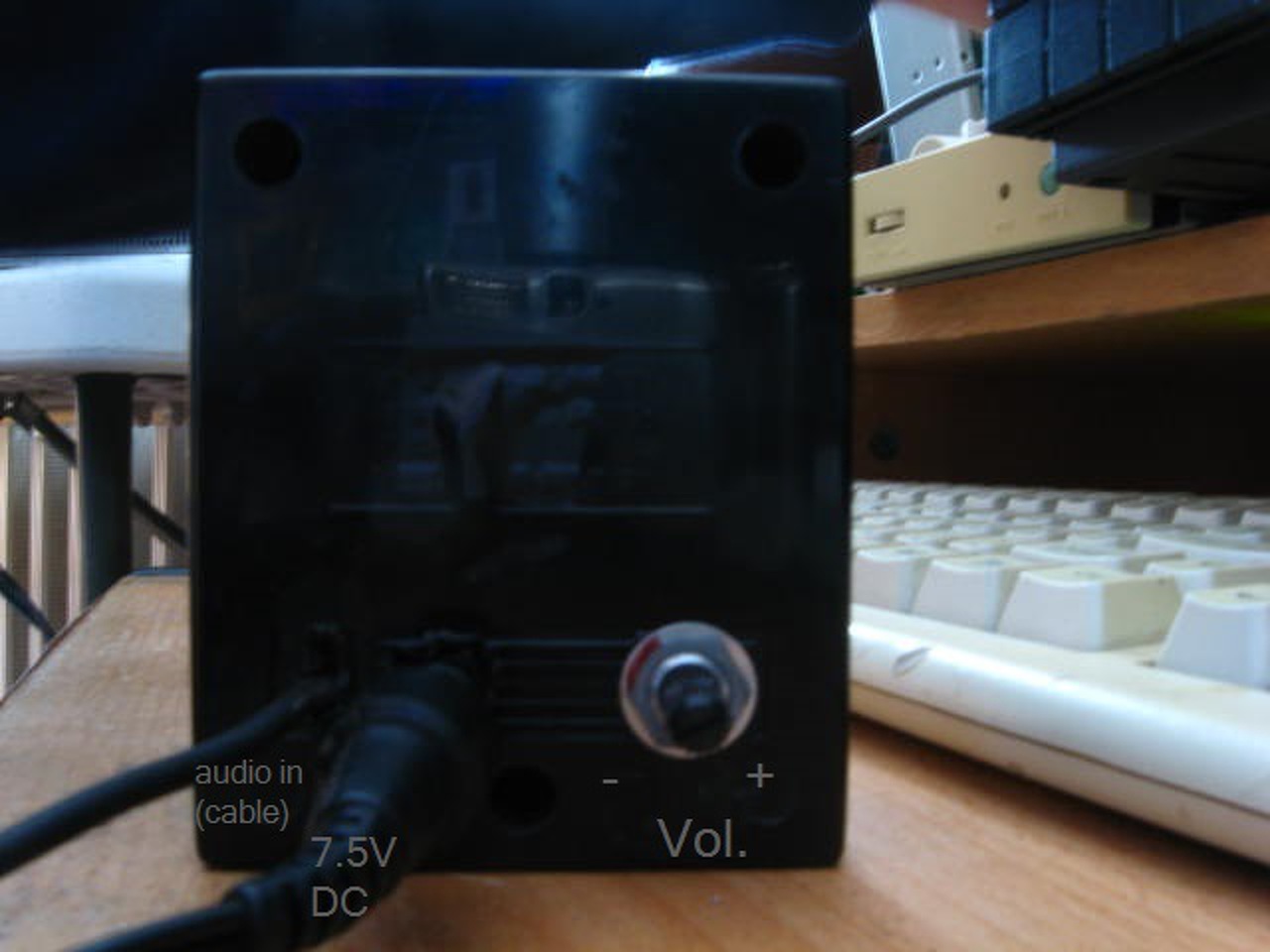

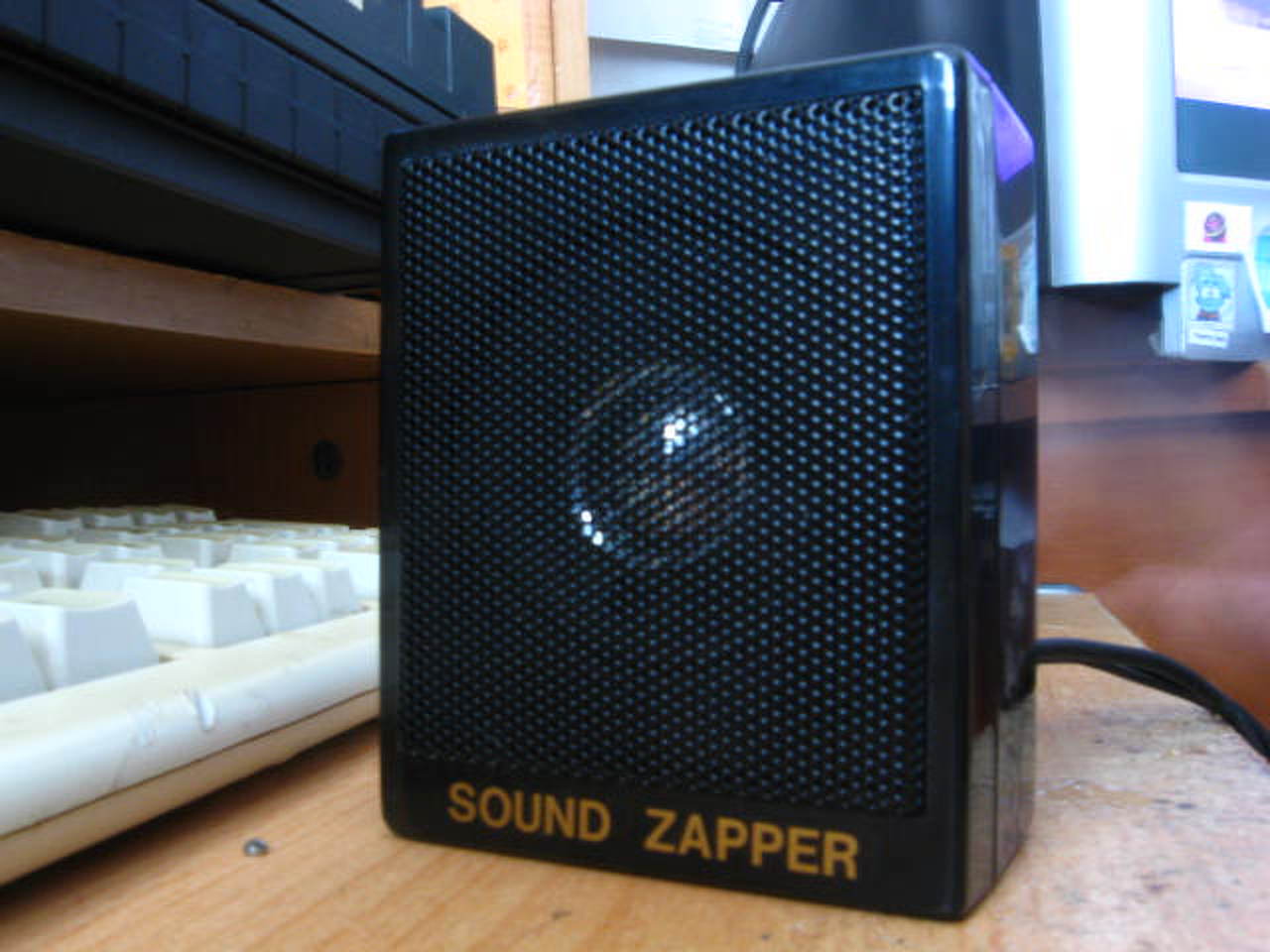

Szól!!! Köszönöm a segítségeteket!
Íme, a végeredmény
! Simán belefért az erősítő egy kis kompakt hangszóróba!

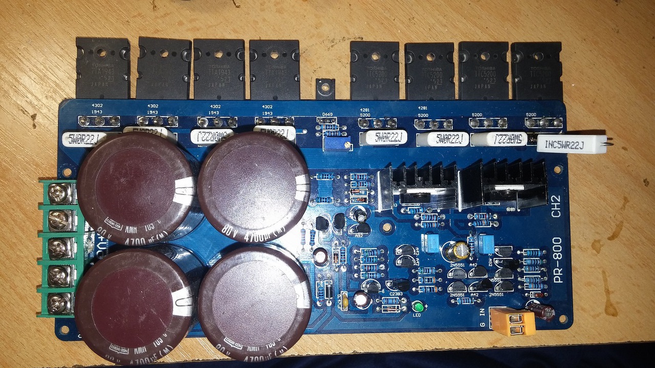

Sziasztok, olyan problémám van, hogy a képen látható végfokpanel alapzaja, megnőlt, és durranások, pattogások hallhatok, ha hangfalra kapcsolom. gondolom, valamelyik kondi adhatta be a kulcsot.... de melyik.... merre induljak el a keresgélésben? Az erősítő, szól, ha a bemenetére jelet adok.
A hozzászólás módosítva: Márc 7, 2016
Kiveszed sorban aztan mered .5 darab kis kondi van benne.A kep szerint mar csereltek benne kondikat.... Nem sok valasztas van.
Akkor szerinted is , hibás kondi okozhatja, a rendszertelen pattogásokat?
Te írtad, hogy szerinted az okozza. CIROKL csak erre írta azt, hogy összesen 5 db kondi, mérd ki, ha szerinted az. Ilyen pattogásos hibát sok minden okozhat. Ellenállás, kondi, félvezető... gyakorlatilag bármi.
