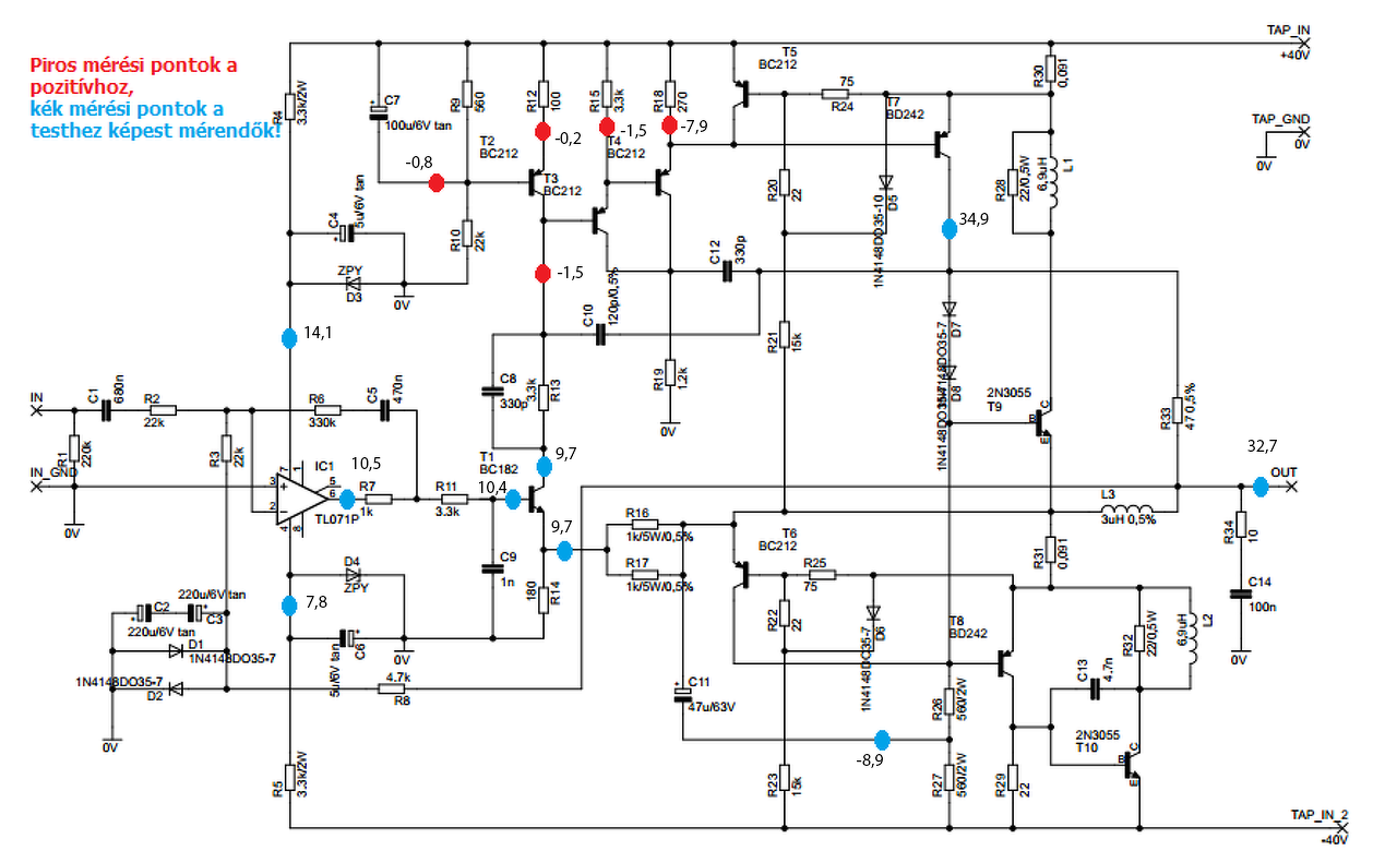

(#) Epichydra hozzászólása Márc 15, 2016 /
Sziasztok! Megépítettem a lent csatolt rajzok szerint egy quad-ot annyi különbséggel, hogy mj15003 került bele. A probléma az lenne, hogy már +- 25v mellett is nagyon melegszik mindkét 560ohm/2w-os ellenállás és bemenet nélkül is csak búg folyamatosan, mi lehet a probléma?

(#) reloop válasza Epichydra hozzászólására (») Márc 15, 2016 /
Szia! Pár mérés és kiderül.

(#) Epichydra válasza reloop hozzászólására (») Márc 15, 2016 /
Megmértem őket, remélem jól is . +- 35V mellett mértem.
A T7 tranzisztorod hibás, vagy rosszul van beültetve. A kollektor-emitter átvezetése miatt forrósodnak az ellenállások.
Szerk.: A T4-nél sem stimmel valami. PNP és lábkiosztás rendben?
Az IC invertáló lába pozitív feszültséget kap a kimenettől és invertálás helyett a kimenete is pozitív. Milyen IC van benne? Helyes-e a beültetési pozíció?
Szerk.: A T4 emitterén nem elírás a feszültség? -0,79V hihetőbb.
Bocsánat tényleg elírtam, megmértem újra és -0,9V van a T4 emitterén.
A T7 így valóban ártatlan, koncentráljunk az IC-re!
Ott mi lehet a probléma? Mit mérjek?
Győződj meg a helyes beültetésről, mérj feszültséget a 2-es lábon! Ha ott testhez képest pozitív feszültséget észlelsz (a dióda által 0,6-0,7V-ra határolva) és a kimenet [6] is pozitív akkor IC hibának néz ki - csere.
Ha 0V a 2-es láb, akkor a dióda-kondi tájon testzárlat, vagy R8 (4k7) szakadás lehetséges.
Az IC 2-es lábán -1,6 és -3V között ugrál a feszültség.
Az R8 D1-D2 felőli lábán mekkora és milyen polaritású a feszültség?
Testhez képest +0,7V van az R8 ellenállás D1-D2 felőli lábán
Innen a találékonyságodra lesz szükség, hogy lesz ebből az R3 túlsó lábán negatív feszültség. Nézd jól át a forrasztási oldalt! Az alacsony negatív IC-táp is gyanús. Az átvezetés, vezetősávhiba kizárása esetén jobbára az IC csere következne.
