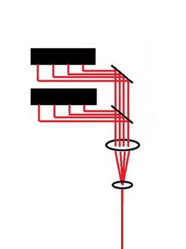

(#) epyn válasza Zsooti87 hozzászólására (») Feb 14, 2016 /
Ez ma már általános. Egy német szabadalom alapján.
Micsoda türelem kell az 56 dióda tökéletes egy tömegbe trimmeléséhez.
A dióda cserét meg nem kivánom senkinek egy ilyen szépségben.
De.
Azon gondolkodok,miért nem használ a vöröshöz teleszkópos lencsetagot? Esetleg kisebb lenne az átmérő.(nem kutakodtam a "műszaki paraméterek" után )
A kék és zöld oké,azokhoz felesleges,mivel multimode diódák,a prizmapár megteszi.

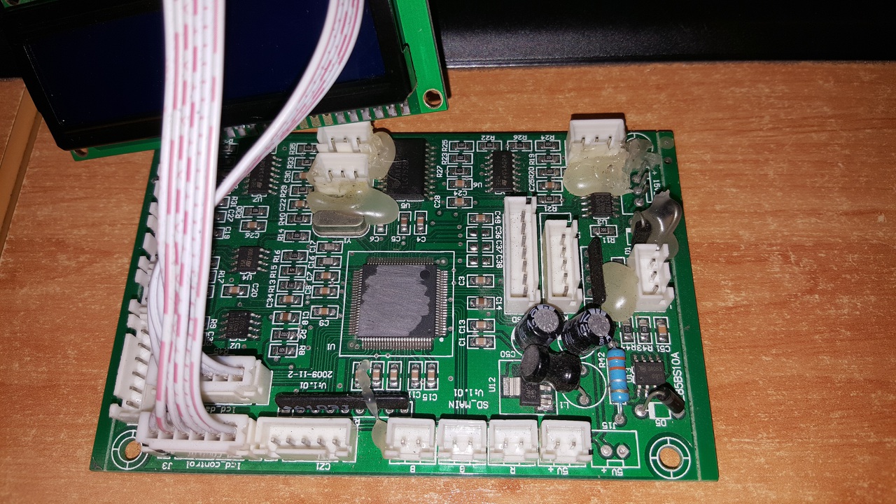

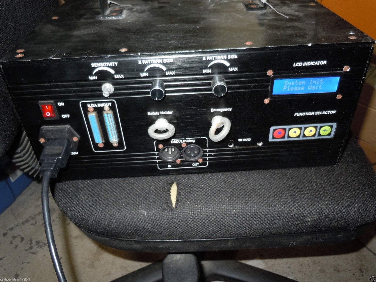

Segítséget szeretnék kérni. Vettem egy hibás lézert ami SD kártyás lenne. A kártya olvasó hiányzik, de ezt még valahogy megoldom. De az SD kártyán lévő INI fájlokat nem fogom tudni kitalálni... Ha valakinek lenne hasonló, a kártya másolatát szívesen fogadnám... Esetleg ha van, a lézerhez tartozó használati is jó lenne.
