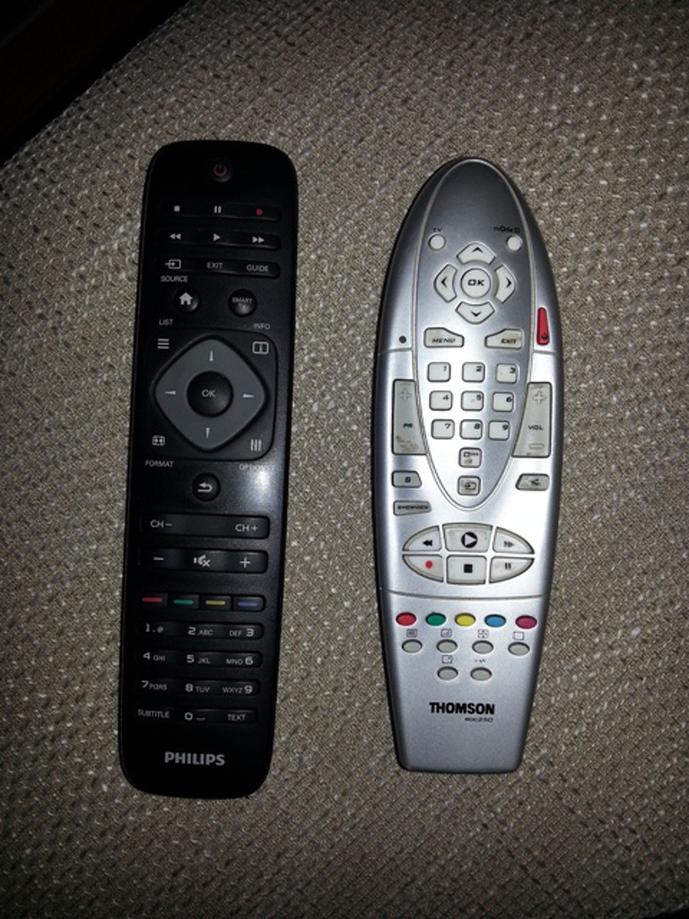

Még egy olyan kérdésem lenne,hogy azt,hogy tudom megoldani,hogy a TV távirányítójával el tudom állítgatni az órát mert veszi a jelét,de az óra kezelőprogramja nem írja ki a táv címét,sőt a TV távirányító bármely gombját megnyomhatom akkor se ír ki semmit,de az INFO gomb többszöri megnyomása néha elállítja az órát,de ez is kb 10-20-ból egyszer amikor épp olyanja van. Azt sikerült megoldanom,hogy az óra távja már ne kapcsolja be-ki a tv-t,meg ne váltson csatornát,de visszafelé mit tudnék tenni??
Át kell írni a címeket a keys.asm-ben. Ami az órát állítja azt kellene venni a bázisnak és kiírni a kezelőprogramban.Ott lehet a távirányító címeket megnézni és utána módosítani amilyenre akarod. Címfigyelés bekapcsolása is segíthet..

Az óra távját nem veszi a TV,de a TV távjára néha reagál az óra,de amikor reagál is rá akkor sem ír ki semmilyen címet a bázis.Címfigyelés be van kapcsolva,egyesével végignyomkodom az összes gombot a TV távján és nem ír ki címet a kezelőprogram. Tehát nem tudom,hogy melyik kódra reagál mert nem látom a címét. A bázis a kezelőprogram szerint egy jelet se fogad a TV távirányítójától.
Az óra csak a Philips RC5 formátumú parancsokat veszi, ezeket dekódolva továbbítja a bázis a PC felé, és hajtja végre, ha a cím megegyezik az óra címével ill. ha a címfigyelés le van tiltva.
A TV távirányítója valószínűleg nem RC5 formátumot használ, de a parancsok egyes részei felismerhetők RC -ként.
A bal oldali a TV távja az philips,a jobb az egy uni táv az az óráé.
Idézet: „A TV távirányítója valószínűleg nem RC5 formátumot használ, de a parancsok egyes részei felismerhetők RC -ként.” Elméletileg RC5 a TV is,de bármely gombot megnyomva nem érzékeli a bázis. Akkor valószínűleg az lehet amit írsz,hogy a parancsok egyes részeit felismeri,de nem jeleníti meg. De ami érdekes,hogy ezt se mindig ismeri fel,de ha sokat nyomkodom a tv-n az infó gombot és alatta a jobbra nyilat akkor szokta elállítani az órát. Gondolom akkor ezzel nem sokat tudok kezdeni,igaz?
Nézd meg, hogy az univerzális távirányító milyen címet köld. Állítsd be ezt a címet a bázison és a rotoron. Engedélezd a címfelismerést. Így kisebb az esélye a zavarásnak.

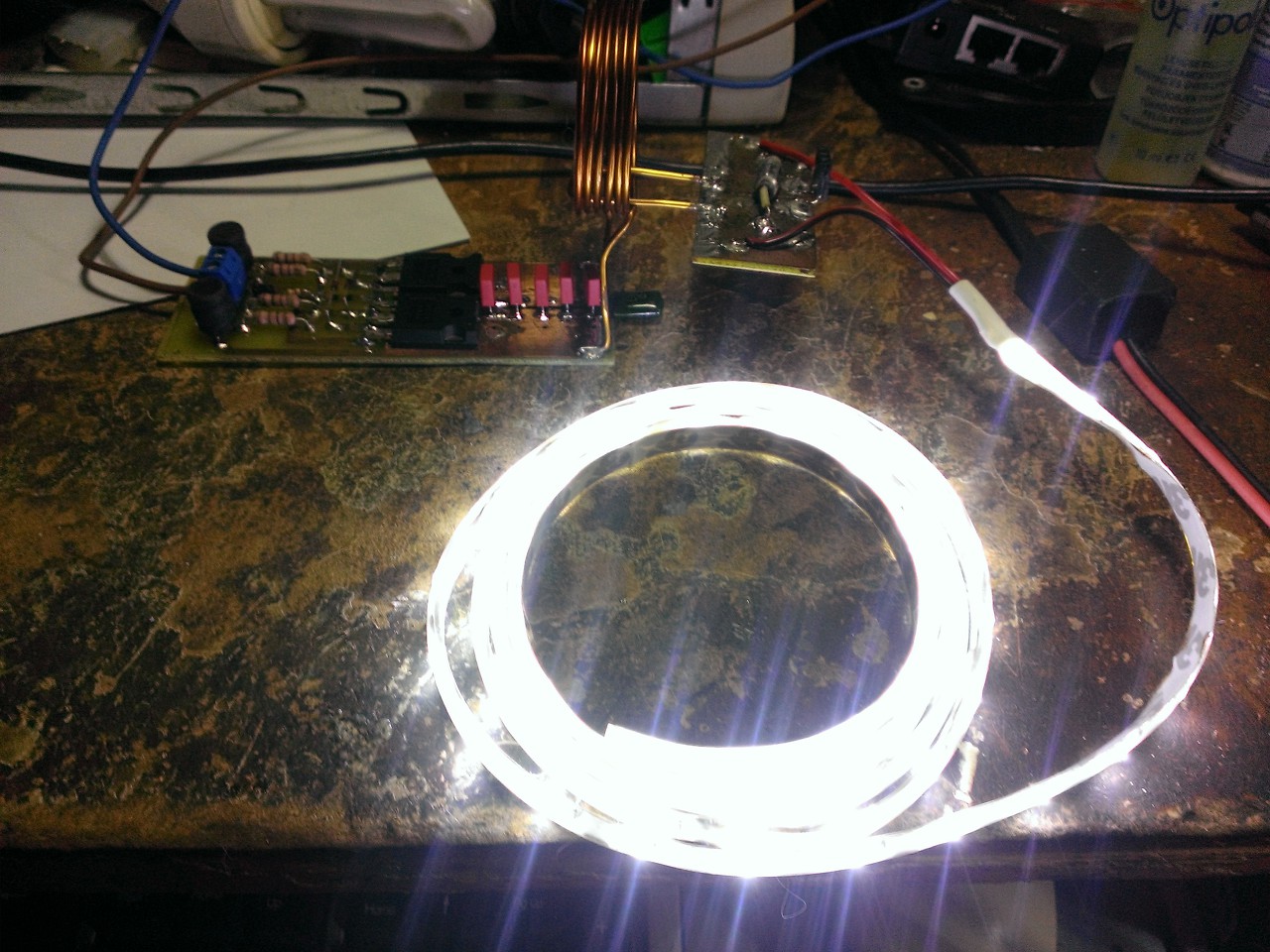

Mondjátok létezik az hogy az MP2303 Ic-t kinyirja 27 volt ? Legalább is annyit mérek a DVM -el Wireles pówer Adja a bemenő feszültséget és hát a freki miatt nem vagyok biztos a mérés pontosságában sem
patexati javasolt a bemenetre egy zénert az kibirja majd a w-power frekijét ha fojamatosan vágnia kell?
Én nem raknék zénert, (olyat meg végképp nem ami folyamatosan vág) inkább úgy kell megválasztani a menetszámokat hogy 15V körül legyen a terheletlen DC feszültség a szekunder oldalon. (ez nem csak menetszám függő!!!! a tekercsek távolsága is számít)
Zénert , 5V5-öst a kimenetre rakj hogy megvédje a PIC-et ha gond lenne.Bár ez sem bombabiztos....Túl erős a w-power , simán szétégetheti a zénert és akkor annyi....
Értem Kőszi! Menetszám A primer menetszám 6 a szekunder menetszám 4 A huzal átmérő primer 1.25 a szekunder nyákból lett kialakítva a 4 menet kb 1mm a "huzal" átmérője.
Közben leforrasztottam az ic-t és most látom hogy fém az alja amit nem figyeltem!! és zárlatot okozott a mivel alatta is mennek a vezető sávok lehet hogy nem is ment tönkre csak a zárlat csapott be A hozzászólás módosítva: Ápr 4, 2016
27V egyenfeszültség nem nyírná még ki. Itt nem egyenéram van, hanem pulzusok sorozata, aminek DC közepét méri a műszer. Sajnos mindenképen kell valami feszültség határoló, még akkor is, ha az optimalis menetszámot használod, mivel eléggé megközelíted az IC abszolute maximum határértékét (30V).

Nem ,ott nincs impulzus, ez a wpower nem a pices PWM ! Itt gyönyörű szinusz van csak nagyfreki, ha a dioda után mér az hiteles DC fesz ,bármivel is méri. A puffer kondi meg a nagyfeki miatt nagyongyorsan töltődik....

Hogyan lehet színusz ? wpower bemenete 12V egyen(,) ezt az egyen(t) sza(g)gattja meg x frekin(.)
ez egy lüktető egyen vagy nem? a a wpover kimenetre ráteszem a ledsort mindenféle egyen ><irányítás nélkül(.) szépen világítanak a ledek(.) A képen a szekunder tekercs benne van a primer tekercsben(.) A hozzászólás módosítva: Ápr 5, 2016
