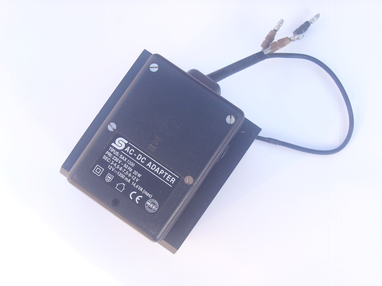

Suzuki ts 50 (sa11a) motoron elhalálozott a fesz szabályzó. Sajnos az akku sem 100%-os . Így viszont sem index sem pedig duda . A feszültségszabályzó előtt rendben van a fesz de ki már nem jön belőle semmi mert az érintkező amin ki kellene jönni az akkuhoz a fesznek az eltört tőben az előző tulajdonosnál szerintem mert eléggé be is van oxidosan rohadva. Ahogy a rajzot elnézem az akku a bilux,duda,visszajelzőkért felelős (ha tévednék javítsatok ki). Akku és feszültségszabályzó nélkül a motor jár, világítás féklámpa is van, csak se visszajelzés se duda fem pedig index. Mivel lehetne pótolni a feszültségszabályzót ? Esetleg lehetne-e mentesíteni az akkutól és a szabályzótól valahogy a motort és valahogy okosabban működésre bírni a nem működő eszközöket? Gondolnék egy egyenirányító és puffer meg egy stabilizátorra ami elviszi ezeket az eszközöket.
Szétpüföltem a beöntött szabályzót.

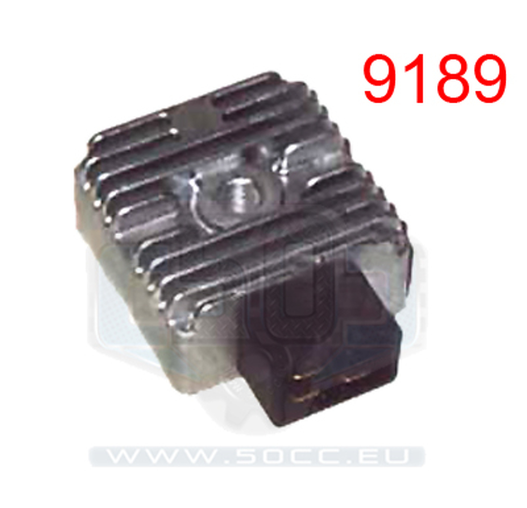

Érdekes belseje van. Semmi panel vagy nyák . Olyan mintha egy graetz híd lenne benne de mintha a híd negatív oldalán duplázva lenne a dióda és azokkal párhuzamosan egy-egy kondi lenne. Mondjuk többre számítottam. Így nem tudom az a 6 szilicium csöppecske mi lehetett . Valaki esetleg valami ötlet?

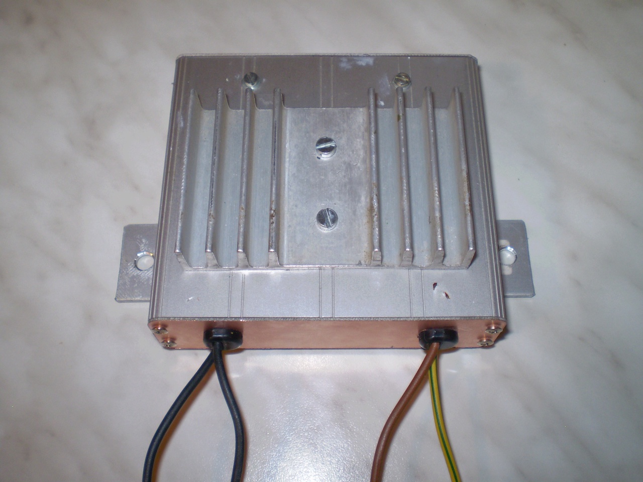

Hát csak a külsejéről csináltam képet, mert nem én szereltem be, erre írtam rá a bekötést. Egy régi PC-s COM-server dobozába építettem, ebbe volt sín a nyáknak. Kisebb méretben is meg lehetett volna csinálni, de ekkora volt a doboz és volt hely a motorban. A graetz nem volt a nyákon, belülről az aluház oldalára fogattan, kívül ezen van a hűtőborda, de nagyon nem melegedhet, valószínű nem lett volna szükséges. A többi alkatrész nyákon volt, a két tirisztor is a házra van fogatva hűtés céljából(két kis csavar fenn). A nyákról nincs kép sajnos, csak kézzel rajzoltam meg alkoholos filccel. Egyszerű. A képen a két fekete vezeték volt a tekercs, a barna és zöld/sárga pedig a test és a pozitív kimenet.

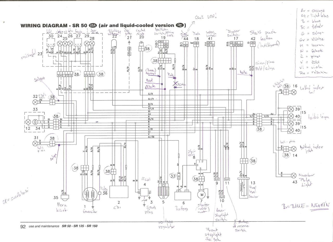

Nos megtörtént a méricskélés.
Úgynéz ki vezetékelésileg nincs nagy gubanc viszont egy dolgot nem értek. A gyujtás tekercset ami megy a cdi-be vagy testre kapcsolja vagy felkapcsolja a gyujtáskapcsoló a 12v-os akku ágra. Valószínű hogy ez álltal volt világításom is töltés nélkül is. Viszont így az elszaladható fesz miatt ami a tekercsen keletkezik elmehet a cdi is . Valószínűnek tartom hogy azzal hogy a tekercs felső pontját rákötötték az akku + hoz így ezzel lett lestabilizálva az ott megjelenő feszültség. Javítsatok ki ha rosszul gondolom. Így nem merem kínozni szerencsétlent nehoggy a tekercs vagy a cdi elrepüljön. Viszont kiderült hogy az akku is kuka . Most agyalok hogy hogyan lehetne megoldani hogy ne kelljen hozzá akku de működjön minden. Méricskélés szerint a cdi tekercse dupla ergo van egy 40ohm körüli része meg egy 200ohm körüli illetve egy kivezetése a test.A töltés tekercs testfüggetlen két kivezetés ami ment a szabályzóba és akkura majd szét mindenhová a motorba illetve gyujtáson rá volt kötve ide a gyujtástekercs 200ohm-os része is.

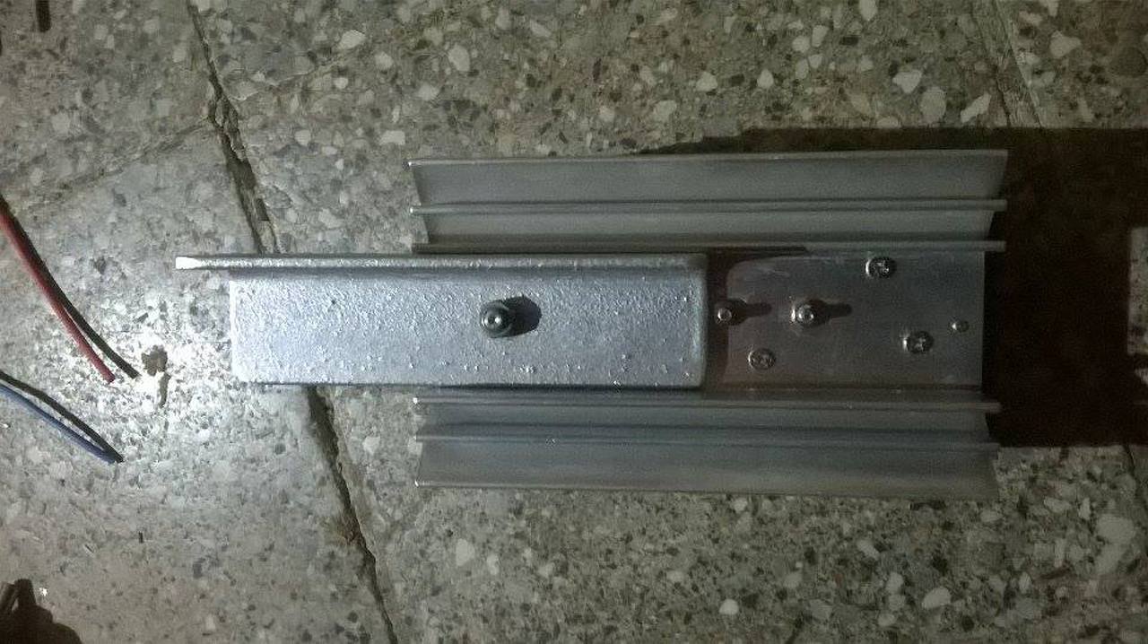

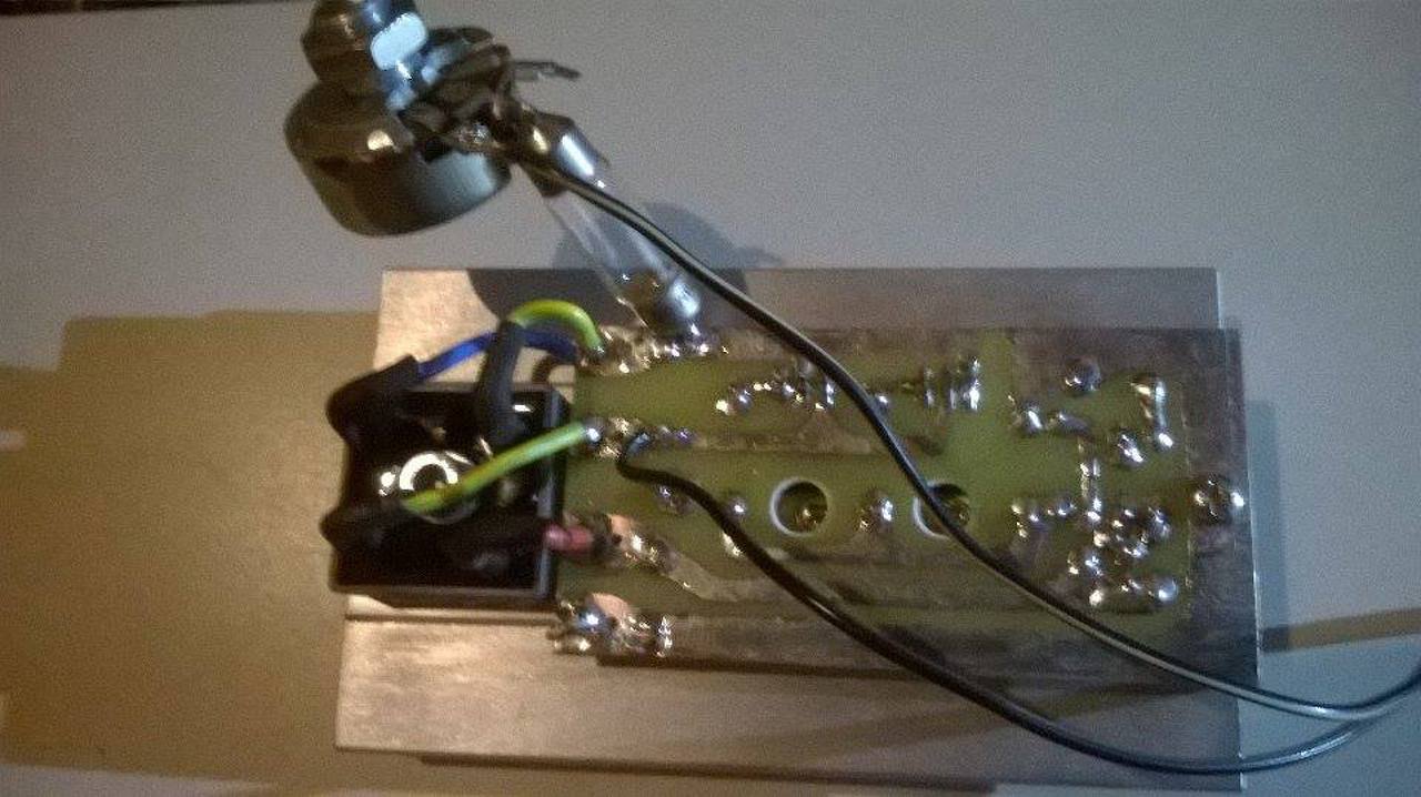

Készítettem egy fotót róla így összedobva tesztelésre és méricskélésre.
Nem röhögni ! Igen kézzel rajzolt és igen nem egy szépség. Kap majd még egy fedőborítást is a lelkem . Már csak a bekötözés és a motoron való tesztelés van hátra. Sajnos így este telefon kamerája csak ennyit tud bocsánlat. A hozzászólás módosítva: Máj 8, 2016
Az enyém is kézi rajz volt, alkoholos filctoll, majd irány a vasklorid. Látszik az bedobozolva? Működik és kész. Hasonlóan csináltam én is, csak nekem a fólia oldal volt a hűtőborda felé, de teljesen mindegy. A feszültség sem kritikus. 13,8-14.4 között jó. Pl. volt egy Ford Escortom, 8 évesen vettem, 16 évesen adtam el. Használt akku volt benne, mikor vettem(nem tudom mikori) és még 7 évig azzal használtam. 13,8V volt a töltése, afölé soha nem ment. Van amelyik autóban 14,4V sőt a maiakban még több, mégis jó. Lemeríteni nem szabad soha vagy ha le is merül, azonnal feltölteni és sokáig jó lesz.

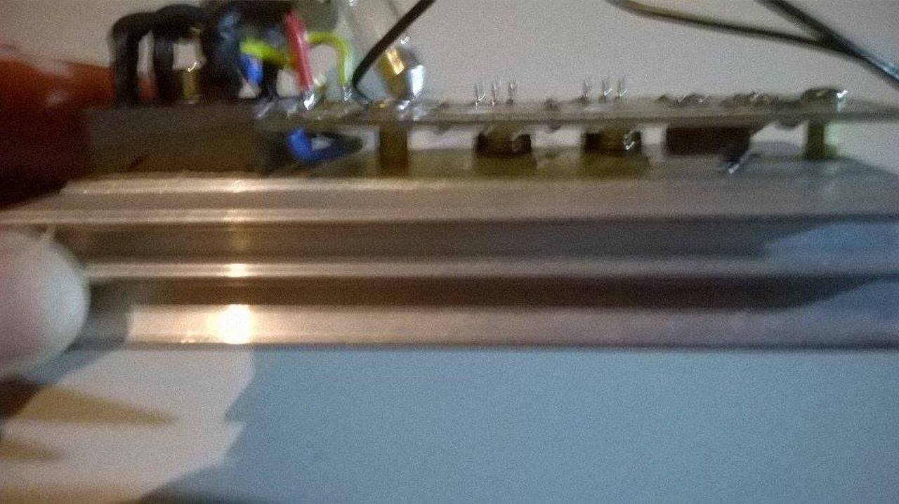

Plussz képek bedobozolva.
Csak kicsit nehéznek találom és nemtudom megtartja-e egy darab 6-os csavar. Most jöhet a motor átmadzagolás hozzá. A hozzászólás módosítva: Máj 10, 2016
Közben gondoltam a másik szabályzót is megépítem mivel nézegettem és a két tirisztor katódja (ami a hűtőfüle is) annál a rajznál a testen van. Jobb hűtést lehetne adni vele a tirisztoroknak.Vagy tévedek?
Ráadásul mindenképp építenem kell egy másikat mert sajnos nagy lett és nehéz amit csináltam, ráadásul eléggé rosszul rögzíthető.De még tanakodom melyiket lenne jobb megépíteni véglegesre.

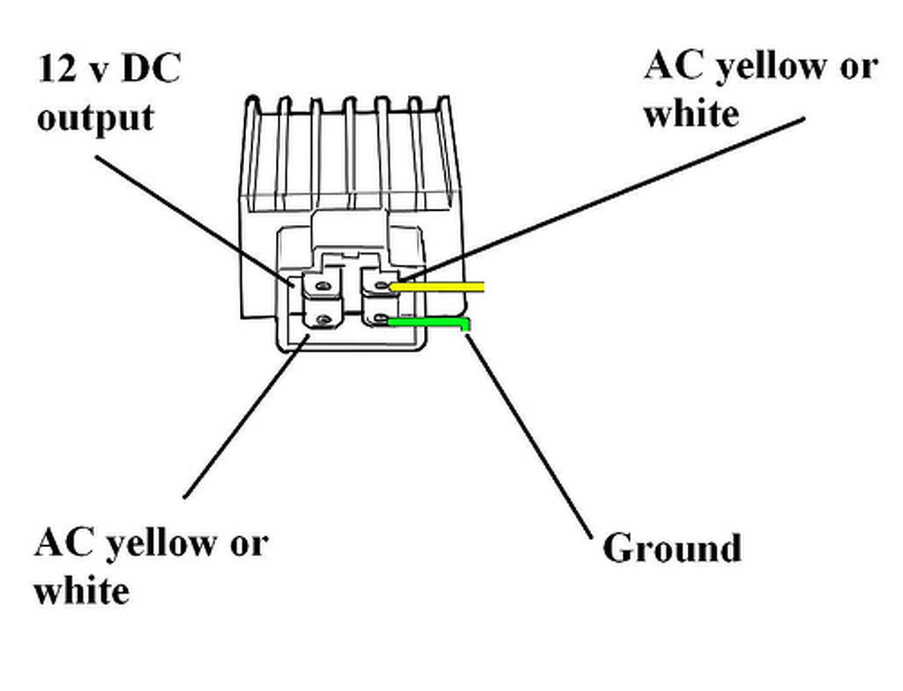

Nemrég vettem egy Yamaha Jog gyújtást, azzal a céllal hogy egy normális elektromos rendszert csináljak belőle egy Pannóniára. Ma be is építettem, szépen jár a motor, de terhelés nélkül is csak 6V-ot mérek a felszabályzó után... Az első kép alapján kötöttem be, szóval a töltőtekercsekről jövő vezetékeknél nem néztem hogy melyiket hova kötöm. (holnap ha lesz időm megpróbálom megcserélve is) Kérdés hogy ez lehet-e gond? És ha csere után se lesz jó akkor hogy tudom kimérni azt, hogy valamelyik tekercsel van-e gond vagy a szabályzóval? (használt minden, szóval nincs kizárva hogy valami rossz) Másik kérdés, egy Pannónia max 5500-at forog, alapjáraton kb 1200-at. A Jog nem tudom mennyit forog alapjáraton, de gondolom többet. Ha minden megfelelően működne hány wattra számíthatok vajon?
A Pannónián 6V-os dinamó volt, ha jól tudom, nem töltőtekercs. Oda nem jó ilyen söntszabályzó!!! A dinamónak a forgórészen van két kivezetése(szénkefék), a pozitív és negatív. Plusz van rajta egy gerjesztő tekecs!! Ide teljesen más szabályzó kell! Jó hozza az MZ fesszabályzó néven kapható maszek gyártmányú szabályzó, de a dinamót át kell kötni!! MZ feszültségszabályzó A Pannónia eredetileg pozitív testelésű volt( nem mindegyik!!!) Ilyenkor meg kell cserélni a két forgórész kivezetést és azt hiszem a gerjesztőtekercsét is. Az MZ szabályzó csak negatív testeléssel működik!! Csatoltam a szabályzó rajzát. Már építettem ilyet Pannóniára, működik.
Félreérted!
Az alaplapot és a lendkereket is lecseréltem. A Jog komplett gyújtás és elektromos rendszerét megkapta a motor. Egyébként a Pannónián gyárilag lendkerékmágneses gyújtás volt. Egymástól független gyújtás, világítás és töltő rendszerrel. |
