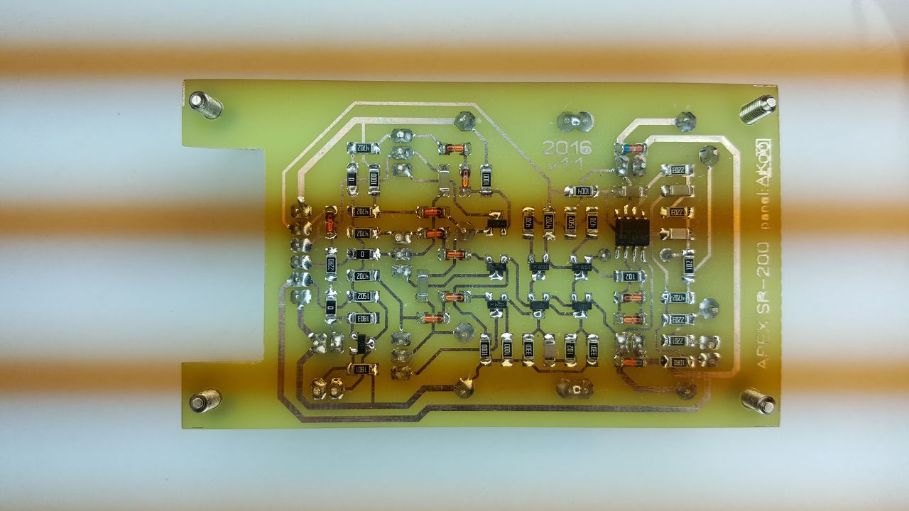

(#) Alkotó hozzászólása Máj 12, 2016 /
Kihalt a téma, de itt kell kérdezzek. Nekem sem technikám, sem hozzáértésem nincs a fotózáshoz, de szándékom van a jó képek készítéséhez. Ennek érdekében próbálkoztam egy "kör" világítással, amit egy hajlított neoncsővel hoztam létre. Szemre az eredmény nagyon jó, semmi zavaró éles árnyék, szórt fény mindenhol.
De mikor mindezt fényképezőn keresztül (ez esetemben egy sima telefon) is megnéztem, akkor nem túl gyorsan haladó zebrasávokat láttam, amik a képeken is ott vannak. Így használhatatlan, pedig jól ki gondoltam, meg dolgoztam is vele.
Kuka, vagy létezik villogásmentesítő megoldás?
Ha nem javítható a dolog, akkor mivel tudok fotózáshoz alkalmas fényt előállítani? Olyan mértékű fényre vágyok, amihez már nem kell vaku.
Egyébként a felbontással nem lenne baj, kellően részletgazdag a fotó, még a sot32 feliratai is remekül kivehetőek (a vezetősávok 0,4 mm-ek).
A hozzászólás módosítva: Máj 12, 2016
(#) Massawa válasza Alkotó hozzászólására (») Máj 12, 2016 /
Cseréld ki a fénycsövet egy LED szalagra, amiböl egy gyürüt csinálsz.
(#) Bakman válasza Alkotó hozzászólására (») Máj 12, 2016 / 1
A világító alkalmatatosságnak vagy tehetetlensége legyen (izzószál), vagy egyenáramot kapjon. Házilag egyszerűen elkészíthető kis tárgyakhoz egy softbox. Kartondoboz megfelelően kivágva, az oldalai helyettesítve pausz vagy hasonló papírral.
(#) zolee1209 válasza Alkotó hozzászólására (») Máj 12, 2016 / 1
Amennyiben a fényképező egy telefon, beállítási lehetősége csekély. A csíkok eltávolításához szükséges lenne növelni a záridőt. Ezt telefonon (sajátomból kiindulva) a fényérték növelésével lehet elérni, viszont az így elkészített kép túl világos lehet. Ennek kompenzálására egy sötétítő szűrőre lenne szükség (ND filter) a telefon elé. A másik megközelítése a dolognak, hogy a fénycsövet, már amennyiben lehetséges, valamilyen vékony papírral körbetekerni. Ezzel csökken a kibocsátott fény, ami a telefont hosszabb záridőre kényszeríti a jól exponált kép készítéséhez. Lehet próbálkozni a fénycső kapcsolóüzemű meghajtásával, amennyiben most nem azzal megy. A nagyfrekvenciás hajtás következtében ezek a csíkok már csak akkor látszódnak (nálam), ha közvetlenül a fényforrásra figyel a telefon.
Köszönöm a tippeket, megfontolom mindet, és próbálom megtalálni a saját utamat a fények világában.
(#) Gafly válasza Alkotó hozzászólására (») Máj 12, 2016 /
Ahogyan elmondták:
- Ne villogjon: Természetes fény, nagy tehetetlenség, egyenáram.
- Softbox (lánykori nevén "átmenet mentes háttér" (kevésbé tudományosan hajlított fehér papír, gyűrődés mentesen, lepedő, stb.).
- Vaku sem gond, nem baj ha rendesen meg van világítva a tárgy.
- Állvány, hogy ne mozduljon be (vagy legalább időzítés, hogy amikor megnyomod, legalább akkor ne ).
Ennél többet szerintem nem kell tudni...
(#) Alkotó válasza Gafly hozzászólására (») Máj 12, 2016 /
Ezek remek gondolatok, csak feltételezik az eszközök létét. Nálam még csak a szándék van meg, de ez éppen elég a rajthoz álláshoz.
(#) Alkotó válasza Massawa hozzászólására (») Máj 12, 2016 /
Kipróbáltam egy darabka led-szalagot (kb. 15 cm). Ez ismeretlen valami, talán melegfehérnek mondanám, ami inkább sárgás fényt jelent, és DC12V-ról megy, be van jelölve hol lehet elnyiszálni. Egészen egyszerű valami, led és előtét ellenállás van látszatra csak a szalagban.
De a lényeg, ennek alig van valós fénye. Na jó, azért sötétben irányfénynek jó lenne, de fotózáshoz megvilágításnak aligha. Esetleg 10 m valahogy feltekerve.
Nem a megfelelőt találtam meg a próbához? Van ebből másmilyen, ami jobban használható lenne?
Vagy csak rosszul közelítem a kérdést?
Én 6 ill 24 LED-t használok eddig teljesen megfelelt (6drb 13000 lumenes fehér LED a videofelvételekhez deritésre) a 24-t szabályozva meg makrofelfételekhez kb 50cm távolságig. Ettöl nagyobb távolságra már komoly fénytechnika kell.
Ne feledd a fényképezéshez alapbol fény kell... És annak az ereje a távolság négyzetével csökken!
