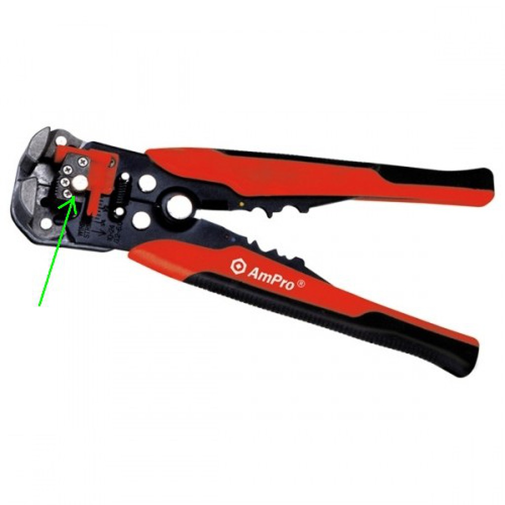

(#) nagym6 válasza zenetom hozzászólására (») Máj 26, 2016 / 1
Én ezt használom, Bővebben: Link nagyon bevált, sok éve tökéletes. A "mikro forgógomb"-bal lehet állítani a szorítás erejét, így vékony drótokhoz is beállítható, nem tépi el az egészet. Ennek elterjedt változatában már nincs "mikro forgógomb", az vékonyabb drótokat teljesen tépi.
A mellékelt képen a "mikro forgógomb" sárgaréz csavarfej látható, ez hiányzik már szinte mindben.

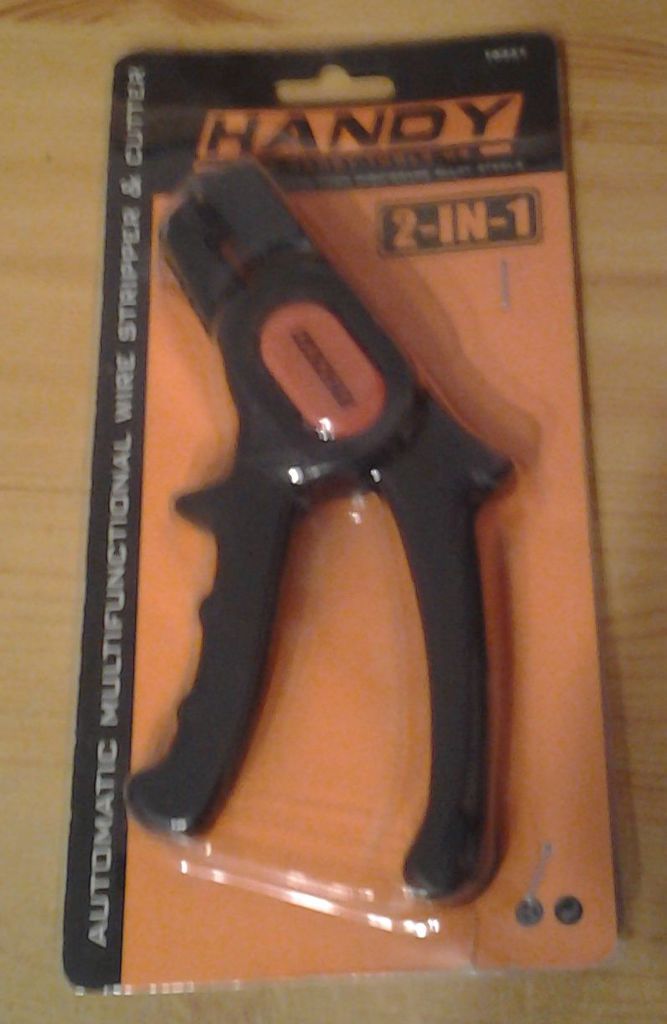

(#) zenetom hozzászólása Máj 27, 2016 /
Köszönöm a hozzászólásokat.
Végül hódékhoz tudtam bemenni, és egy ilyet vettem.
Az árához képest egész jó, de hosszú távon ez nyilván nem használható (bár, kitudja..).
Volt még valami 6 ezerért is, de annyival biztos nem volt jobb.
A hozzászólás módosítva: Máj 27, 2016
(#) nagym6 válasza zenetom hozzászólására (») Máj 27, 2016 /
Ha a kék színű része műanyag, akkor ilyen volt nekem 3-4db. Könnyen törik.
(#) kameleon2 válasza qvasz2 hozzászólására (») Máj 27, 2016 /
Kár, hogy ez nem az mit linkeltem. Ez tényleg gagyi - nem is vettem. De a fém csupaszolójuk évek óta teszi a dolgát. Az azonban nem így néz ki.
(#) kameleon2 válasza zenetom hozzászólására (») Máj 27, 2016 /
Akkor megszívtad te is. Ez is el tud törni. Nekem is fogyott. Amíg meg nem untam.
(#) Kovidivi válasza zenetom hozzászólására (») Máj 27, 2016 /
Nekem Ebay-es van, a legolcsóbb, pár $, teszi a dolgát. A vékony vezetékkel is elbánik, csakúgy, mint a vastaggal.
(#) Massawa válasza Kovidivi hozzászólására (») Máj 27, 2016 /
Nekem sem törött el egy sem ( igaz valamennyinek fém a fogantyuja). Néhányból azonban sikerült elveszteni a gumi pofát ami kábelt tartja - igy kuka lett. De ennyi pénzért nem érdemes sirni.
(#) zenetom válasza kameleon2 hozzászólására (») Máj 27, 2016 /
Hát, tegnap bő 100 blankolást csináltam vele kb. egyhuzamban, és nem lett semmi baja. Bár ebből még nem érdemes levonni túl nagy következtetést, de az már biztos hogy nem annyira gagyi, hogy az első blankolásnál széthullik az ember kezében.
(#) Alkotó válasza zenetom hozzászólására (») Máj 27, 2016 / 1
Ha már megvan egy szerszám, akkor ne azon agyalj mit mondanak róla mások. Használd örömmel, és élvezd minden előnyét. Ha később gond lesz vele, és az nem orvosolható, akkor legközelebb már tudod mire érdemes figyelni.
Nálam már vált be olyan szerszám, amiről le akartak beszélni, és csalódtam vérprofi eszközben is.
(#) zenetom válasza Alkotó hozzászólására (») Máj 27, 2016 /
Igazából ez melóhelyre lett véve, de nagyrészt úgyis én használom, és most is csak azért kellett, mert gyorsan kellett sokat blankolni.
