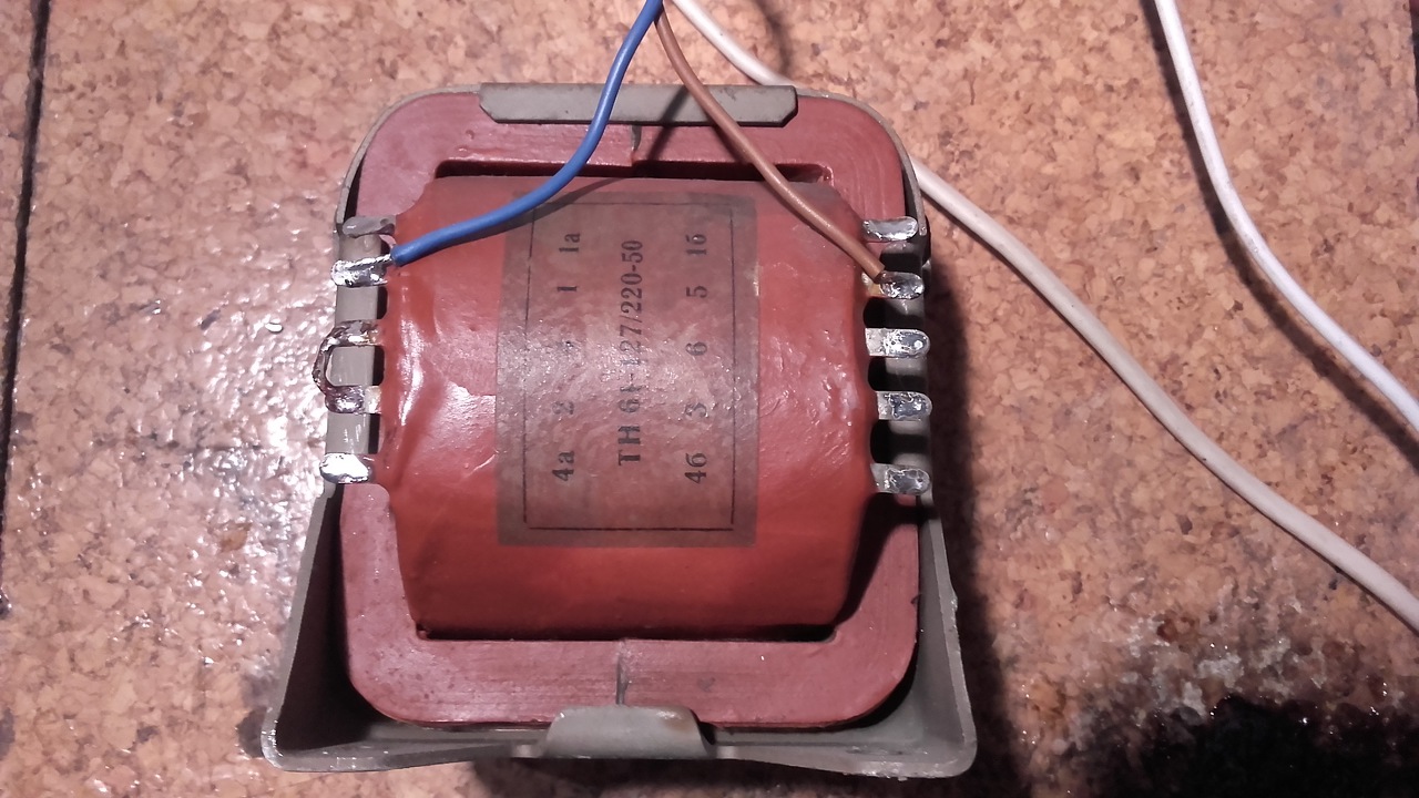

Ujra itt. Hoztam egy olyan trafót aminek primere: 0-210-220-240 ,szekundere pedig 230V /300W-os. Ebből már megfelelő táp lenne?
Ha a huzal is bírja, akár egy PP -hez is.
Hát nem vékonyka trafó,szerintem a huzallal nem lesz gond.

Nem láttad a trafót, küldök képet. Egy gaz66 rádiós teherautóból lett kibontva. Beleépítve egy akku töltőbe majd hozzám került. De azért kösz. a törődést!
Ez elég karcsú, kb. egy darab kisebb teljesítményű 6,3V-os csövet, és egy darab P-s csövet (ami 10V-nál kevesebbet kér fűtésnek) tudsz befűteni vele. Tehát egy PCL86-ot már nem.
Teljesen mindegy, miből való. Egy trafónak nincs bemenete, meg kimenete.
Jótanácsként fogadd, amit írtam az előbb, én csak a te épségedet, és a pénztárcádat szeretném megvédeni.
Köszönöm! Ez a kép nagyon jól jött ugyanis 4 ilyen trafóm van.
![]() csak az a baj hogy nem egyezik azzal amit mérek, kivonódnak egymásból a feszültségek és nem összeadódnak a 9-11 és a 12-14 pontok között. Nem lett megbontva, és szerintem ez LEGALÁBB 200 Wattos és pont 3 kilós. De azért lementettem, kiindulásnak jó lesz. ![]() mark.budai- De, van ki és bemenet is, csak felcserélhető.Gondolom megnézted a profilom, és abból gondoltad hogy nem igazán értek ezekhez, így volt?

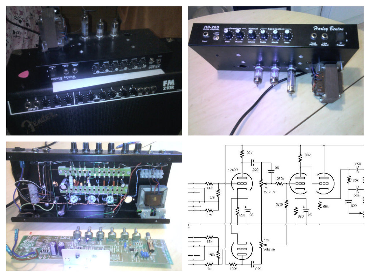

Én így alakítottam át a HB kombót. Fender Bassman lett belőle.
Ez milyen forrléc, amit használsz?

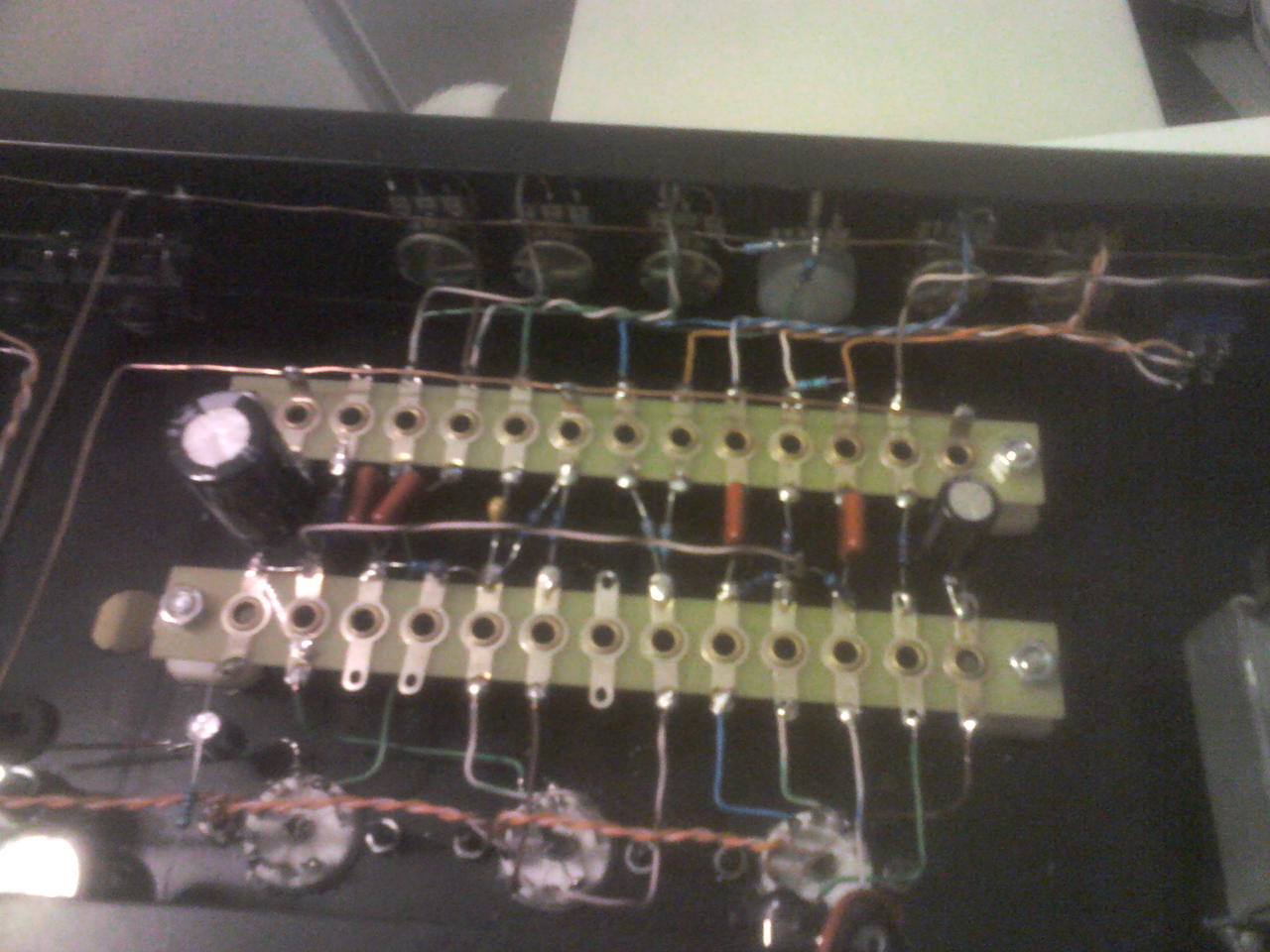

Szia mindenki.el 84 ef 86. Jöhet a kábeleket berakása.
Nagyon szép, de nem biztos, hogy jó is lesz. Nagyon sok, hosszú összekötő vezetéket kell alkalmaznod, ami zavarforrás lehet.
Jobb lett volna, ha a csőfoglalat két oldalán van a forrléc, és a csőfoglalat lábai, és a forrléc között vannak az alkatrészek zöme, és csak az összekötések vannak a forrlécen.

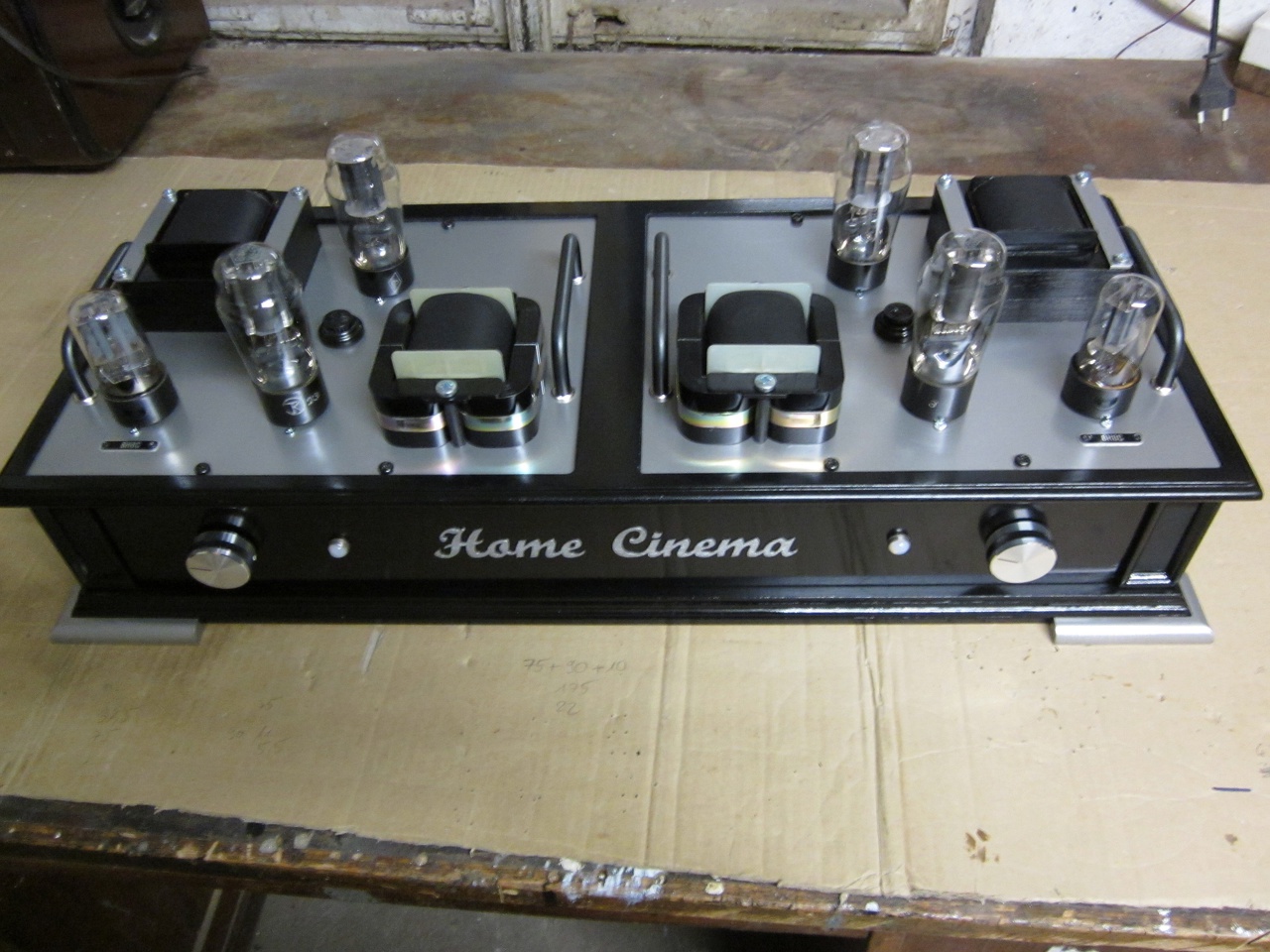

Kész vagyok 6F6S-es ampom mechanikai szerelésével.Az áramköri részre csak a tél környékén lesz időm foglalkozni ,így a hangjáról még nem tudok beszámolni. Egy valami biztos:a szél nem fogja elfújni. Van benne anyag rendesen. A gép csöves házimozirendszeremben a frontot fogja nyomni HS282-vel. Az egyenirányítók mellet még hagytam helyet az anódköri fojtóknak,amiket még nem tudtam beszerezni(vagyis két egyformát még nem). Esetleg ha tudtok ebben segíteni azt szívesen venném ( 300 V, 10-15H, 100mA).
Valaki elmagyarázhatná ennek a szerelésnek az előnyét. Van sok alkatrész, amit élettartam alatt-elvileg-nem kell cserélni. Meg lesz kábelrengeteg, sok forrasztás, . Elhiszem, hogy korhű, de ennek manapság sok értelme nincs. Valami vagy OLD TIMER, vagy korszerű. Egy jó nyák nagyban egyszerűsítené a munkát, ha valaki HANGSZER ERŐSÍTŐNÉL hangban eltérést érzékel a a madzagolás javára, gratulálok, várom beszámolóját.
