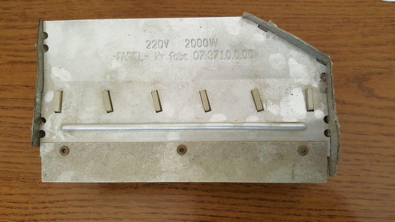

(#) Alkotó válasza szamóca hozzászólására (») Máj 31, 2016 /
Most vadásztam egy alkalmasnak tűnő betétet. Az alkalmasságot arra alapozom, hogy tetszőlegesen szétbonthatom mert már fölösleges az egység, és jelentős a huzalvastagsága, amit nem egyszerű megmérni, de minimum 0,5 mm, vagy inkább 0,6.
Ez eleve két egyforma részre van bontva, gondolom 1000-1000 W tagonként, amit lehetett valamikor kapcsolgatni.

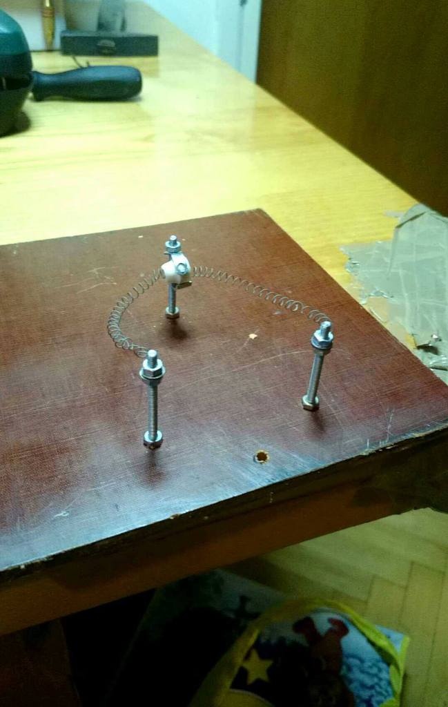

(#) HA3GX hozzászólása Okt 15, 2016 /
300W-os erősítőnek szeretnék műterhelést készíteni.
0.15mm-es ellenálláshuzalból tekerném meg, mert több száz méterem van elfekvőben.
Mivel egy szál kevés lenne, így 4 szálat használnák, szálaként 32Ohm-al (egy szál 33.5cm hosszú lenne, ebből párhuzamosítanák 4-et) eredőnek kijönne a 8Ohm. Olajjal hűteném.
Mit gondoltok? Jobb lenne megduplázni a hosszúságot, egyben az ellenállást és a szálak számát? Akkor közel 67cm lenne egy szál, aminek az ellenállása 64Ohm lenne. Ebből 8-at kötnék párhuzamba. Teljes hosszúság 5,36méter, az összeadott keresztmetszet pedig 1.2mm, ami szerintem elfogadható.

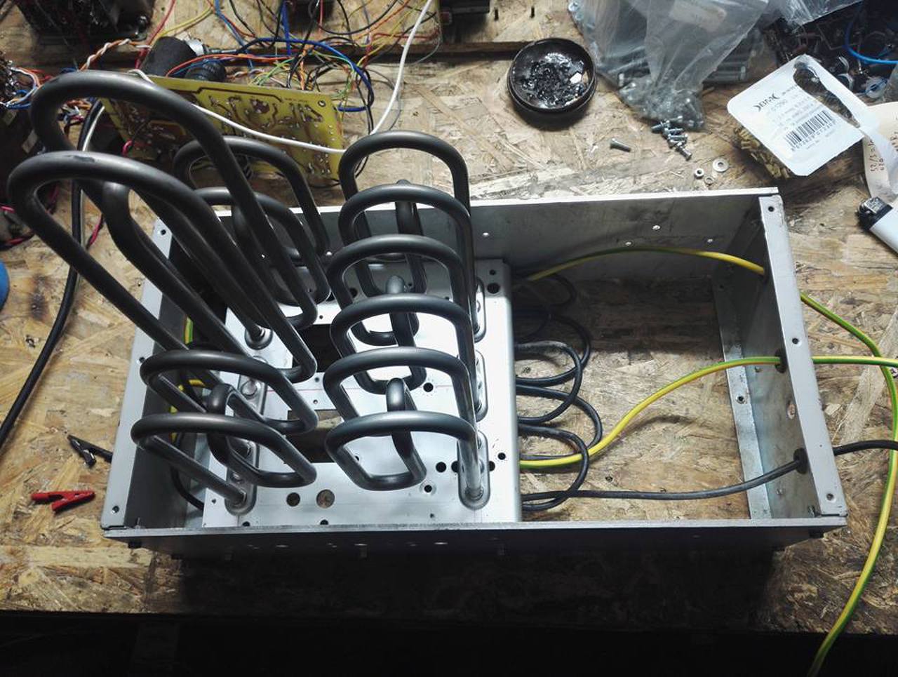

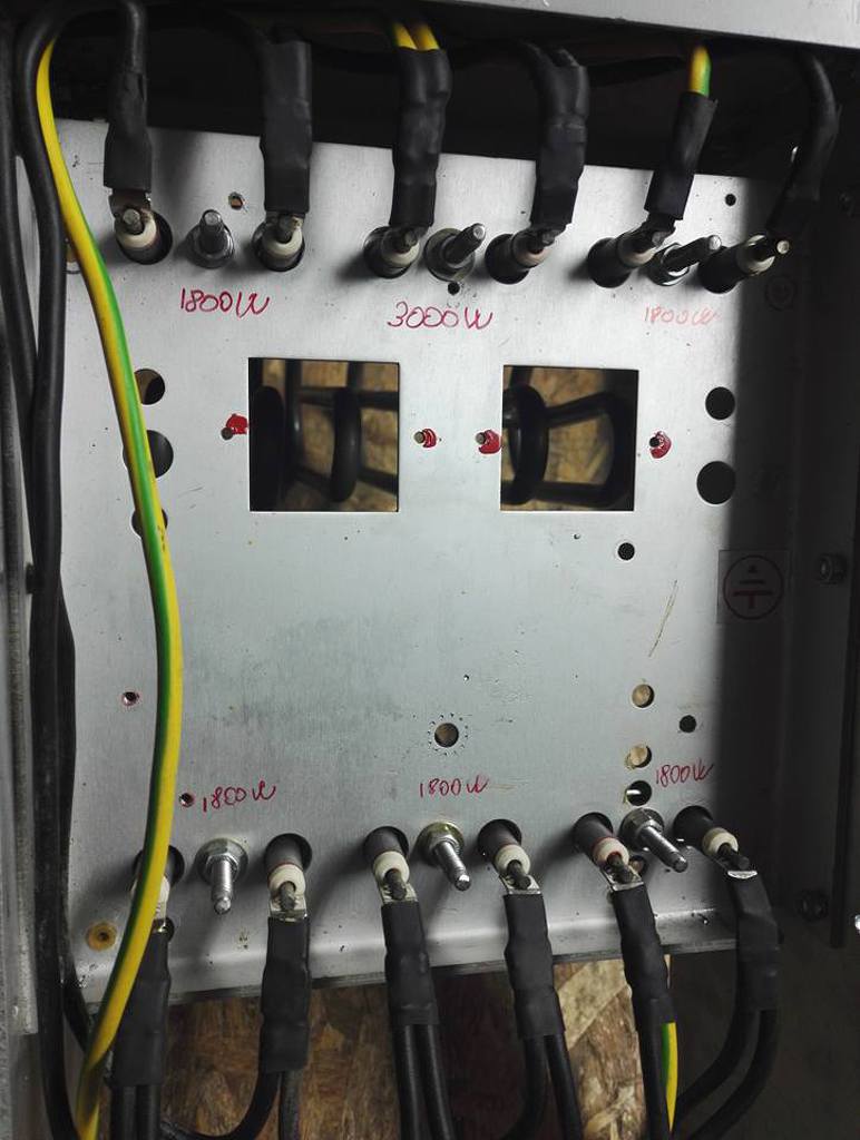

(#) djcaveman hozzászólása Okt 15, 2016 /
Egy 2X2.5KW-os végfokhoz készült műterhelés. Egy darabig nem kell félnem, hogy ezt olajban kellene hűteni.
(#) HA3GX válasza Gafly hozzászólására (») Okt 15, 2016 /
Lassan 20 perce megy tejes hangerőn, eddig kifogástalanul bírja.
