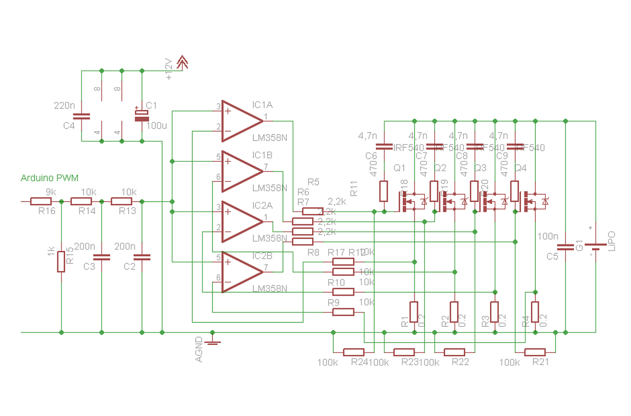

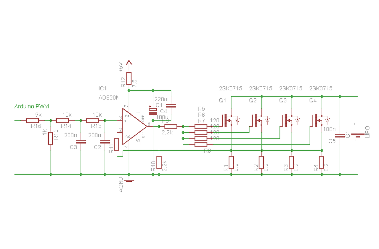

(#) GPeti1977 hozzászólása Feb 25, 2016 /
Megépítettem ezt az áramgenerátort, akkumulátorokat szeretnék vele terhelni 0-10A között de az a gond hogy 1,5A felett begerjed 40kHz körül, próbálgattam kiküszöbölni de nem sikerült.
(#) Bakman válasza GPeti1977 hozzászólására (») Feb 25, 2016 /
A műveleti erősítő 2-es és 3-as lába közé, a lehető legközelebb egy 330 nF-os kondenzátort tegyél, talán megoldja. Arra viszont mindenképpen készülj, hogy a terhelőáram eloszlása ebben a formában nem lesz egyenletes a FET-ek között, könnyen el lehet távolítani a műanyag burkolatot némi fény- és hanghatás kíséretében.
(#) gulyi88 válasza GPeti1977 hozzászólására (») Feb 25, 2016 /
Próbáld meg a következőt:
R11 legyen 1-10Kohm nagyságrendű, és egy 100nF lábas kerámiával kösd át közvetlen az ICn annak 2-es és 6 lábát.
(#) gulyi88 válasza Bakman hozzászólására (») Feb 25, 2016 /
A MOSFET-et nyugodtan lehet párhuzamba kötni. Mivel melegedére ugyanakkora Ugs mellett csökken az áram. Így önállóan szimmetrizálódnak az áramviszonyok.
A Bipoláris transzisztor pont fordítva müködik, amelyik melegebb az azonos meghajtásra jobban vezet, amitől jobban melegszik, amitől megint jobban vezet..., és ettől hamar kijön belőle a füst.
(#) Bakman válasza gulyi88 hozzászólására (») Feb 25, 2016 /
Nem ez a gond, hanem az, hogy azonos Ugs mellett az egyik FET jobban vezet, mint a másik. Jut eszembe, van külön témája a műterhelésnek: Bővebben: Link.
Ha mérés is van, akkor mikrovezérlő programban semmiképpen se, vagy csak nagyon lassú szabályozást csinálj. Mivel ez önmagában egy feszültséggel vezérelt áramszabályozó kapcsolás, a fölé kerülő szabályozókurok is csinálhat hülyeségeket.
Nincs DA a mikrovezérlőben és ezért használod a PWM jel kiátlagolt értékét áram alapjelnek?

Én pont ezt tesztelgettem, a müterhelés topicban olvasd el. Most úgy áll a műterhelésem, hogy minden FET-nek külön OP07-e van. Eddig 1 FET sem szállt el, az áram is szépen szabályozható, nem gerjed, de további tesztekre van még szükségem. Előtte ugyanezt próbálgattam mint te, és nálam is begerjedt, plusz össze-vissza melegedtek a FET-ek (el is szállt néha-néha egy...) Ebben az esetben nem igaz, hogy a melegedés miatti RDSon növekedés majd kikompenzálja az átfolyó áramot, mert itt analóg üzemmódban vannak a FET-ek hajtva, és a gate-jük teljesen más feszültséget igényel, hogy ugyanakkora áram folyjon.
(#) GPeti1977 válasza GPeti1977 hozzászólására (») Feb 29, 2016 /
Mivel ez a kapcsolási elrendezés hibás felrakom a működőt, a gerjedést a Gate Drain közé rakott soros RC tag szüntette meg.
