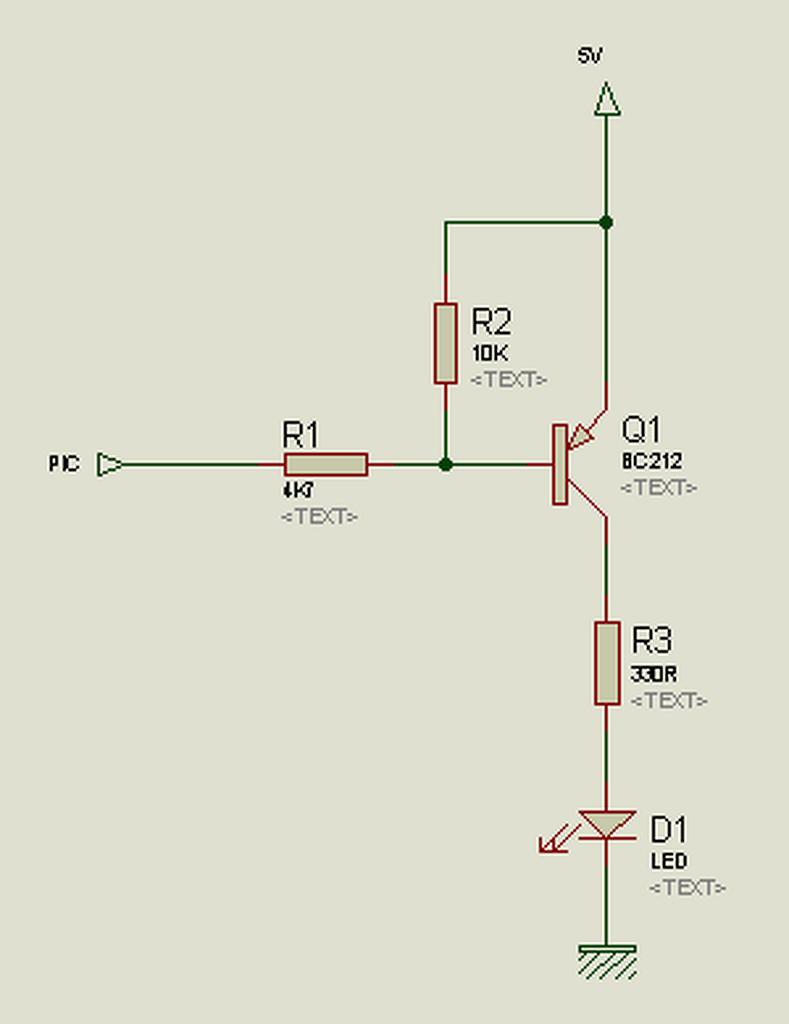

(#) Csupasz hozzászólása Jún 24, 2016 /
Egy egyszerű dologban szeretnék sűrgős segítséget kérni, mert én belegabalyodtam.
Van egy dimmer áramköröm, amelyet PIC vezérel egy optocsatolón keresztül. Az ák. akkor működik, ha a PIC kimenetén nincs feszültség, az invertálva van. Ilyenkor kellene világítania egy LED-nek, hogy az a csatorna működik.De hogy?

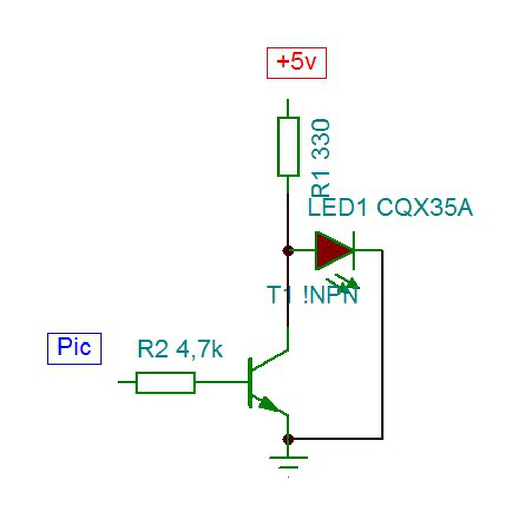

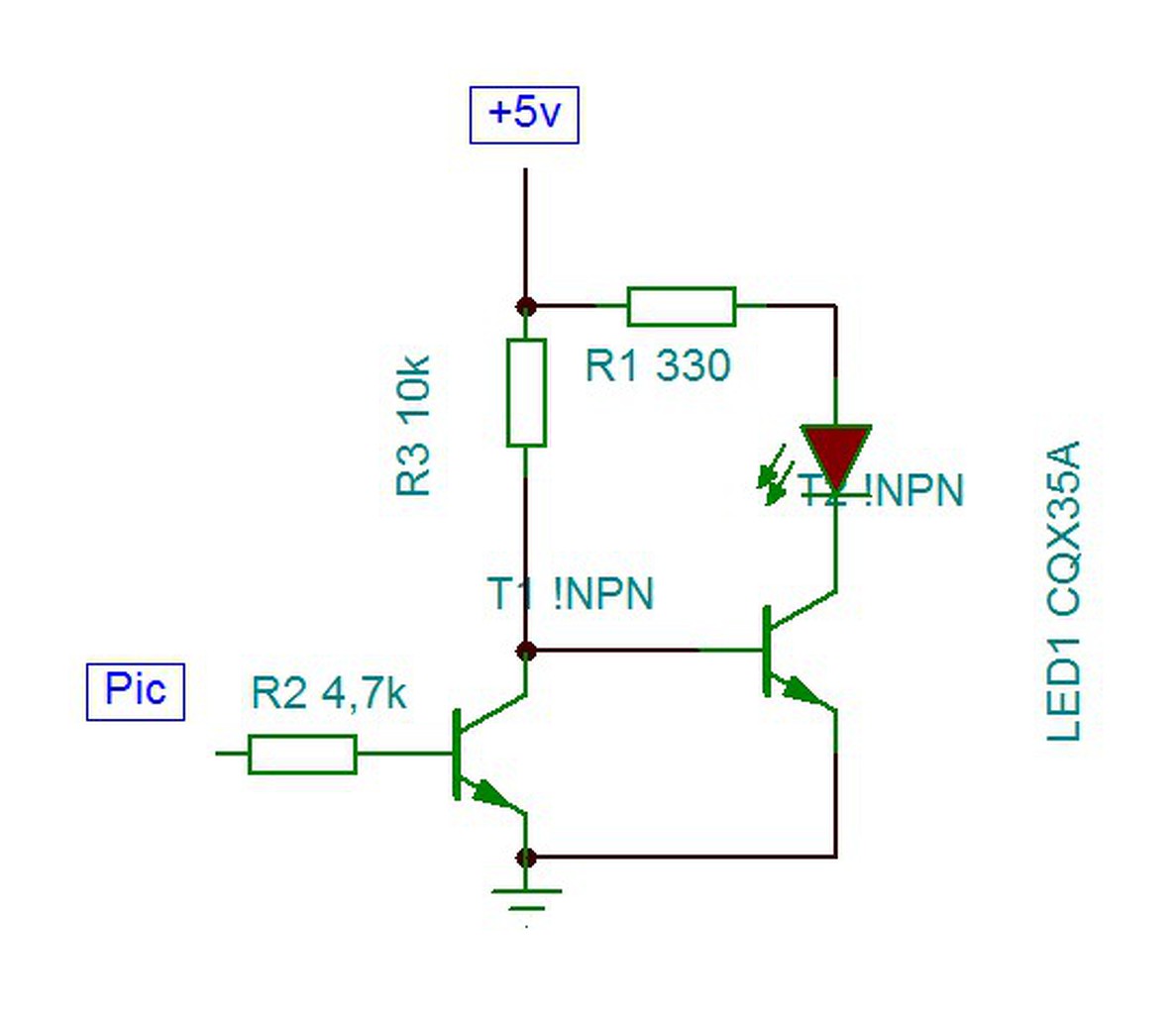

(#) pont válasza Csupasz hozzászólására (») Jún 24, 2016 /
A tápfesz közé ellenállással kötött ledet zárd rövidre egy NPN tranyóval.
(#) Csupasz válasza pont hozzászólására (») Jún 24, 2016 /
Emitterre, vagy collectorra tegyem a ledet?
Így egyszerűen, vagy energiatakarékosabban
A hozzászólás módosítva: Jún 24, 2016

(#) Elektro.on válasza pont hozzászólására (») Jún 24, 2016 /
Esetleg PNP vel 1 tranzisztorral 3 ellenállással.
Az első rajzod is jó, mert már beterveztem?
(#) pont válasza Elektro.on hozzászólására (») Jún 24, 2016 /
Csak az eredeti kérdésben arról volt szó hogy nincs feszültség, gondoltam negatív sincs.
Annál az üzemidő alatt, folyamatos a 10mA fogyasztás.
Az nem jelent problémát.
Pont első rajza folyamatosan fogyaszt, a másodiknál pedig számolni kell mert esetleg a tranzisztor nyitott állapotában van annyi C-E feszültség ami elég a lednek nyitó feszültségnak.
