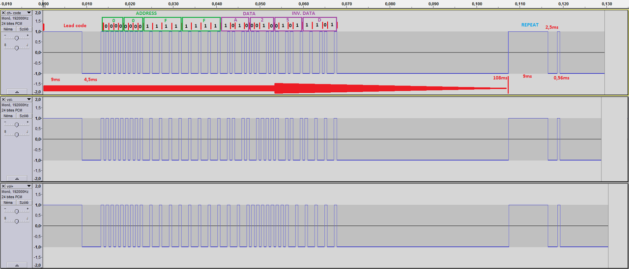

Sziasztok én Atmega128 -al oldottam meg a PGA és kijelző vezérlését egyelőre még DEMO módban. Viszont most távirányítót szeretnék hozzá, olvasgattam itt, hogy szeretnének többen is. Nos... Nekem mindegy hogy AVR, vagy PIC, de kellene valami használható kódrészlet, vagy ötlet, esetleg valaki okosabb ember tudása aki segítene az elkészítésben. Ott járok, hogy fogtam egy távirányítót, dekódoltam a kódját. Viszont gőzöm sincs, hogy ezt miként lehetne megmondani a mikrokontrollernek, hogy értelmezze egy if(IR VOL++ == hangerőfel){tekerd fel a hangerőt!!!} című dologgal meg is tegye ezt nekem...
Bármilyen segítséget szívesen fogadok! Segítsetek!!! Nem volt időm átbogarászni a teljes fórumot, csak belebele olvasgattam. Most megyek is vissza a kóddal bíbelődni...

(#) pepe1125 válasza pepe1125 hozzászólására (») Nov 5, 2013 /
Ezt adja ki három különböző gomb megnyomására a távirányító...
A kód adott, időket is kb odaírtam. Hogy lehetne ebből használható IR vevő mikrokontrollerrel?!
Kerestem és mit találtam? Ez nagyon hasonlít arra ami nekem jön kód...
Szerintem ebbe a kódolásba tolják....
Visszafejtettem az egészet. Jól látható, hogy hexa kód, pontos időzítésekkel.
Valaki segítsen megírni a programot hozzá!!! HELP!!!
Még ez esetleg segíthet... De akkor valaki magyarázza el, hogy hasz...van...
