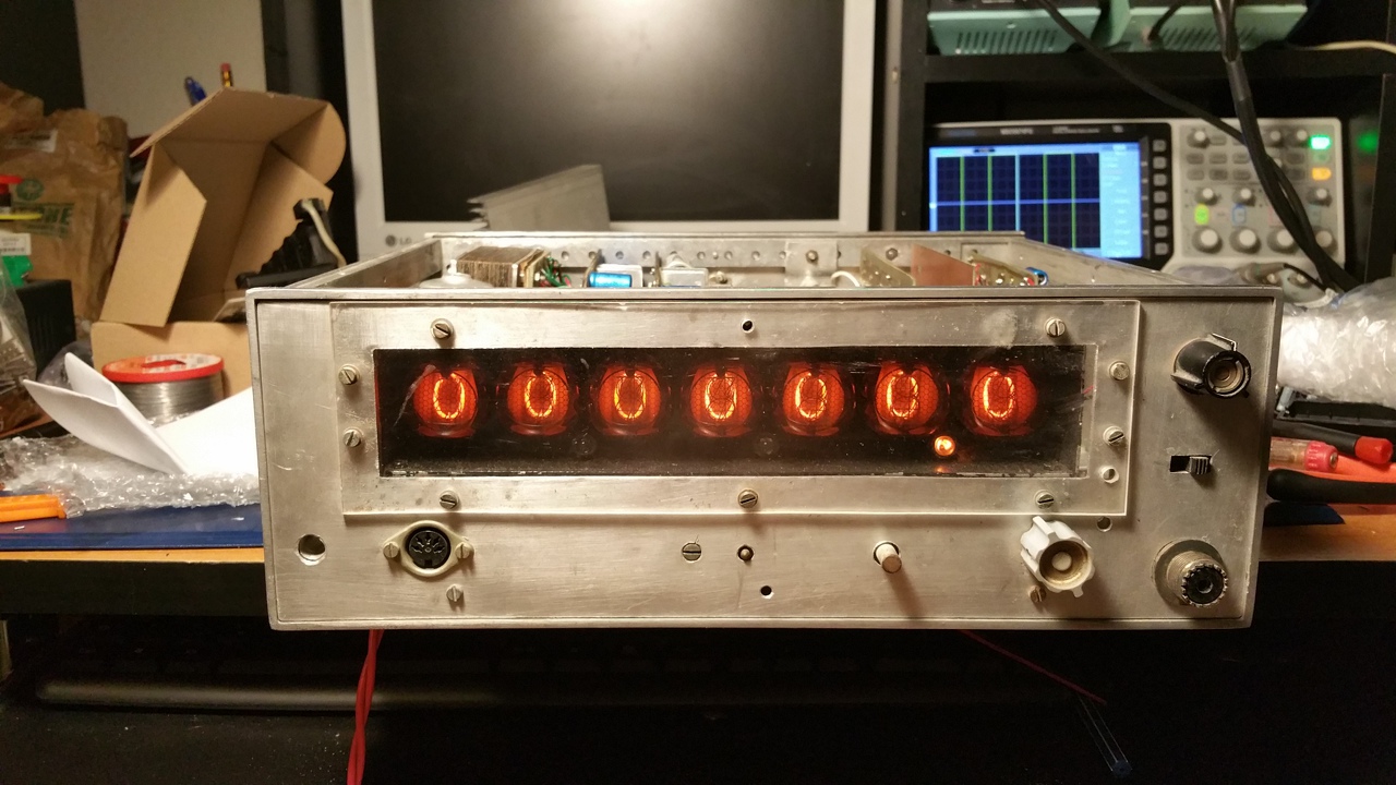

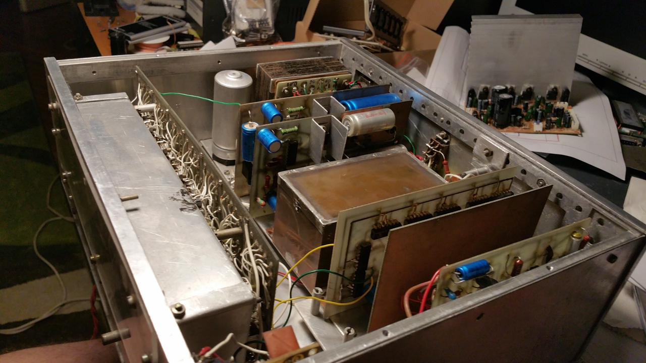

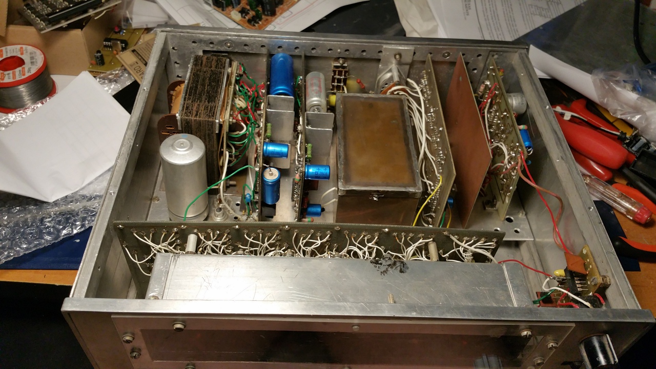

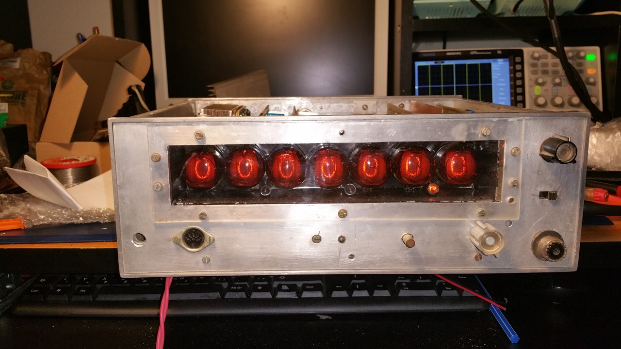

Ismét egy Műszermentésről számolhatok be. Aukciós oldalon potom pénzért vettem egy "valami kijelzős műszer, hibás, alkatrésznek" című valamit. Már a fényképek alapján titkon reméltem, hogy ez az amire gondolok, de amikor megérkezett, bebizonyosodott. Ez egy a 80-as években készült amatőr által (a szó legnemesebb értelmében) készített digitális TTL IC-kel felépített Nixie-s freki mérő, etalon frekvencia kimenetekkel. Egy Házilag készített fűtött, termosztált precíziós 1MHz-es időalap dolgozik benne, hungarocell belő szigeteléssel. Hibásan érkezett, egy vezeték le volt szakadva, illetve az egyik számláló áramkör hibás volt. Pár óra alatt megjavítottam. Beállítani sem kellett, digit szkóppal nézve tökéletesen pontos. Külön érdekesség, hogy még a dobozt is kézzel készítették. Hasznos kis műszer lesz a múltkor felélesztett EMG Generátor mellett.
(#) Norberto válasza kocsgab002 hozzászólására (») Szept 2, 2016 /
Még szerencse, hogy ilyen elenyésző hibája volt csak. Gratula hozzá, használd minél több ideig hibátlanul!
Anno még az örökkévalóságnak készültek ezek a cuccok, hírből sem ismerték a tervezett elavulás fogalmát.

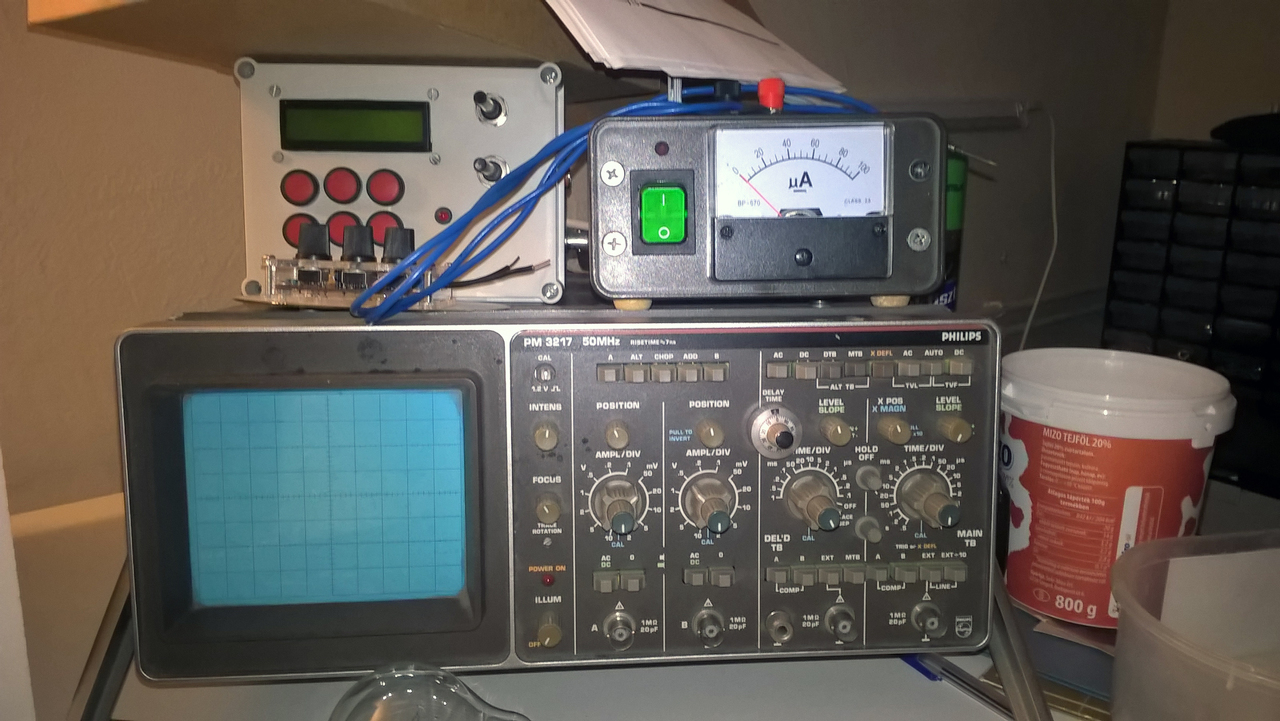

Az elmúlt héten a következő műszerekkel gyarapodtam.
A szkópon egy ESR mérő csücsül(skálázás folyamatban), illetve egy AVR DDS jelgenerátor.
(#) kocsgab002 válasza fifadani hozzászólására (») Szept 13, 2016 /
Nagyon szép műszerek, Főleg a Ganzuniv. Használd egészséggel őket.

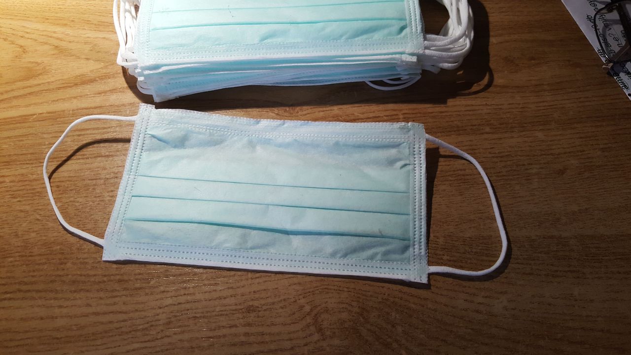

(#) Alkotó válasza Robin2 hozzászólására (») Szept 24, 2016 /
Rossz ötlet. A por ellen nem véd (esetleg a frizurádat), de nagyon gyorsan drámai mértékű oxigén hiány, és széndioxid többlet alakul ki.
Többféle jó és kényelmes megoldást kínál a piac, és már 1-2 százért is egészen jó pormaszkok vehetők. Sőt van sima légzésvédő "lap-maszk" is, amit a kórházakban használnak cseppfertőzés ellen. Az ide nem a legjobb, de nálam az is jól bevált ha nincs más.

(#) Alkotó válasza nagym6 hozzászólására (») Szept 24, 2016 /
Ez alapvetően hamis állítás. Ha nálad mégis bejut a por, akkor ott valamilyen használati hiba van. Mi sok ilyet használunk, és nincs gond velük. Vannak "szokatlanabb" arcformák, ahol simán kézzel meg kell az elején igazítani a peremet és máris jó. Illetve az arcszőrzet is bezavar, de ezzel együtt is szeretjük a szelepes M3 márkájú porálarcot. Nem tudom pontosan, de talán 10-100 um-es a megadott szűrési szemcseméret nagyságrendje.
Ami engem kicsit zavar, az a belső felületen a kilégzésből lecsapódó pára. Ettől megnedvesedik a belső rész. De rendszeres cserével, a dolog jó.
