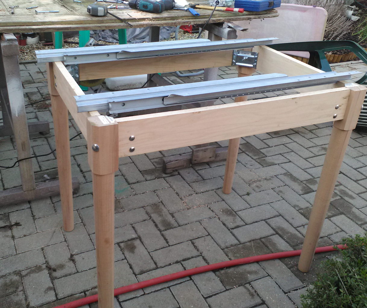

Készül az új konyhaasztal...
(#) pjg válasza Zoli1974 hozzászólására (») Szept 17, 2016 /
Szép! Annak a csúszó vasalatnak mi a hivatalos neve? Kb. mennyibe kerül?
(#) Zoli1974 válasza pjg hozzászólására (») Szept 17, 2016 / 1
Köszönöm. A vasalatnak a neve széthúzható asztalvasalat. 2680Ft+áfa /pár Csercsics faipari webáruházban vettem a többi hasonló kategóriájú asztalvasalathoz képest ingyen van.
Köszi. A betétet hol tárolod, mikor nincs használatban?
A keret belsejében, direkt úgy lett méretezve, hogy az aszallábaknál legyenek a sarkai mert az asztalláb összekötők belógnak a keretbe.
(#) zolika60 válasza Zoli1974 hozzászólására (») Szept 17, 2016 /
Klassz lett. A lapja milyen?
(#) Zoli1974 válasza zolika60 hozzászólására (») Szept 17, 2016 /
Az még nincs kész, tölgyfából tömbösítem 3 cm vastag lesz csak a nagyméretű laptömbösítő még nem érkezett meg. Most 28 cm-es méreteknél tartok azokat kell még összeragasztanom 84 cm-re. Az asztal méretei összecsukva 84X110 cm, kinyitva 170x 84 cm lesz.
Az szép lesz. Ha elkészült mutasd meg.

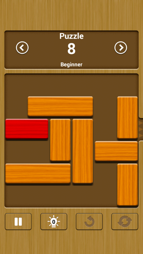

Van olyan ügyes kezű ember aki ezt a játékot meg tudja építeni? Unokahugomnak szánom.
(#) Bakman válasza jani1987 hozzászólására (») Szept 18, 2016 /
Nagyon ügyes kezű ember kell, különben az elemek bármelyik irányba elmozdíthatóak, és akkor még csak egy pályáról van szó. A játék lényege éppen az, hogy a téglatestek csak a hosszanti irányban tudnak mozogni. Milyen idős az unokahugod? Én ördöglakatot vennék neki, ha már fel tudja fogni a játék lényegét. Jó móka, szeretem.
(#) jani1987 válasza Bakman hozzászólására (») Szept 18, 2016 /
Most első osztályos.
