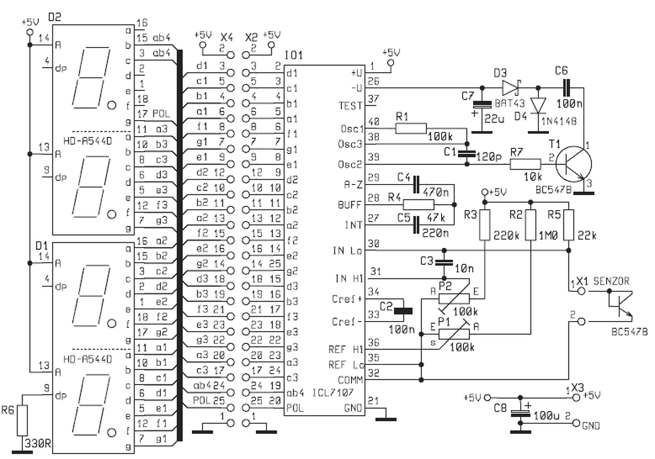

(#) dbalazs hozzászólása Jan 6, 2016 /
Tudna nekem valaki ajánlani 7107-eshez egy megbízható hőmérő kapcsolást?
Nekem van 2 rajzom, de azt nem tudom, hogy mennyire lehetnek megbízhatóak.
Vagy inkább maradjak az LM35-ösnél és hasonlóak.
Elsődlegesen 0-tól +130 °C-ig használnám csak.
A tapasztalatokat előre is köszönöm.

(#) morgo válasza dbalazs hozzászólására (») Jan 7, 2016 /
A lay-ban megtalálod a kapcsolási rajzot is, meg a nyáktervet is. Nekem hiba nélkül működött!

(#) Temela válasza morgo hozzászólására (») Jan 9, 2016 /
Nézem a nyák tervet, tetszik, csak nem világos... Egyoldalon van az IC és a kijelző? - átfedéssel? - vagy csak nem látom helyesen a lényeget?
(#) morgo válasza Temela hozzászólására (») Jan 9, 2016 /
Rosszul látod. A kijelző a fólia oldalon van. A sárga színű alkatrészek kerülnek a fólia oldalra, a pirosak az alkatrészoldalra. A nyákterv ennek megfelelően vasaláshoz készült. Mivel a 7107 foglalatban van, elfér alatta a dióda, meg az átkötés.
A hozzászólás módosítva: Jan 9, 2016

(#) Temela válasza morgo hozzászólására (») Ápr 10, 2016 /
Igen, azóta már leesett!
