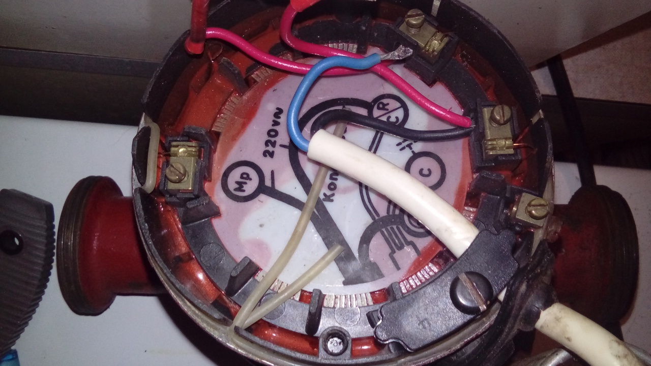

Sziasztok! Ha lehet gyors segítséget kérnék.zc 18 as kazánom eringető szivattyujának bekötése ahova a 220 volt van kötve elégett .Cserélném egy másik szivattyúra .Az lenne a kérdésem,hogy melyik jelöléshez mit kössek be.A földelést megtaláltam.Előre is köszönöm a válaszokat.
A hozzászólás módosítva: Okt 11, 2016
(#) VIM válasza jointsilver36 hozzászólására (») Okt 11, 2016 /
Szia! Ha ezt a szivattyút akarod bekötni, akkor a bekötés ott van feltüntetve, jól láthatóan a szegmensek jelölésével. Ettől egyértelműbb már nem is lehetne. Az "Mp" és az "R/C" pontokra a 230V, a kondenzátor már be van kötve, a megmaradt pont a bejövő kábel mellett közvetlenül a "földelés".
