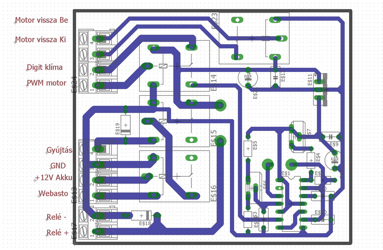

(#) Thomas10100 válasza Kovidivi hozzászólására (») Nov 4, 2016 /
magának az icnek tudom mi a lábkiosztása, de most tükrözve kell nézni van simán a panelt?
