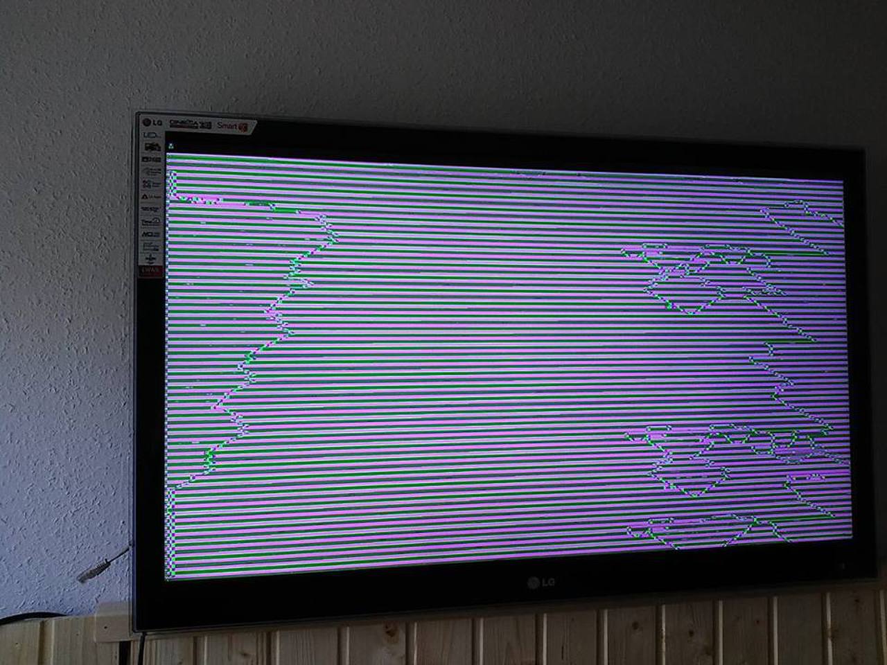

(#) kisjo hozzászólása Okt 9, 2016 /
LG led TM-m az egyik pillanatról a másikra megadta magát és az alábbi képernyő megjelenítéseket produkálta (mellékelve). Aki esetleg tudja, hogy mi lett a baja kérem segítsen. Köszi!

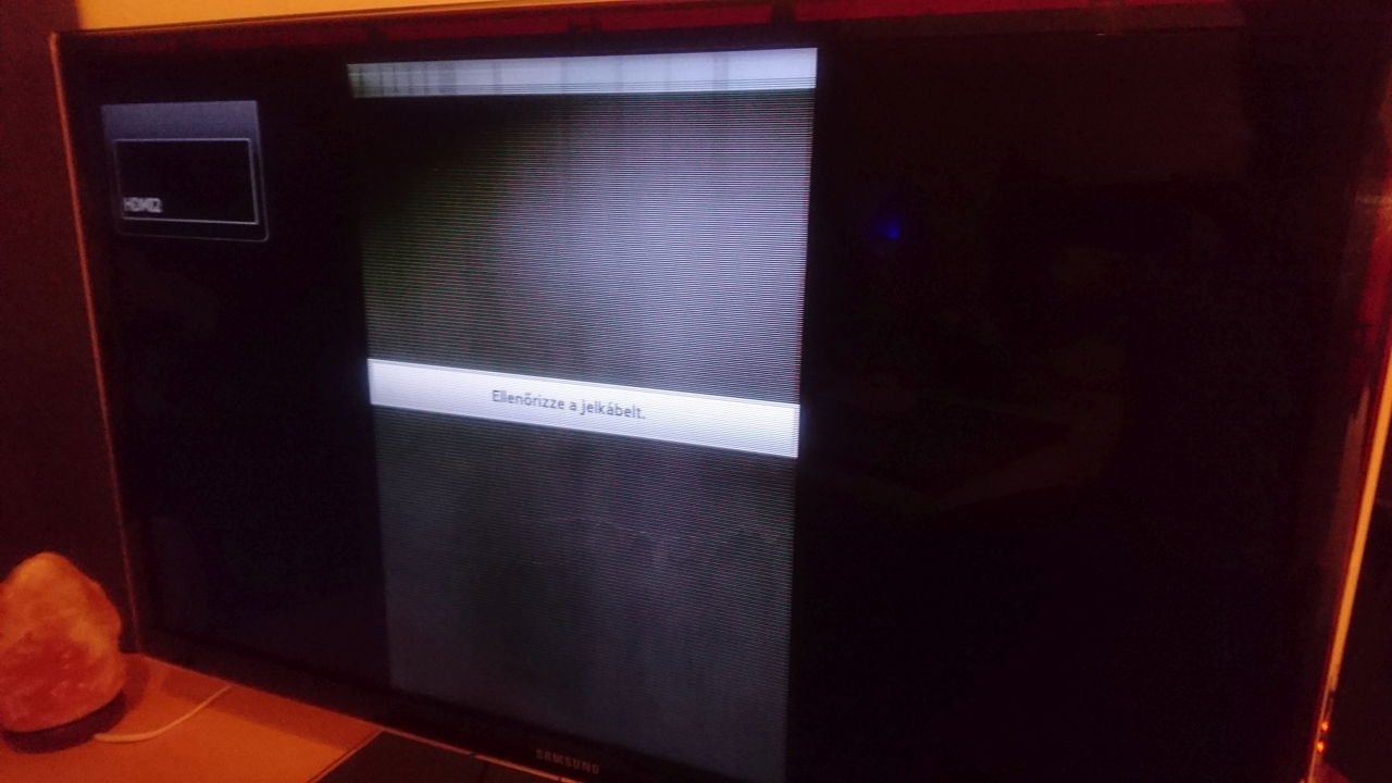

(#) Malsoj hozzászólása Okt 30, 2016 /
Samsung LED TV-men (5500 class) kijelzőjén világos csíkok jelentek meg, (lásd csatolt kép) először sokáig csak vízszintesen most már függőlegesen is. leginkább azokon a részeken, ahol eleve a képen világosabb az adás is. Hol lehet a hiba? Meg lehet javítani?
Előre is köszi a tippeket.

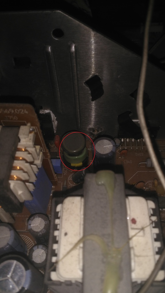

(#) Mircsof válasza kadarist hozzászólására (») Nov 4, 2016 /
„Köszönöm, holnap meló után átnézem!”
Hát a holnap megnézem helyesen így hangzott volna: "Nyolc hónap múlva megnézem"
Lényeg a lényeg meglett a hiba és csak azért írok, hogy megköszönjem, és másoknak is segítsek ezzel.
A kép vízszintes szétcsuszását kondi hiba okozta, amit már a service menüben se lehetett korrigálni.
A lenti képen jelölt 100nF szakadt meg (5,1pF)értékre csökkenve. Csere után azonnal a megfelelő méretre lehetett állítani a képet.

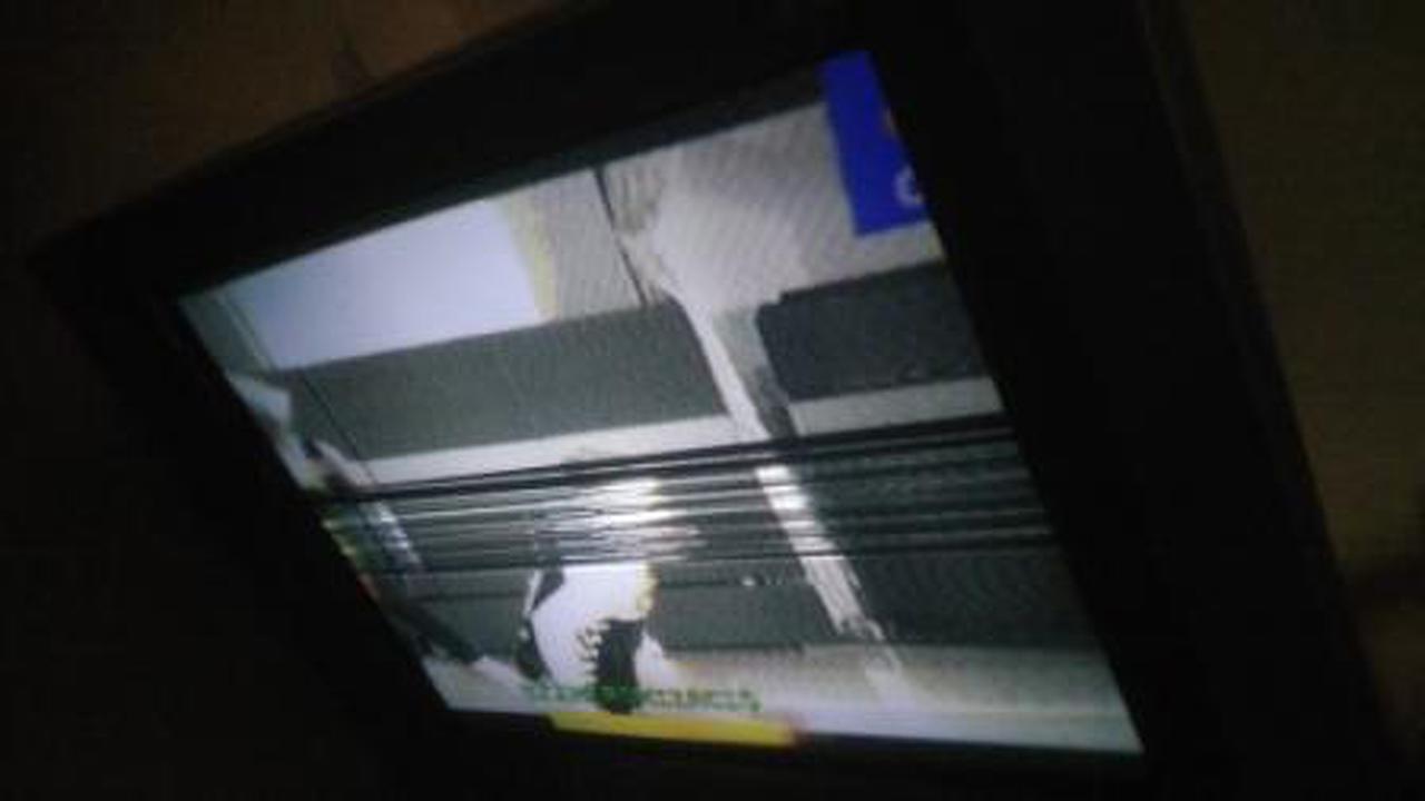

(#) gubík gábor hozzászólása Nov 5, 2016 /
egy OVP CTV219 tévé elkók, sorvégtranzisztor cseréje és szemmel látható forrasztási hibák javítása után kapom lenti videón bemutatott képet miszerint két helyen vízszintesen megtörik a kép és rezonál egy bizonyos frekvencián. Merre keresgéljek?
Video0062.mp4

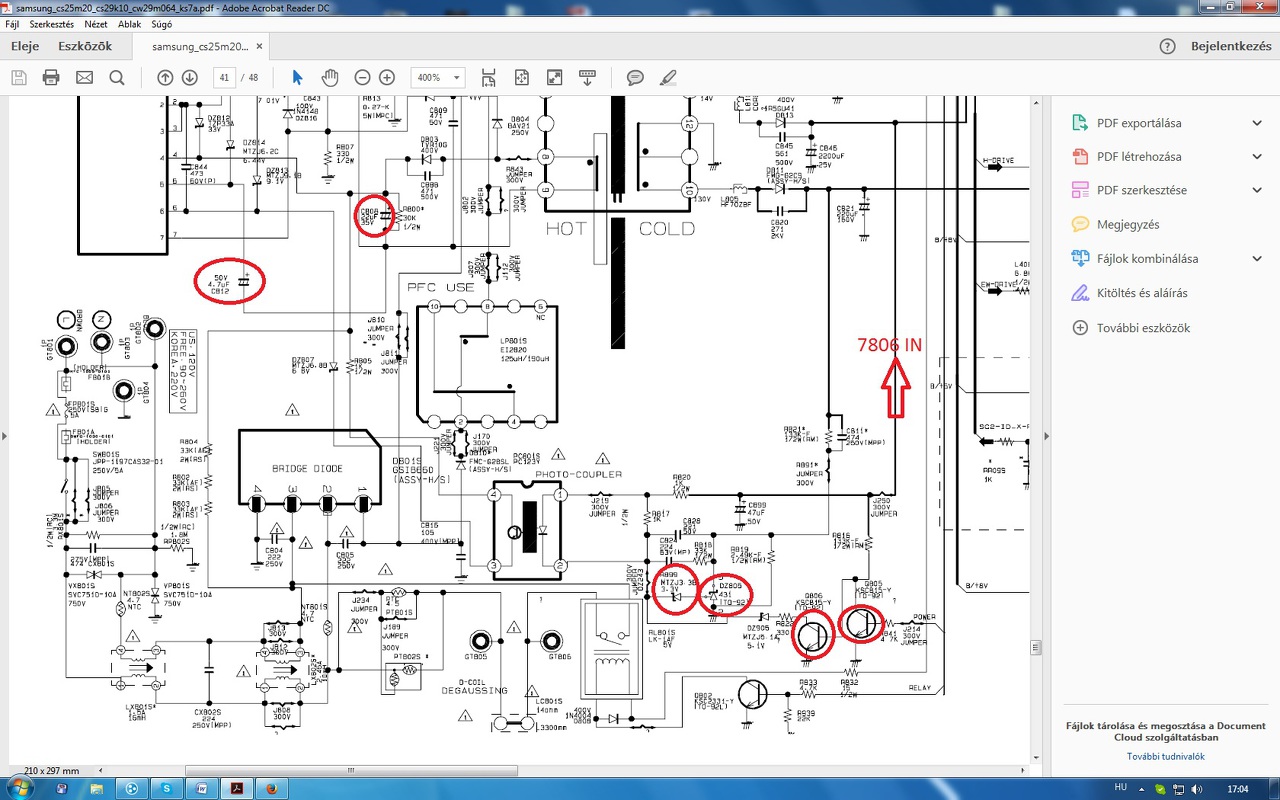

(#) Mircsof hozzászólása Nov 5, 2016 /
Egy Samsung CW29M064 ks7a saszival szeret TV-t szeretnék rendbe rakni.
Előzmények a következők:
1. a primer oldalon a vezérlőnél levő 2 kondi cseréje (C812/C808) drasztikus ESR növekedés miatt.
2. a sorvégfokozat tranyó zárlatos volt minden irányban.
3. eltávolítás után a csatolt dokumentumban leírt 8. számú hiba jelentkezett.
„8.Hiba:
A tápegység pulzál, a LED villog, a demagnetizáló relé kb. 2Hz-el kattog”
Az IC 805 stabilizátor lábain stanby-ban 8.3V feszültséget lehetett mérni, amire azt írták, hogy min 9V kell legyen ott, különben ez a pulzálás fog jelentkezni.
„Ha a Q806 kollektorát egy pillanatra lezárjuk a testre (ezzel a gerjedési állapotot megszüntetjük), megszűnik a pulzálás, és a készülék hibátlanul működik áramtalanításig.”
Ezt kipróbáltam, de már késö volt vagy ellenállásal kelett volna (nem csavarhúzóval), vagy sikerült a B+ (135V) részhez kötni. A táp végül is abbahagyta a pulzálást pont mint ahogy le van írva.
Viszont a hullák száma gyorsan felszökött: Q806, Q805, DZ242 (3,3V), és a DZ805 (TL431)
A 3,3V zener drót lett az összes többi alkatrészt tudtam pótolni, de ebből nincs kéznél csak 3,6V-os típus.
Lehetne azzal helyettesíteni, vagy felejtsem el?
