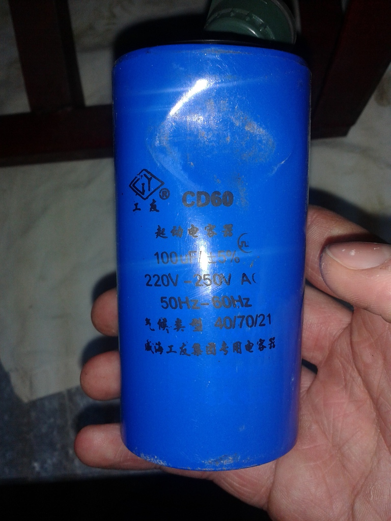

Rendben akkor 55uf üzemi. És Azt lehet esetleg hogy Inditónak egy nagyobbat be tegyek, de gondolom ahoz egy inditó relét is felkell hogy tegyek?
(#) vargaf válasza djsly19 hozzászólására (») Okt 6, 2016 /
Egyenlőre oldjad meg a tehermentesítést és cserélj kondenzátort.

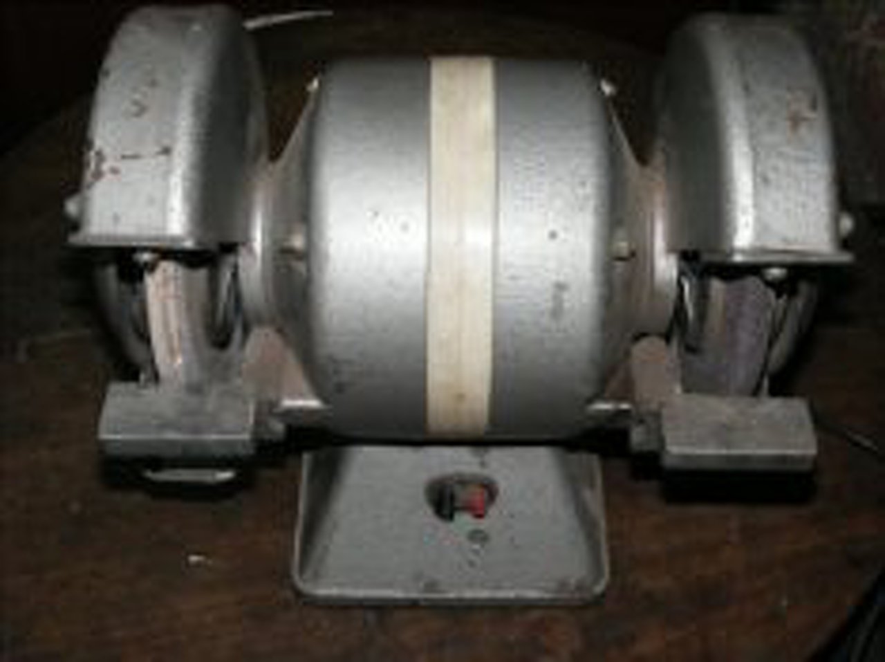

Ha valakinek van ilyen orosz köszörűje az el láthatna infókkal,van egy ilyen köszörűm de sa kapcsoló se kondi nincs benne.
Következő a helyzet:
A 3 szál elvágott vezetéket ami egyenesen a tekercsektől jön azt netettem egy sorkapocsba.
Bal-középső-jobb.
A két szélsőre rákötöm a fázist-nullát,igy a motor zúg,madzaggal a tengelyt megpöretve a motor szépen pörög DE ha a középső vezetéket közösitem akkor nem csinál semmit.
Próbálltam egy 25µF-os kondit kötni valamelyik szélsőre és a középsőre,semmi változás.
Mértem ellenállást,a két szélső között van ellenállás de valamelyik szélső és középső között semmi!
Akkor most a segédfázis tekercs le van égve?
(#) laacika válasza laacika hozzászólására (») Okt 14, 2016 /
Szakadt a segédfázis tekercs

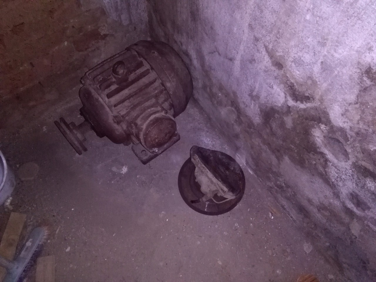

(#) kormika hozzászólása Okt 23, 2016 /
Sziasztok! Kompresszor bővítés zajlik éppen, és az egyik ismerőstől kaptam a képen látható háromfázisú villanymotort, amiről semmi konkrétat nem lehet tudni, adattáblának még csak helye sincsen rajta, ami tudok az annyi, hogy az ismerősnek azt mondta az illető akitől anno vette, hogy 4 kW-os. Ma elindítottam üresen, deltába van kötve, így vett fel fázisonként 3,1A-t, és 1470 körüli fordulatszámmal forgott. A kérdésem arra irányul, hogy szerintetek valójában mekkora teljesítményű lehet? A képen a motor mellett levő féktárcsa egy Ladáé, ami 250mm átmérőjű. A motor súlyát nem mértem le, de saccra 50-60 kiló között van, messzire nem szaladnék vele.

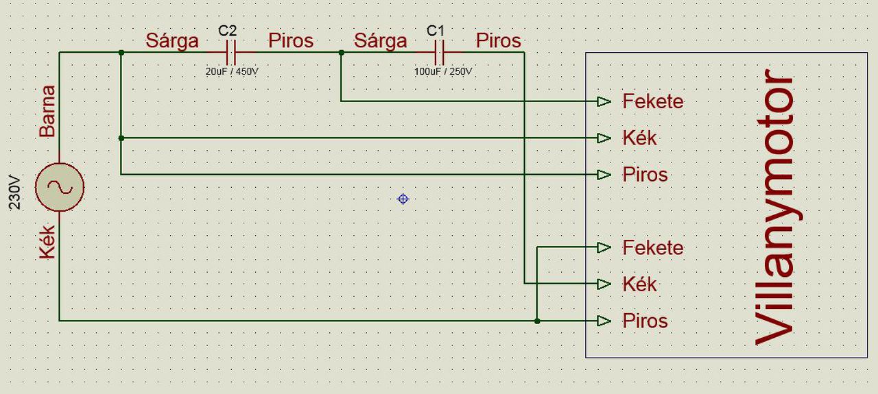

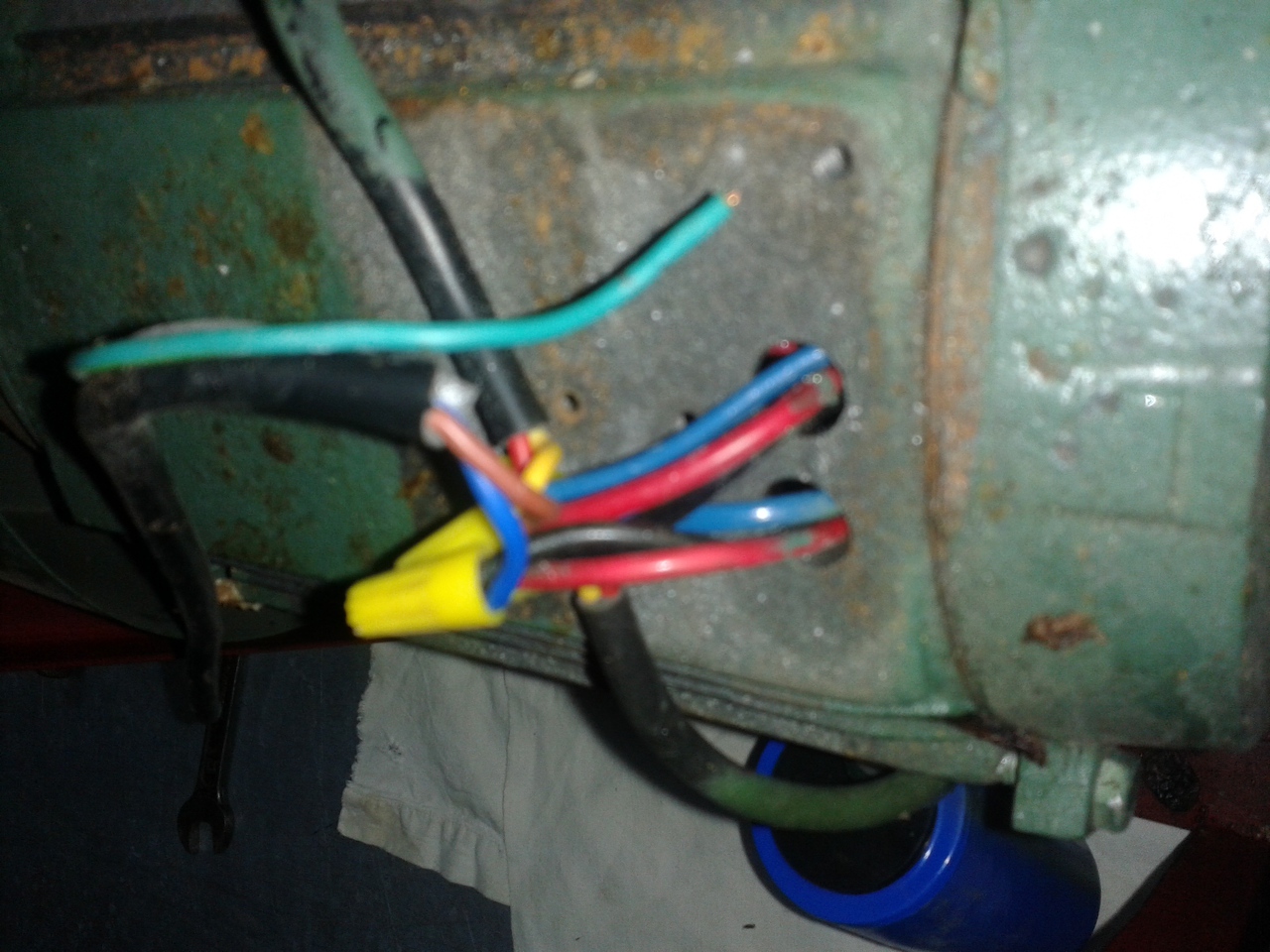

(#) Ricsi96 hozzászólása Nov 13, 2016 /
A fórumtársak segítségét szeretném kérni a következő probléma megoldására:
Adott egy húsdaráló, amit napi szinten használunk (édesanyám barmi hús feldolgozásával foglalkozik).
A darálót a villanymotor ékszíj segítségével hajtja meg.
A motor egy fázisról üzemmel, 2 segédkondenzátorral.
A képeken felvan tüntetve a motor táblája.
A vezetékek összekötése alapján felrajzoltam egy gyors kapcsolási rajzot. A színek nevei jelölik meg az adott vezetékeket amiket a további képeken láthatok.
A probléma a következő: nincs megoldva a forgásirány váltás hiánya (ami nagyprobléma, ha a daráló berakodik)

(#) kivancsi4 válasza Ricsi96 hozzászólására (») Nov 18, 2016 /
Ha a piros drótvégek egy tekercsé(amelyiknek az ellenállása kisebb-fő fázistekercs), a fekete drótvégek a másik tekercsé (amelyiknek az ellenállása nagyobb-segédfázis tekercs),valamint a kék drótvégek a centrifugális kapcsoló(üzemi fordulaton nyitott, álva zárt) a lehetséges megoldás szerintem a piros drótvégek felcserélése.
