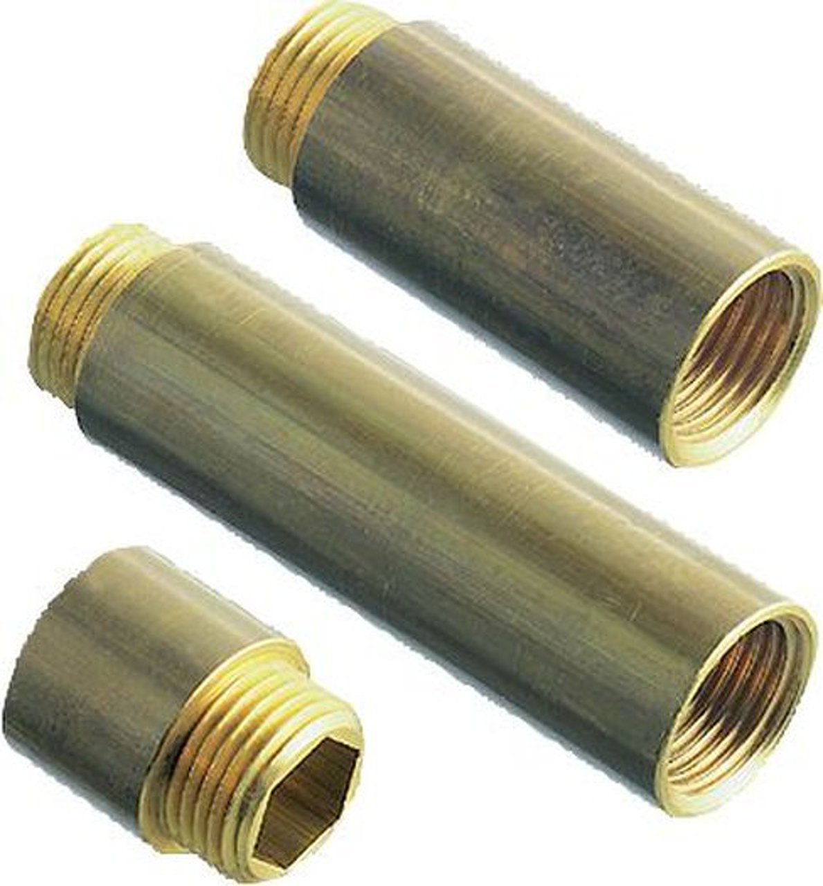

A bojler hidegvizes csatlakozója és a túlnyomás szelep közé kell egy csatlakozó cső (ami ugye fixen tartja (a bojlerra merőlegesen) a szelepet). Azt hogy kell kérnem a boltban?
Remélem lehet kapni ilyet gyárilag.
(#) zolika60 válasza diamik hozzászólására (») Nov 25, 2016 /
Toldóra gondolsz? Nem feltétlen kell, közvetlenül a bojler csövére is teheted a szelepet.
(#) gyuszo válasza diamik hozzászólására (») Nov 25, 2016 /
Melyikre gondolsz, mert a bojlerre a biztonsági szelep egyenesen megy rá, mint a képen
Én egy 50 mm-es réz toldó idomot szoktam betenni a könnyebb szerelés végett.

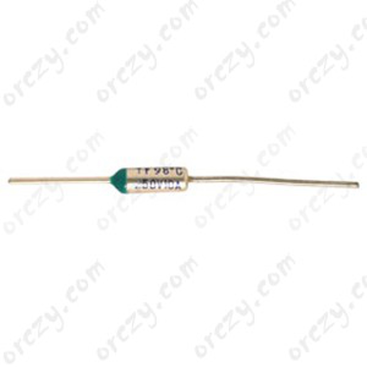

Van egy 10 l-es 6 éves hajdu bojlerem, vizkötelenitve lett 1 hete, minden jol müködött mig.....
Történet: a vizesek csináltak valamit az utcában és elzárták a vizet ezért kiürült a tartály és nem tudott vizet felszivni a tartályba, áramtalanitottuk.
Mikor végeztek visszakapcsoltuk, bekapcsolt, égett a piros lámpa is kb 2 percig és kikapcsolt, de a tartályban nem volt viz, mint kiderült és ugy melegitett 2 percig!
Ezután már nem kapcsolt be a piros lámpa sem ég!
Mi lehet a baja?
Köszi szépen a választ!
(#) qtrica válasza czeni hozzászólására (») Dec 26, 2016 / 1
(#) diamik válasza czeni hozzászólására (») Dec 26, 2016 / 1
Valószínűleg túlmelegedett. Ha régebbi a bojelred Hőbiztosíték-t keress. A két fekete kis gombot kell benyomni, és azzal állítod vissza alaphelyzetbe.
Ha újabb hőbiztosíték lenne benne, akkor ilyet keress: Hőbiztosíték_új. Itt a pirosat kell megnyomnod. Az újabbakban már csak a fázis van megszakítva, azért van csak egy kapcsoló.
Ja igen, a legfontosabb: KIKAPCSOLT állapotban nyúlj csak bele! Illetve, lehet, hogy azonnal nem fog bekapcsolni, mert "éjszakai" hálózaton van.
A hozzászólás módosítva: Dec 26, 2016
(#) gyuszo válasza czeni hozzászólására (») Dec 26, 2016 / 1
Az átfolyós vízmelegítőben egy hőbiztosíték van, ami kiolvad. Ezt cserélni kell. Az értéke 105 Celsius fok, a 10 literesé, 96 Celsius fok az 5 literesé.
Az előbb közölt képen a piros szilikon cső alatt lapul ez az alkatrész.
