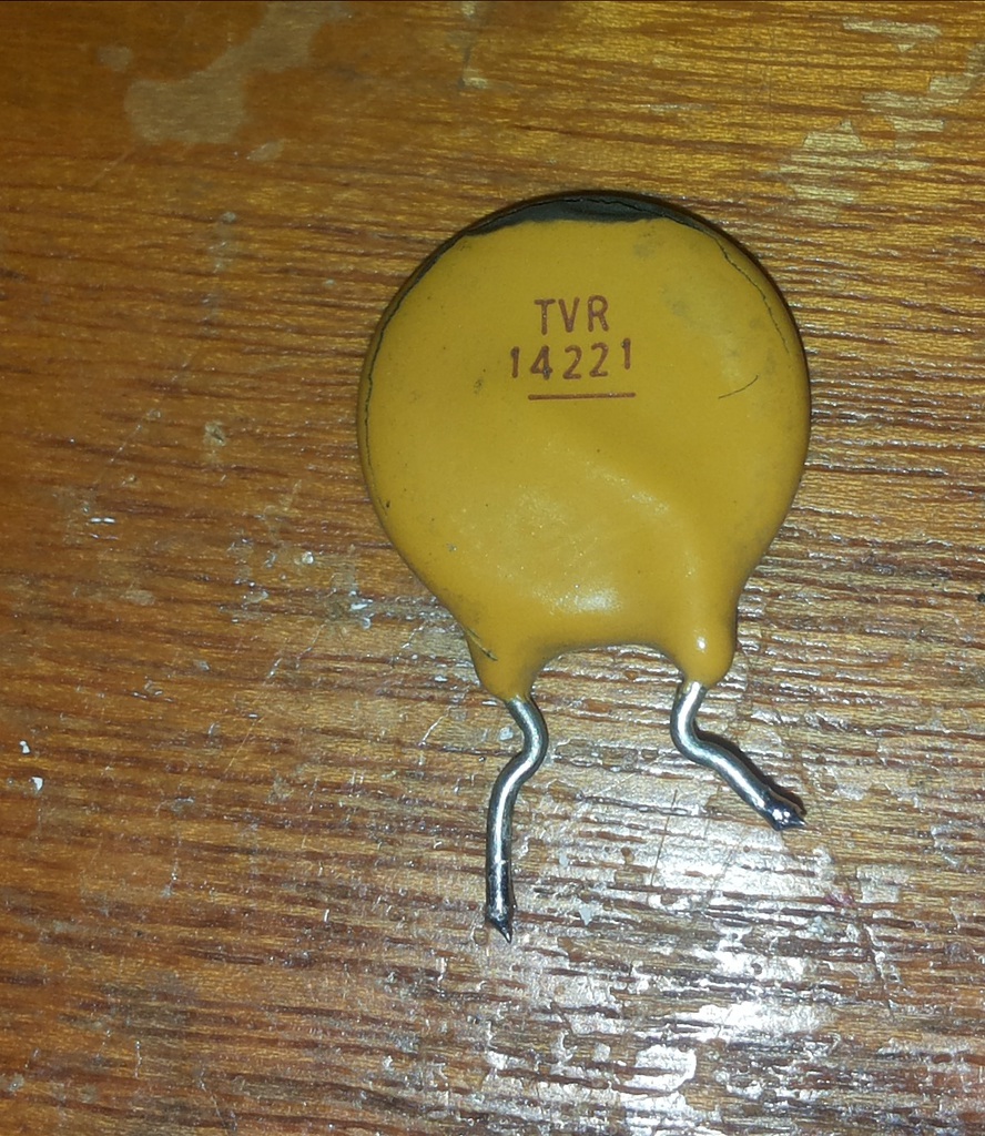

(#) Mircsof válasza Trivium93 hozzászólására (») Nov 4, 2016 /
Helló!
A varisztor volt a ludas dróttá vált, és a 2 nagy kondi közös pontját átkötötte az AC részhez. Persze ez a zsugorcső miatt amit ráraktak nem látszódott... Bővebben: Link

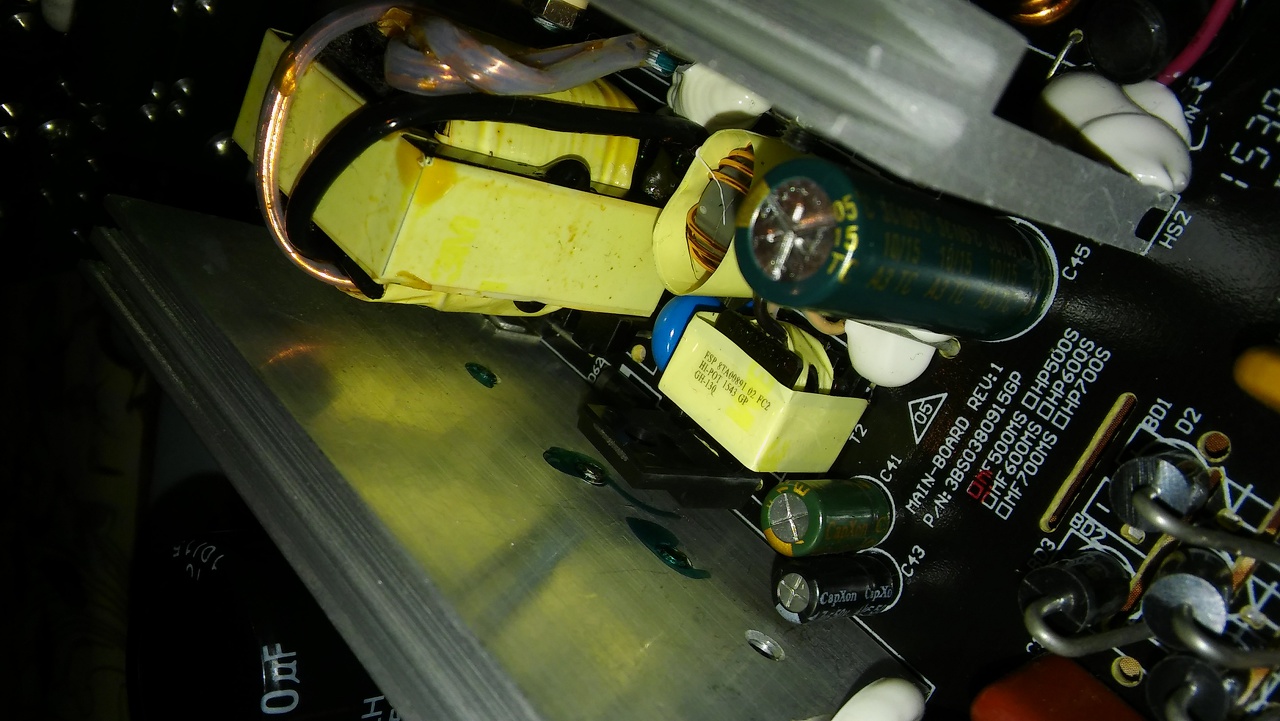

(#) JuniorKill hozzászólása Nov 7, 2016 /
Sziasztok. Kérdésem az lenne hogy ez normális kinézet? Fsp mf500ms tipus. 220 oldal fingott ki elvileg.
A hozzászólás módosítva: Nov 7, 2016
(#) Mircsof válasza JuniorKill hozzászólására (») Nov 7, 2016 /
Helló!
Mit kell nézni? Továbbá nem 220V hanem 230V.
(#) JuniorKill válasza Mircsof hozzászólására (») Nov 8, 2016 /
Tranzisztor nincs a hütő bordán. Még ilyent nem láttam.
