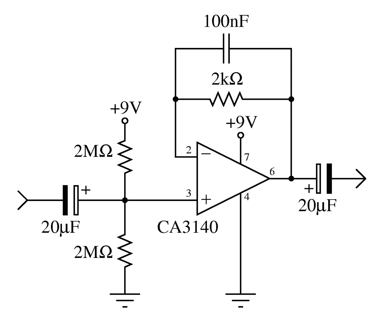

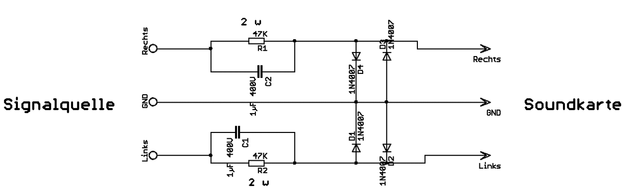

(#) deny-g hozzászólása Dec 3, 2016 /
Valaki épitet már meg egy működö képes osztót ami működik is ?
Végig lestem a topikot van sok rajz és nagyon sok vélemény de nem jutottam dülőre !
Nekem egy olyan osztóra lenne szügségem amit autos végfok-hoz szeretnék használni 100V mérési határal de a nagyobb határ se lenne rosz !
A hozzászólás módosítva: Dec 3, 2016
(#) pucuka válasza deny-g hozzászólására (») Dec 3, 2016 /
Ellenállásos feszültség osztóról biztos hallottál. Kitalálták már jónéhány éve, ritka eset, hogy nem működik. Akkor is valami szabáshiba miatt.
(#) deny-g válasza pucuka hozzászólására (») Dec 3, 2016 /
Rajzokat már kerestem én is csak nemtudom melyik lehet ténleg jó vagy reális
Az első egy változtatható osztású bemeneti osztó, érdemes megépíteni.
A második a mérendő feszültséget erősíti frekvencia függően. A kapcsolás nem korrekt.
A harmadik csak egy bemeneti túlfeszültség védő
A negyedik egy fix bemeneti osztó, a mérendő feszültséget kb. 3/4 -re csökkenti, de a potméter hibásan van bekötve.
