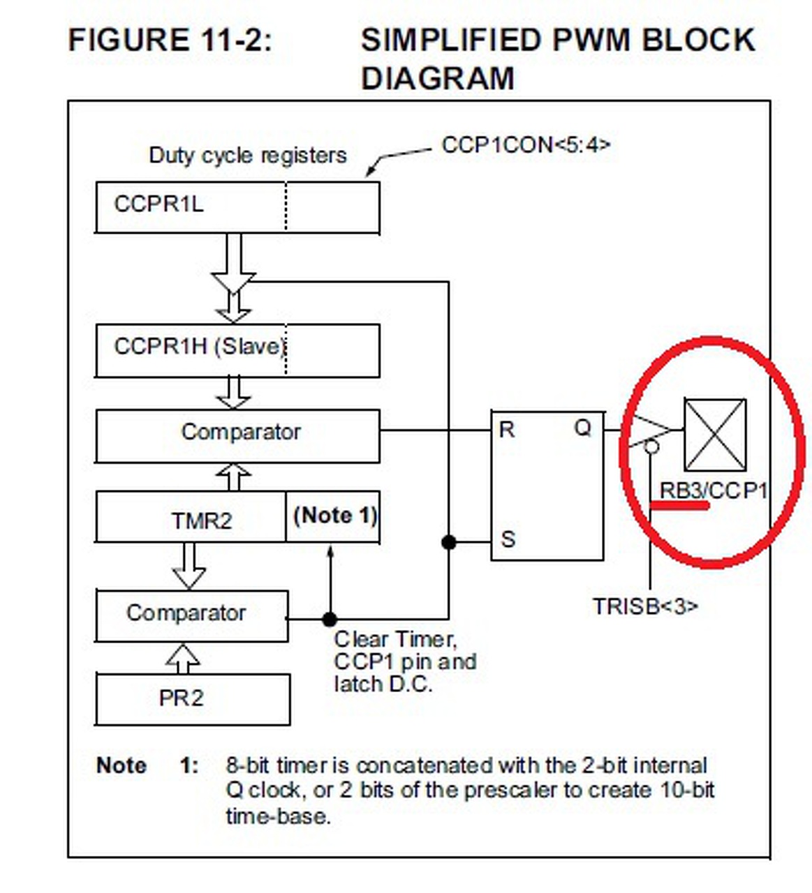

(#) kriszrap válasza kissi hozzászólására (») Dec 10, 2016 /
Sajnos semmit nem tudom értelmezni;(
(#) kissi válasza kriszrap hozzászólására (») Dec 10, 2016 /
"Szoknyát" nem tudok ráadni !
Vagy is csak RA3 mon van PWM ha igen akkor RA4 re miért van beírva???
Vagy meglehet oldani hogy PWM modulnélkül megoldani a fényerőt???
(#) kissi válasza kriszrap hozzászólására (») Dec 10, 2016 / 1
Te hol látsz RA3-at az aláhúzásnál ?!
Az RB3, csak ott tudod ennél az IC-nél megoldani a hardveres PWM-et !
Ne haragudj, lehet szoftveres PWM-et is használni, de azt javaslom először még olvasgasd sokat az adatlapot és egyszerűbb feladatokkal próbálkozz, fokozatosan építsd a tudásod, mert egyszerre nem lehet nagyot ugrani, ha nincs meg a hozzá szükséges tudás ( ha nem megy, akkor nem tudsz érdemben hozzányúlni és elveszi a kedvedet ! )!

(#) gyoran válasza kriszrap hozzászólására (») Dec 10, 2016 /
Ezen a rajzon speciell az RB3-hoz van írva az, cogy CCP1 azaz Capture/Compare/PWM.
Ahogyan KISSI írta.
