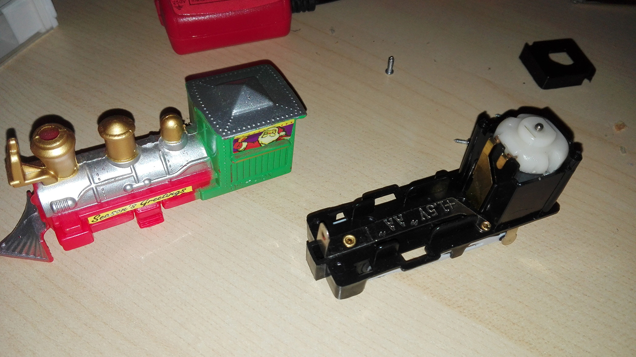

ATTiny45-el szeretnék egy kis modellmotort vezérelni. A probléma az, hogy semmi más nem fér el csak maga a chip.
A helyzetet bonyolítja, hogy a motor egy AAA elemmel van meghajtva míg a procit egy 3V-os lapos gombelemszerűvel hajtanám meg, hogy megkapja a szükséges feszültséget.
Egy kis mozdony az áldozat amit szeretnék kicsit "okosabbá" tenni.
És a csavar amit gondolom elsőként kellene megoldanom, hogy nem tudok áramerősséget mérni gondolom a mérőműszeremmel van a baj csak feszüktséget és ellenállást.
Ha lenne több helyem akkor nem gond, de így necces viszont nagyon örülnének neki, ha nem siklana ki minden indulásnál. A proci annyit csinálna, hogy amikor áramot kap vár 3 mp-t majd elindítja és megy kb 2 percig majd leállítja.
Előre is köszönöm a válaszokat
(#) pont válasza freechat hozzászólására (») Dec 17, 2016 /
Végül is mi a kérdés, ha az hogy a proci képes-e akkora áramot elviselni ami kell a kis vonatnak, ez mérés nélkül is borítékolható, hogy nem, tehát egy tranzisztor bázis-ellenállással és védődiódának szoríts helyet.
(#) Kovidivi válasza freechat hozzászólására (») Dec 17, 2016 /
Ha minden kimenetet párhuzamosítasz, akkor szerintem mehet. Legrosszabb esetben buktál egy AVR-t.
(#) dokidoki válasza Kovidivi hozzászólására (») Dec 17, 2016 /
Szerintem meg nem kell kockáztatni, mert a vonat ugye 1.5Voltról menne, az AVR meg megkívánja a 3Voltot. Így a dupla feszültséggel járó többletteljesítményt is számolni kellene, és kár is kísérletezni vele, ha borítékolható a kudarc. - sot-23 tokban komoly kis kapcsoló feteket lehet venni- bontani.
(#) Kovidivi válasza dokidoki hozzászólására (») Dec 17, 2016 /
Van lithium ion cella AA méretben, talán AAA méretben is, aztán használható az AVR közvetlenül, párhuzamosítva a kimeneteket (mivel van bennük áramkorlát), és PWM-mel hajtva a motort, így nem 3.7V jutna rá, hanem csak 1.5V, vagy amennyit szeretne freechat. SOT-23 FET-ek is nagyon jók, de ha nem fér be, nincs mit tenni.
Igazad van, csak akkor ki kellene mérnie, hogy a lehetséges maximum 200mA elég e valamire.
Ha ennél többet venne fel a motor, az elem gyorsan lemerülne. Ezek a motorok max. 50mA-t vehetnek fel, úgy saccolom.
(#) freechat válasza Kovidivi hozzászólására (») Dec 17, 2016 /
Igazából az a kérdés, hogy hogyan kössem össze, hogy a lehető legkevésbé merítse a 3V-os elemet mivel az nem újratölthető és működjön is úgy, hogy akár PWM-el megoldom a motor sebességét.
Most kb 4x gyorsabban megy, mint kéne csak úgy robot a "kisvonat" .
Vagyis röviden van két elemem egy motorom meg egy AVR-em. Ezt kellene valahogy összekötni.
Ha minden kötél szakad lehet összekötök két kocsit, akkor végül is minden meg van oldva, de az nem túl jó megoldás sajnos .
