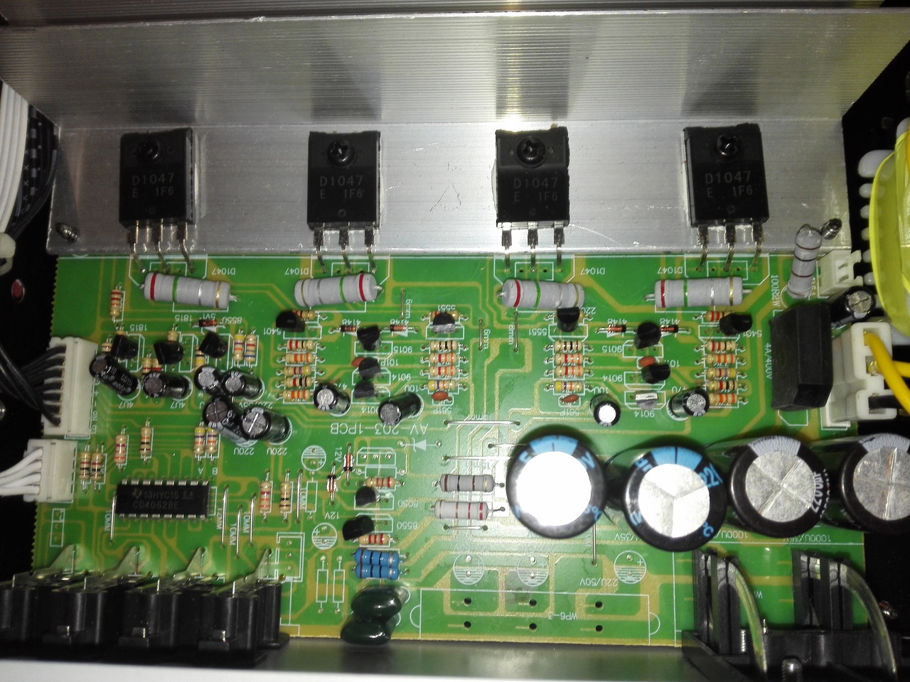

(#) tomi1990120 hozzászólása Dec 29, 2016 /
Sziasztok esetleg valaki megtudna mondani hogy a mellekelt erositon hol lehet allitani a nyugalmi aramot?Mert alacsony hangeron nem szol valami tisztan.Vagy ez ilyen lenne?
(#) diamik válasza tomi1990120 hozzászólására (») Dec 29, 2016 /
„Mert alacsony hangeron nem szol valami tisztan”
Én úgy tudom, hogy kis kivezérlés esetén kisebbnek kell lennie a torzításnak.
Nagyobb hangerőn tisztán szól?
(#) tomi1990120 válasza diamik hozzászólására (») Dec 29, 2016 /
Hat nagyobb hangeron sem igazan remekel.Ezt nem okozhatja a keves nyugalmi ugye?Foleg a magas hangok csunyak.
A hozzászólás módosítva: Dec 29, 2016
(#) reloop válasza tomi1990120 hozzászólására (») Dec 29, 2016 /
Szia! A nyugalmi áramot a nagy szürke 0,25Ω ellenálláson eső feszültségből tudod kiszámolni, 5-10mV az elvárható érték.
A kapcsolást ehhez hasonlónak tudom elképzelni a nyugalmi áram képzése szempontjából. Látok két-két soros 1N4148-ast, azzal talán van még egy soros ellenállás, mely így két végfokmeghajtó tranyó bázisát köti össze. Ezen ellenállás értékét igen óvatosan növelve tudod a nyugalmi áramot növelni.
A kísérletezés során meg ne feledkezz ezen ajánlásokról!
(#) tomi1990120 válasza reloop hozzászólására (») Dec 29, 2016 /
Mertem azokon az ellenallasokon a feszultseget de nem mutatott semmit 4bol egyiken mertem 2mV-ot.Ebben az erositoben 2x21ac v-os feszultsegu transzformator van.

(#) Karesz 50 válasza Sam Seed hozzászólására (») Dec 30, 2016 /
Kicsit elveszítettem a fonalat. A nyugalmi áramot letekerted teljesen? Ha igen, mérd meg mekkora a +/- tápfesz a végfeteken. Nagyjából szimmetrikusnak kell lennie. Ha +/- 1V körül van, akkor lehet valami zárlatos alkatrész. Mérj feszültséget az összes source ellenálláson, egyformák-e az áramok rajtuk. Ha nem látsz gondot, cseréld "100-asra" az izzót és úgy mérj tápfeszt, hogy nőtt-e, vagy ugyanúgy "leszívja" valami. Ráteszed a multi mérőcsúcsát (én csipeszt használok) egy source ellenállásra, bekapcsolsz, megvárod míg beáll a multi (1-2 sec), kikapcs, és így sorban az összes. És kimeneti feszt a GND-hez képest, hogy nincs-e valamelyik tápra billenve a kimenet.

(#) tomi1990120 válasza reloop hozzászólására (») Dec 31, 2016 /
Megtalaltam azt az ellenallast ami a diodakkal van sorba kotve 4.7Kohm-os ez megy a pufferek negativ agara.Ez lehet az?Ahol van 5 ellenallas egymas alatt abbol a kozepso.
