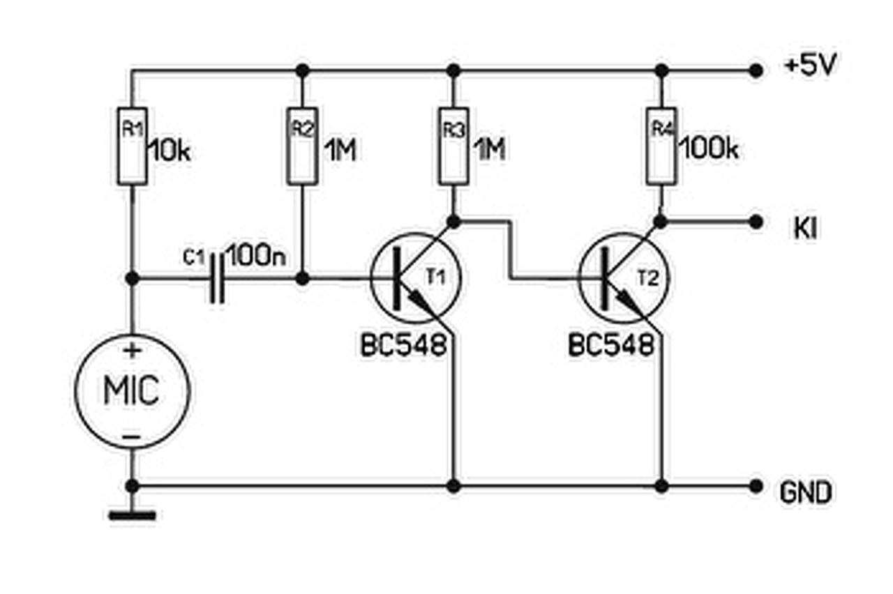

(#) cross51 hozzászólása Jan 3, 2017 /
Egy taps kapcsolót szeretnék csinálni a PIC-hez, de soha nem foglalkoztam ilyennel (megmondom az őszintét ne is jön be csak az egyik projekthez kell). 1 tapsolás 2 tapsolás és 3 tapsolás lenne a vezérlő jel (és kaptam egy mérést, hogy olyan 820-880Hz értelmezzem tapsnak).
Hardware ügyileg nincs probléma egy PIC32MX256B170 van a dologra.
Amit nem tudok, hogy ezt software-esen, megszakításból, vagy Input Capture-el csináljam, vagy mi a legegyszerűbb erre valamint, hogy a mikrofont, milyen műveleti erősítős kapcsolással kössem a PIC-hez és hogy milyen műveleti erősítőt érdemes erre a célra használni?

(#) pajti2 válasza cross51 hozzászólására (») Jan 3, 2017 /
Elsőként a módszert kellene tisztázni. A neten temérdek sok tapskapcsoló van arra az alapgondolatra, hogy hirtelen hangerőugrást érzékeljen. Némelyik elég szutyok, és folyamatos hangerőt is tapsnak érzékel, de nem mind annyira gyatra. Ha 32 bites pic-et, és frekvenciát szedtél elő, esetleg azon filozol, hogy FFT-t próbálnál meg ráküldeni a bedigizett jelre?
(#) remiasa hozzászólása Jan 3, 2017 /
Nem megy ez sehogy sem , még megprobálom másik gépen egy WIN XP-ve ha úgy se megy kalapács alá teszem az egészet, úgy jó öt kilos alá.
(#) cross51 válasza pajti2 hozzászólására (») Jan 3, 2017 /
Hát nem akartam az FFT-be belebonyolódni. Valami olyasmi az alap ötlet, hogy mikrofon komparátor tapsnál 10-20 ms mintát veszek a jelről és, ha a periódus ideje 1.1 és 1.2 ms között van akkor az taps, de sajnos mivel ezzel nem foglalkoztam nem tudom, hogy a komparátorról egyáltalán ~50% pulzusok jönnek-e le, gondolkoztam analog sávszűrőn is, de arra azt mondták, hogy ilyen kis sávszélességre nem lehet 1-2 db műveleti erősítőből megoldani.
Remélem van azért egyszerűbb út mint az FFT.

(#) sonajkniz válasza cross51 hozzászólására (») Jan 4, 2017 /
A mellékelt kapcsolással egyszerűbb. Csak éles (erős) hangokra reagál.
(#) pajti2 válasza sonajkniz hozzászólására (») Jan 4, 2017 /
Vagy kicsit pontosabban nyitogatni fog az bármilyen hangerőre. A kicsikre is. Túl nagy erősítés van beállítva. 100x-os erősítésnél én nem használnék többet.
Milyen programmal csináltad azt a kapcsrajzot?
