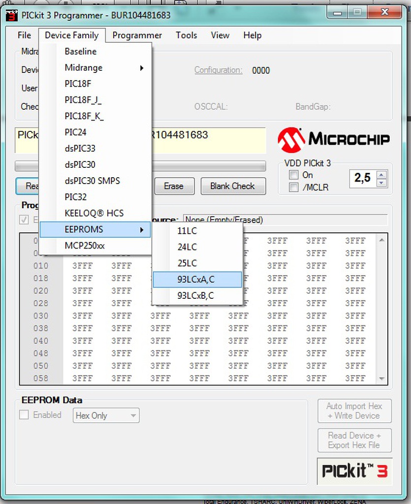

(#) kissi válasza eSDi hozzászólására (») Okt 15, 2016 /
A PIC-eket mivel programozod ?
(#) eSDi válasza kissi hozzászólására (») Okt 15, 2016 /
Oshonsoft BASIC -> MPLAB IPE -> PICkit3
A PK3 a saját szoftverével tudja a 93C66-ot !
szerk.: Raktam fel képet !
A hozzászólás módosítva: Okt 15, 2016
Nem, csak a PK2-vel és PM3-al lehetne EEPROM írni-olvasni. Egyébként az IPE-ben is benne van.
Illetve a PK3-al is talán, ha pár alkatrészt kiszednék belőle, I2C-hez legalábbis (De ilyet nem csinálok).
Bővebben: Link, lap alja ( Nem próbáltam, de PK2-t használtam már EEPROM-hoz!) !
Nézd már! Kösz!
Jártam ezen az oldalon, de nem próbáltam, mert nem találtam sehol egyértelmű utalást arra, hogy működik PK3-al is.
Szóval siker!

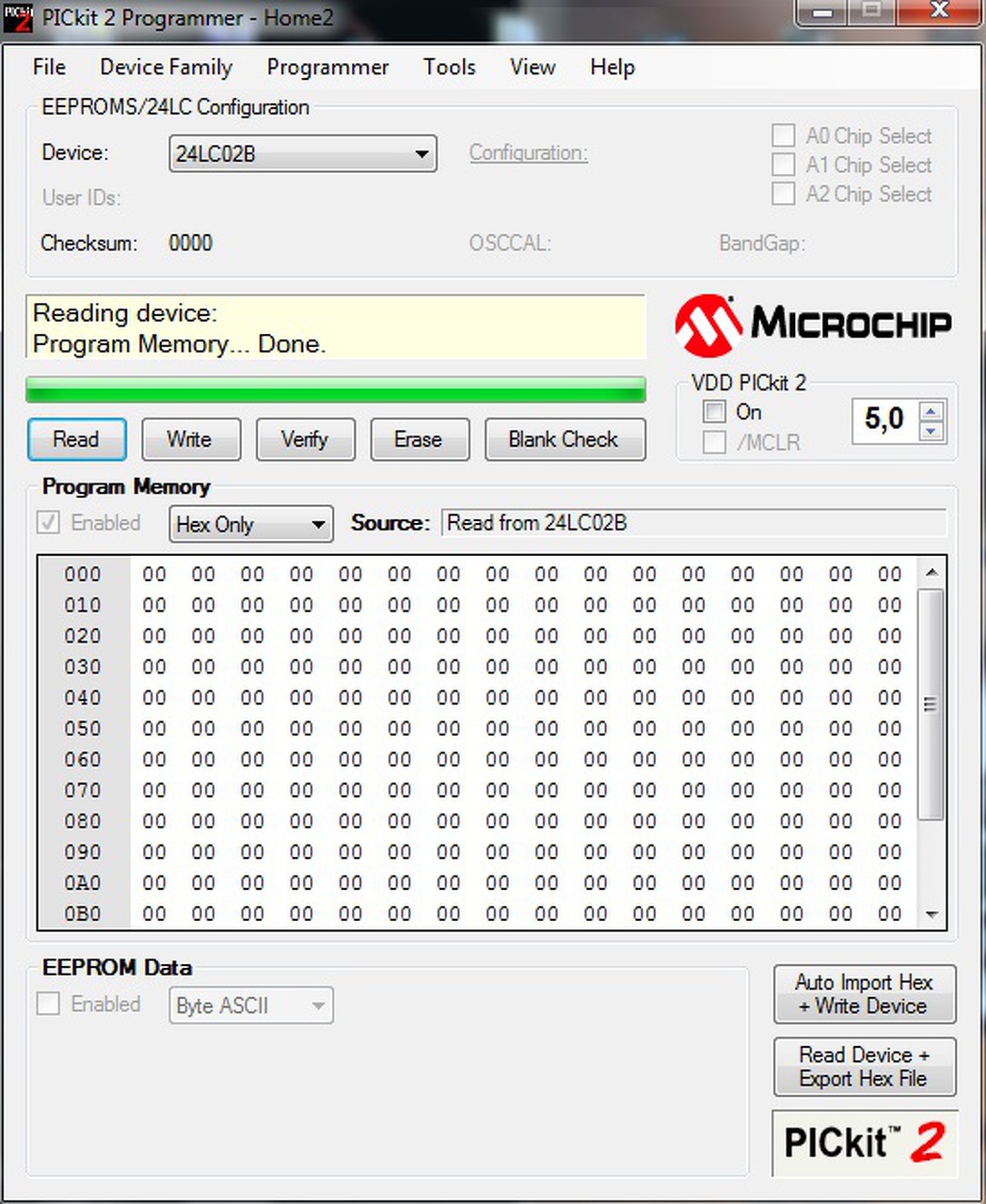

Van egy Tv-böl kiszedett 24C02 típusú EEPROM amiről nem tudom eldönteni, hogy üres-e.
Pickit2 ezt olvassa ki belőle: Bővebben: Link
A0 A1 A2 lábak (1.2.3 . láb) lógnak a levegőben WP láb GND-re kötve.
Az 1-2-3 lábakat illetően fogalmam nincs, hogy b kell-e kötni őket, vagy GND-re illetve tápra kell-e húzni valamelyiket.
(#) eyess válasza Mircsof hozzászólására (») Jan 7, 2017 /
Nem üres , de akár lehetne az is.Viszont ha üres lenne akkor csupa FF FF FF betűkkel lenne tele az egész lap.
Ha van esetleg egy másik eepromod próbáld ki olvasni azt is , hogy a pickit2 , hogy olvassa ki, kicsit kételkedem benne , hogy jól adja vissza a tartalmát.
(#) Mircsof válasza eyess hozzászólására (») Jan 7, 2017 /
Sejtettem én is, hogy a memóriáknál is az FF jelenti az üreset...
Viszont a másik memoria még a postás bácsinál van, szóval azzal majd csak ha minden jól megy hétfőn tudok foglalkozni.
„ki, kicsit kételkedem benne , hogy jól adja vissza a tartalmát.”
Maga a pickit jó, max az 1,2,3 lábakkal lehet gond.

(#) kissi válasza Mircsof hozzászólására (») Jan 7, 2017 /
Szia !
A 24LC02-es EEPROM I2C buszos, ahol a címét ( ill. annak alsó bitjeit ) az A2-A1-A0 lábakkal tudod beállítani! Nem jó ha lebegnek, tedd őket pl. GND-re és ennek megfelelően állítsd be a PK2 programjában az A0-A1-A2 értékeket (ha lehet/kell ), mert szerintem így pont a 000 biteket jelzik !
(#) Mircsof válasza kissi hozzászólására (») Jan 7, 2017 /
Lekötöttem őket GND-re, de ugyan úgy 00 értéket olvas ki.
Ha ezt a kiolvasott infót változtatás nélkül be akarom programozni akkor végrehajtja. Viszont ha a program megnyitásakor látható üres (FF) lapot akarom beprogramozni akkor hibaüzenetet kapok. Bővebben: Link
Először ERASE !
Erre azt írja, hogy a kész, de visszaolvasva továbbra is 00 a teljes lap.
Van rá esély, hogy törölte ugyan, de kiolvasni nem tudja rendesen?
A hozzászólás módosítva: Jan 7, 2017
Ha WP-t GND-re tetted, akkor nem tudod írni, törölni !
szerk.:
„(5) PGC-------------> 6 SCL (driven as push-pull)
(6) AUX-------------> 5 SDA (requires pullup)”
Figyeltél a felhúzó ellenállásra a 6-os lábon( anélkül is csak '0'-t tudsz olvasni ! ) ?!
