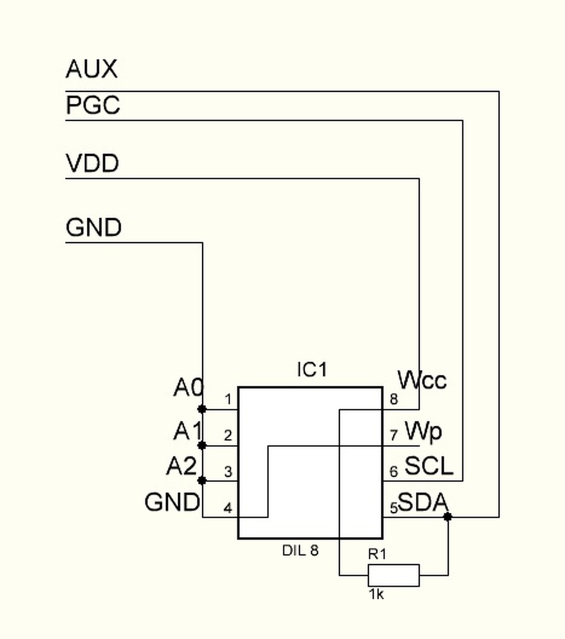

(#) Mircsof válasza kissi hozzászólására (») Jan 7, 2017 /
Akkor van itt még pár hiba...
A WP GND-n van ezt ne kössem végül is sehova sem?
„Figyeltél a felhúzó ellenállásra ( anélkül is csak '0'-t tudsz olvasni ! ) ?!”
Nem figyeltem. Viszont megmondom őszintén nem akar ez nekem összeállni fejben sem...
Leírnád kérlek, hogy akkor hova is kellene ellenállat? Közben a WP-t lekötöm GND-röl.
Lerajzoltam, hogy biztos legyen a dolog.
Remélem jól értelmezem a szavaidat.
Közben sikerült megkevernetek, hogy melyik lábat hova, de majd most kiderül talán.
(#) rolie válasza kissi hozzászólására (») Jan 7, 2017 /
Olvasd el kérlek a kérdező (általad hárommal efölötti hozzászólásodban is belinkelt) első hozzászólásában linkelt adatlap 2. oldalát. 2 helyen is leírja, hogy normál írás/olvasáshoz a WP lábat GND-re kell kötni.
Mircsof:
Felhúzó ellenállásnak a FastI2C (400kHz) specifikációja 2,2 kOhmot ajánl, 100kHz-ig pedig 4,7 kOhmot. Tapasztalatom szerint 2,2kOhm mindkét üzemmódban használható.
(#) kissi válasza rolie hozzászólására (») Jan 7, 2017 /
Bocs, igazad van, közben mást csinálok és elnéztem ! Megpróbálom töröltetni a modikkal, nehogy másnak is rossz infót adjon !!
Mircsof igaza van rolie kollégának, a WP-t hagyd GND-n !!

(#) Mircsof válasza kissi hozzászólására (») Jan 8, 2017 /
Azt hiszem végre összejött...
Aux lábat 2k ellenálattal Vdd-re kötve törölni és írni/olvasni is lehet. Legalább is a helyére visszarakva (üresen) majd nyomkodva egy két dolgot a TV-n az ekkor kiolvasott érték már 1-2 helyen nem volt üres.

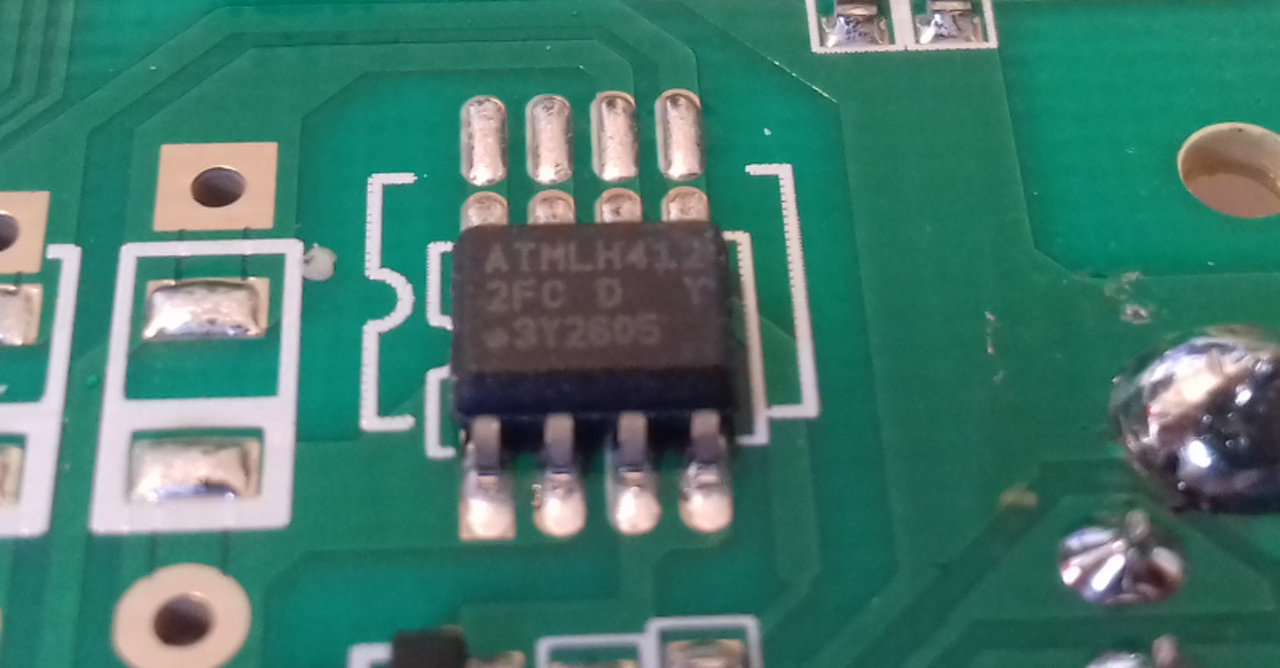

(#) doberman hozzászólása Jan 15, 2017 /
Lehet, hogy nem jó helyre keveredtem: de tudja valaki hol tudnék beszerezni ATMLH412 EEPROM-ot? /magyar forgalmazót nem találtam, kínai 60 nap alatt küldené, gyorsabb megoldás kellene/
A hozzászólás módosítva: Jan 15, 2017
(#) rolie válasza doberman hozzászólására (») Jan 15, 2017 /
Gyorsan rákeresve egy orosz oldalon ezt jelölték helyettesítőnek, gyorsan belepillantva az adatlapba jó lehet. Farnellnél, Mousernél biztosan kapható.
(#) doberman válasza rolie hozzászólására (») Jan 15, 2017 /
Köszönöm szépen a választ! (hamarabb jött mint kiléptem volna a HE oldaláról!)
Na így már el tudok indulni, gyanítottam, hogy az a AMTLH jelölés az valami régi tipust jelöl, és ezért nincs rá találat - viszont az általad linkeltre bizony van nem kevés)
Még egyszer köszönöm!
Egyébként egy amatőr meteorológiai állomás adatgyüjtőjében leltem rá ami szerintem hibás.
