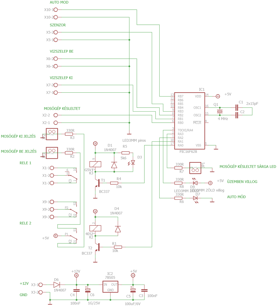

				Sziasztok.  Érdeklődnék, hogy az optocsatolót hogyan lehet úgy használni, mint egy relét? A lényeg az lenne, hogy van 3db különböző pic-es kapcsolásom, mindegyiknek van auto bemenet. Ezt úgy tudom aktiválni, ha a pic bemenetét lehúzom gnd-re. De nem akarok reléket használni. Meg lehet oldani opto-val?
				Hello! Természetesen megoldható, de mezei optot egyenárammal vezéreled (mert Led van benne) és egyenáramot kapcsol. De konkrét választ csak akkor lehet adni, ha tudható is miről, milyen jelszinttel és gyorsan kapcsolnád a PIC bemenetét.
				A lényeg az lenne, hogy amíg az auto bemenet aktív (RB7-et lehúzva kell tartani gnd-n), addig figyeli a szenzorról érkező jelet. Ezt egy relével oldottam meg, de anélkül szeretném. Ha jól gondolom, akkor az opto emitter-ét és collector-ját az x10-1 és x10-2- re kell kötni, az anód, katód lábat pedig mint egy led-et bekötni.
				- Az opto kollektorát az X10-re emitterét az X10-2-re.  - Még mindig nem írtad, miről hajtanád meg a Led-et. Ha pld. a +12V-ról, akkor előtét ellenállás is kell neki. pld. 510ohm. A programban viszont be kell kapcsolni a BPORT felhúzó "ellenállásait". Ha nem tudod fel van-e húzva, akkor a +5V-ról egy 10kohm az X10-1-re. (De ha relével menet, akkor fel van húzva belül.)
				Igen, 12v-ról mennek és be van kapcsolva a felhúzó ellenállás.
				Egyébként az opto-nak akkor van igazi értelme, ha a 12V (amiből táplálod) galvanikusan el lenne választva az proci tápjától. Mert így tranziens jelek nem tudnának menni a PIC felé. De azért így is van  haszna, mert független két bementi pontját lehet a +12V-ra kötni és akkor a másik lába GND-kap, vagy a GND-re kötni, és 12V-ot lehet kapcsolni a bemenetére. De legfőbb értelme, hogy a Led árammal működik, vagy is ahhoz hogy átadja a jelet, "áramra is szükség van".

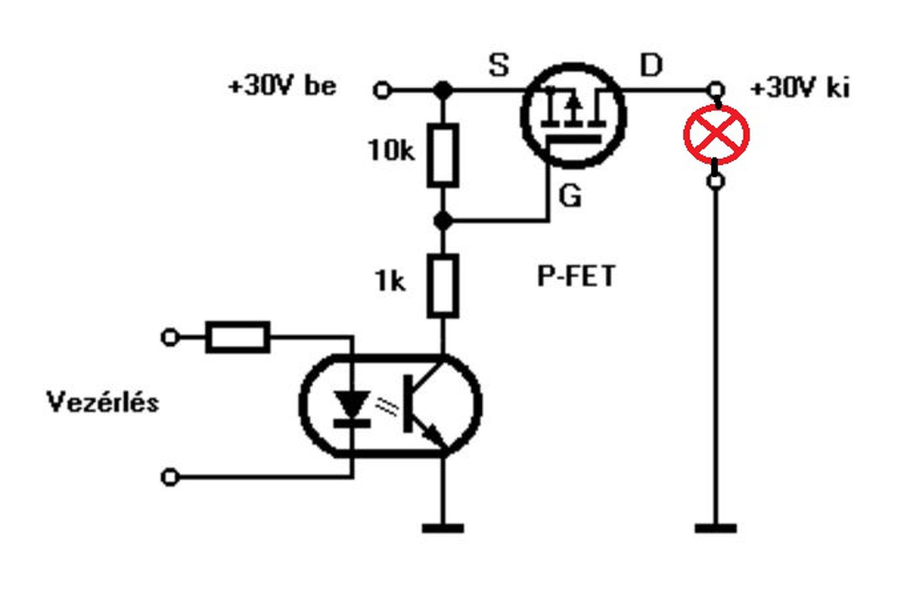

				Sziasztok! Ebben a topikban találtam a lenti rajzot, amibe berajzoltam pirossal egy fogyasztót. Kérdezném ez így rendben van? Előre is Köszönöm!
				Hello! Nem egészen.  - Mert a Fet GS feszültsége nem lehet több, mint (általában) maximum 20V. Tehát célszerű a 10kohm-al párhuzamosan tenni egy 12V-os zénert. - Ellenőrizni kell, hogy az opto kollektor-emitter feszültsége eltűri-e a 30V tápfeszt. Valamint az opto CTR paraméterét, hogy mekkora meghajtóáramra van szükség. - Nem mindegy a kapcsolási sebesség sem. Vagy si hogy csak ki-be kell néha kapcsolni a lámpát, vagy PWM szabályozás van.
				Köszönöm! 1. 5Voltot kapcsolna az én esetemben, így talán kimardhat a zéner? 2. Gondolom az 5volt miatt az opto paraméterek is nagyobb valószínűséggel felelnek meg (ellenőrzöm). 3. Nem pwm-hez kell csak ki-be kapcsolna egy mikrovezérlőt illetve egy gsm modult.

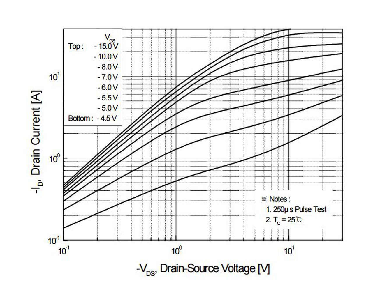

				5 V esetén nagy valószínűséggel nem kell a zéner sem az 1 kOhm-os ellenállás sem. Nézd meg jól a FET paramétereit, mert könnyen lehet, hogy 5 V Gate feszültségre ki sem nyit rendesen.
				Köszi! Erről tudom leolvasni?

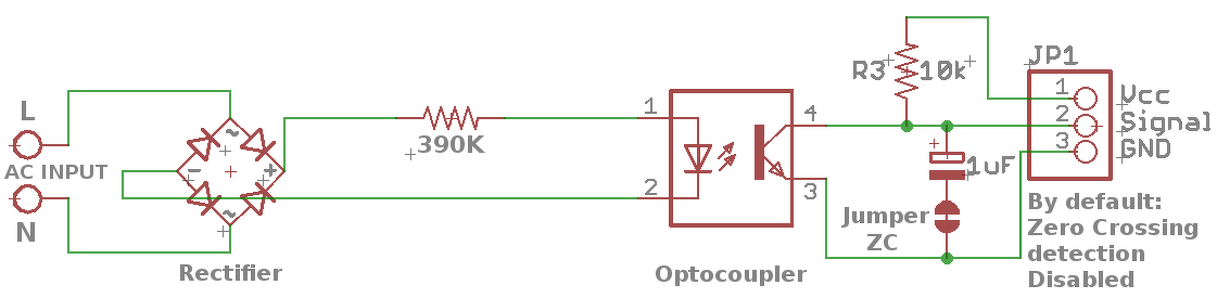

				Sziasztok! Avr lábat szeretnék vezérelni az alábbi kapcsolással: Azonban az opto avr felé menő része a rajzon nem teljesen világos. Nincs ott valami félre rajzolva? Nekem mindegy hogy felfutó vagy lefutó élre programozom az avr bemenetét. Üdv! A hozzászólás módosítva: Máj 17, 2018
				Hello! Nincs ott semmi elrajzolva. Amíg van váltó, addig az opto ütemesen (100Hz) sütögeti ki a kondit. Így az AVR bemeneti jele alacsony szintű. Ha megszűnik a váltó, az ellenálláson keresztül feltöltődik a kondi és a szint magas lesz. A jumper csak azért van, mert ha szoftverből kezeled le a dolgot, akkor nem kell kondi sem. Mert ha nincs váltó, "H" szint állandó, ha pedig van, akkor pedig többségében "L" szint. (De nullátmenetek környékén H szint lesz.) Ezt kell szoftverben lekezelni. Vagy esetleg nem a "hálózati fesz megléte" érdekes számodra, hanem a nullpontok helye, akkor nem kell kondi.				 A hozzászólás módosítva: Máj 17, 2018
				Köszönöm! Nekem elég a hálózati fesz jelenléte. Aszerint vezérelek egyéb dolgokat. A nulla környéki átmenet, hogy tudom lekezelni hardveresen? Dióda híd után egy puffer kondi? A hozzászólás módosítva: Máj 17, 2018 | Bejelentkezés Hirdetés |
