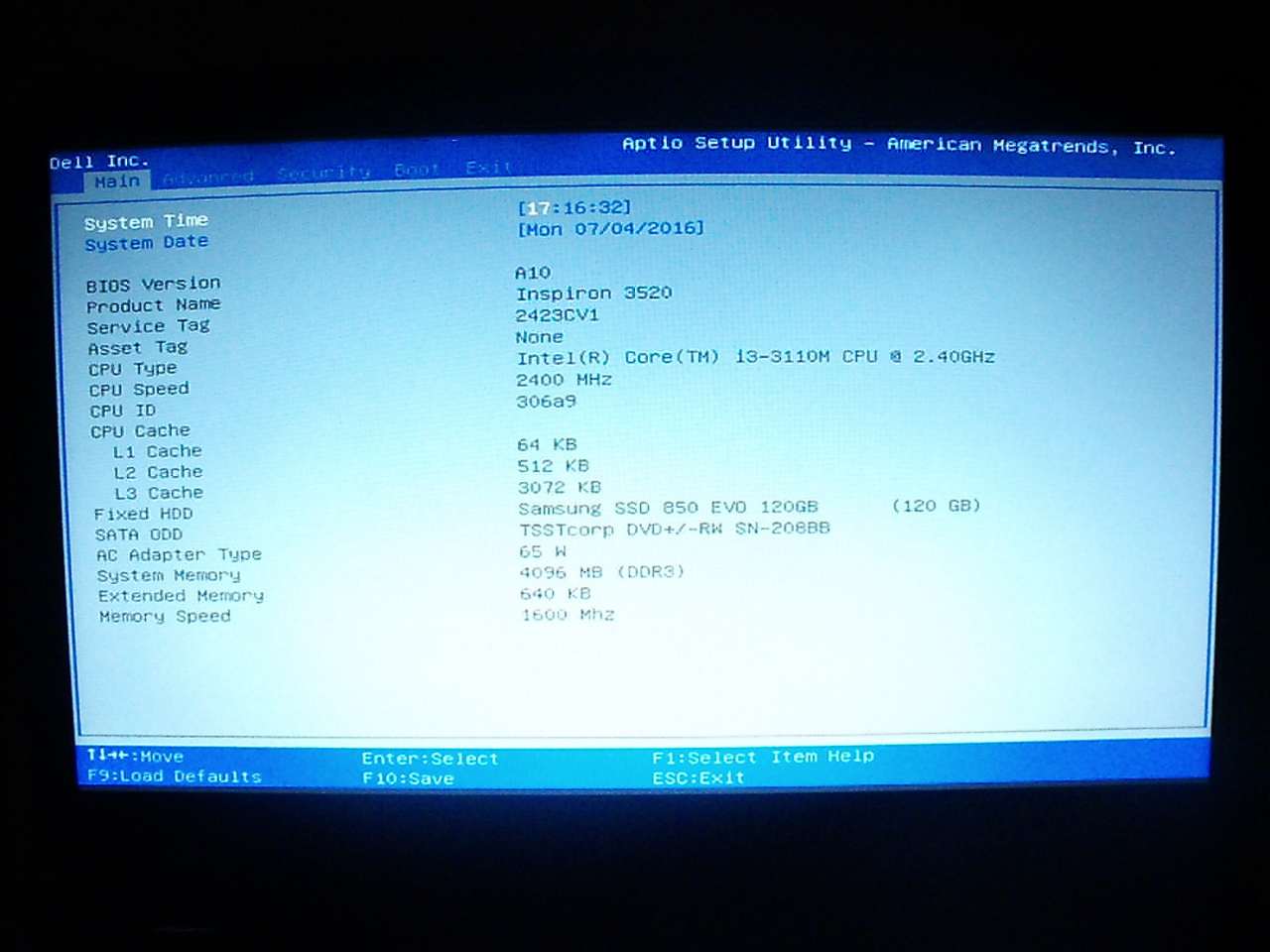

Sziasztok! Egy Dell Inspiron 3520 notebookban van egy BOE HB156WX1-100 típusú kijelzőm. Magával a képmegjelenítéssel nincs probléma, viszont LED-es háttérvilágítása van, amely a kijelző bekapcsolását követően (akár a gépet kapcsolom be, akár a gép "fedelét" nyitom fel, akár a kijelző belső csatlakozóját dugom be) 1-2 másodperc elteltével visszaesik (ld. mellékelt képek). Olyan mintha minden második LED kialudna vagy a LED-ek világítási szöge csökkenne, esetleg az áramuk esik vissza. Hardverhibának gondolom, mert már BIOS-ban is fennáll a probléma, pedig a fényerő maximálisra van állítva. (Lehet megpróbálok még egy BIOS frissítést, de ha minden jól megy, a hétvégén le tudom tesztelni egy hasonló Dell géppel, hogy valóban kijelző hiba-e.) Magát a kijelzőpanelt még nem bontottam meg (így nem méregettem még semmit, egyébként is igen aprók az érintkezők), de én arra tippelek, hogy a panel hátulján lévő elektronika LED-meghajtó részével lesz probléma (elfelejtettem azt is lefotózni, de ha segít, igény esetén szívesen pótolom). Szerintetek mi lehet a gond, hol keressem hibát? Érdemes egyáltalán hozzányúlni vagy inkább kompletten cseréljek benne kijelzőt? (Sajnálnám ennyi miatt drága pénzért leselejtezni, mert úgy tűnik, hogy a LED-ek jók, de nappal csak éppen-éppen elég az a fényerő, amit most produkál és a felső foltok is elég zavaróak).

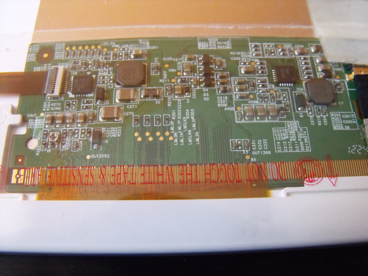

Lefotóztam a kijelzőpanel hátulján lévő áramkört is, hátha segít (balra megy ki a háttérvilágítás szalagkábele).

(#) bbalazs_ válasza Dante hozzászólására (») Jan 15, 2017 /
Nezd meg, hogy nem forro-e nagyon valamelyik alkatresz (pl. azok a szettaposott feketek).
Utana merj ra a csatijara, hogy esetleg a fenyeroszabalyzo jel csokken-e le.

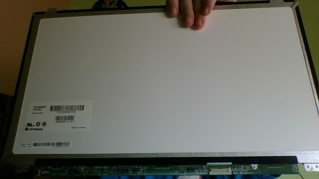

(#) maksidavid001 válasza uniman hozzászólására (») Márc 2, 2017 /
Éppen ezért szerettem volna megcsinálni ezt a másodlagos monitort, mert ezzel talán egy fokkal könnyebb ez a dolog.
Ahogy tegnap megígértem, csináltam pár képet:
(#) david10 válasza maksidavid001 hozzászólására (») Márc 2, 2017 /
Valóban LEDes.
A következő lépés az volna, hogy számold meg, hogy 40 vagy 30 pines a képernyőn lévő dugasz.
Ez szerint 40 pines.
Ha a laptop tipusád leírod, akkor azzal még előbbre jutnánk.
A hozzászólás módosítva: Márc 2, 2017
(#) uniman válasza david10 hozzászólására (») Márc 2, 2017 /
Hello! Nézd meg jobban...xxxx(TP)(A1)
(#) david10 válasza uniman hozzászólására (») Márc 2, 2017 /
Igazad van, több szem többet lát.
