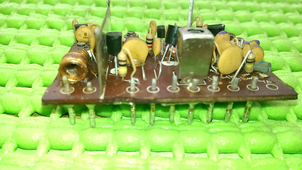

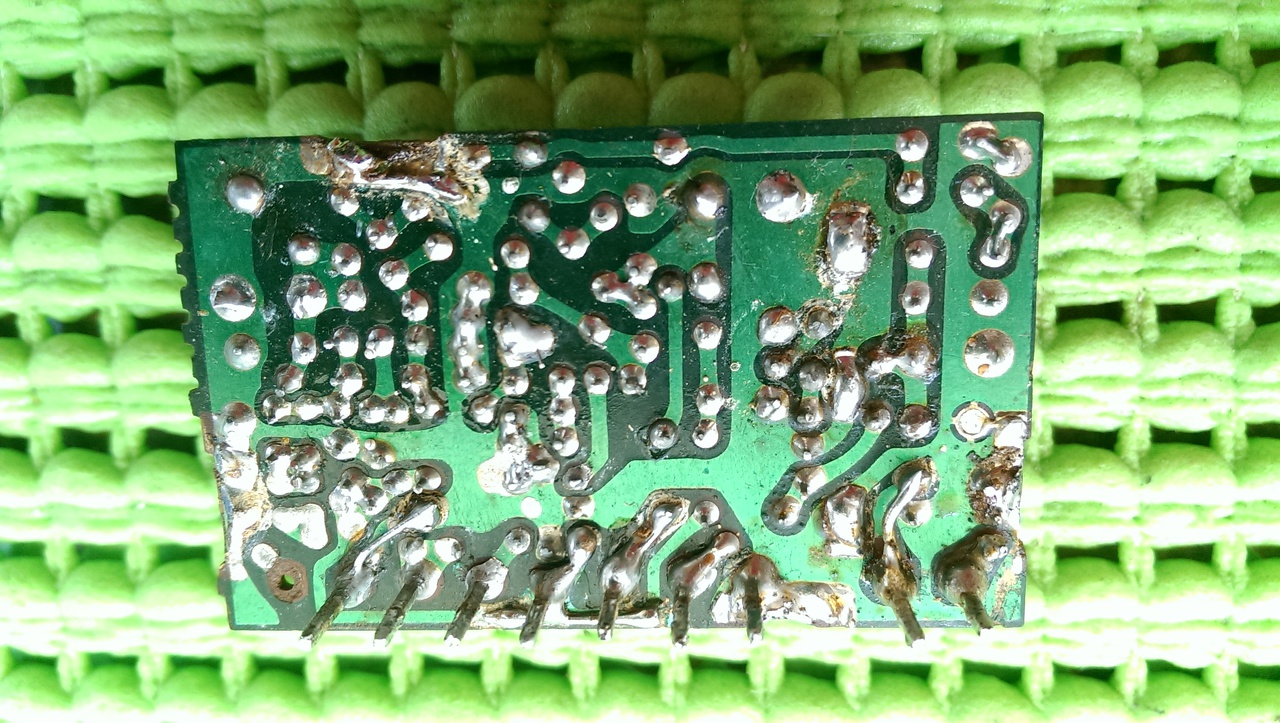

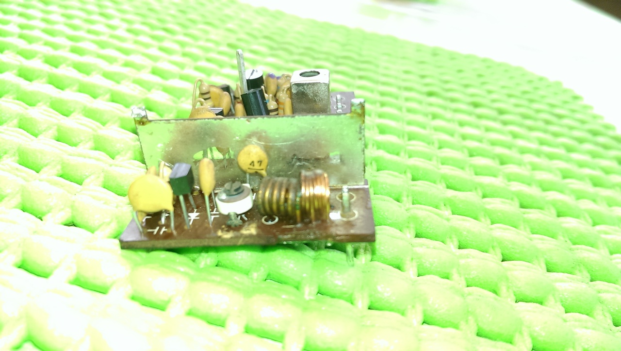

Sziasztok !
Ez egy Prominent de luxe 214 rádió URH tunere. Szeretném áthangolni CCIR sávra. A két tekercsből leveszek egy-egy menetet, azon kívül még mit kell változtatnom ?
Kondikat vedd ki tekercseket ne bántsd. Ha a kondik maradnak kicsi lesz a sávszélesség, nem fogja át 88-108MHz.
Eltávolítandó kondenzátorok: C 105 18 pF és C114 22pF. Egyébként a Service manual-ban mind a két féle tuner rajza ott van. A rajzon a jobb oldali a CCIR sávos, és ami abból hiányzik a másikhoz képest, az az alkatrész nem kell. A többi már csak kis játszadozás a trimmerekkel, és az Alu magokkal.
A hozzászólás módosítva: Jan 25, 2017
Ok, tehát akkor beazonosítva - amit föltettem képet - a bal oldalon a trimmer előtt lévő tárcsa (22 pF) lenne a C105 ? És a C114 pedig a 27J jelű cső a másik tekercs mellett ?
De nem kell szétszedni a panelt, elég ha elcsípem a kondi egyik lábát ? CHZ, Neked is köszi !
Elég kicsípned, keress helyi adót, az oszc. tekercsel skálahelyesre próbáld behúzni.
Ha a skála elején van, akkor vasmaggal, végén trimer kondival. Együtt futás beállításával max érzékenységere kell hangolni. Ezt érdemes többször ellenőrizni, skála elején és a végén.
Ha biztos vagy benne, hogy az, akkor nyugodtan.
Rendben, de a kondik beazonosítása megfelel a rajznak ?
Megnéztem még egyszer (illetve ötször...), kizárásos alapon csak azok lehetnek...

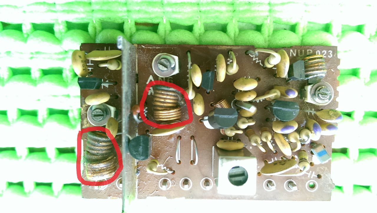

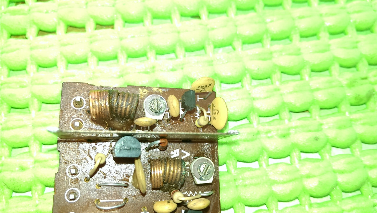

Szeretnék kérni egy kis segítségedet, egy Panasonic SG-40 tip. magnós rádiós erősítőnek szeretném visszahangolni az FM részét mert még a 80 as években át hangolták a keleti sávra. Sajnos kapcsolási rajzot ezidáig nem találtam róla. olvasgattam itt a forumon az áthangolásról és odáig jutottam, hogy a tekercsekből kivettem a ferrit magokat, így már jönnek az adók de csak a vég efelé, és összezsúfolva. Gondolom még kondikat is kéne cserélni vagy ki venni, de nem tudom melyiket, ehhez kellene egy kis segítség. Pár kép az fm tuner-ról. Előre is köszönöm!
Képek alapján nem kell kondikat módosítanod. Ha plusz kondit építettek be, az általában a forgó kivezetésein találod. Ha van nem odaillő, vedd le. Vasmagok eltávolítása jó lépés. Az oszc. tekercsel a sáv elején próbáld beállítani, skála szerint egy nagyobb térerejű adóhoz. Modulátor tekercsel (menetek széthúzásával) próbáld max. térerőre húzni. Majd a skála végén keresett adóhoz, trimer kondival is beállítani. Ezt érdemes többször megismételni, skála elején és a végén.
Köszönöm az információt, akkor megpróbálom a leírtak alapján a további lépéseket. Ezt a két tekercset nem kell módosítani?
Első az antenna csatoló, második a modulátor, harmadik az oszci, mind hármat hangolni kell.
Sáv elején a tekercsek meneteivel, végén a trim. kondival.

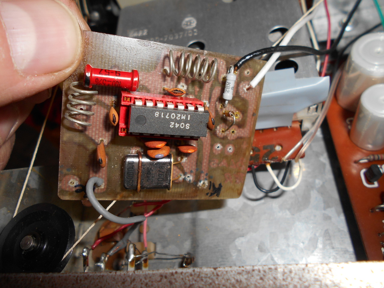

No, elakadtam. Levettem a tetejét (RFT ST 3000 tuner), és megláttam benne egy házi készítésű, utólag beszerelt panelt. Kivettem a csavarját, megfordítottam: ott virít a közepén a S042. Ehhez képest FM-en nem jöttek be adók a múltkor, amikor kipróbáltam, működik-e....
![]() Próbaként újra összekötöm az erősítővel, és letesztelem, hogy tényleg nem fog-e semmit.....
FM-en sistergés, zúgás-búgás, fura hangok vannak csak.
