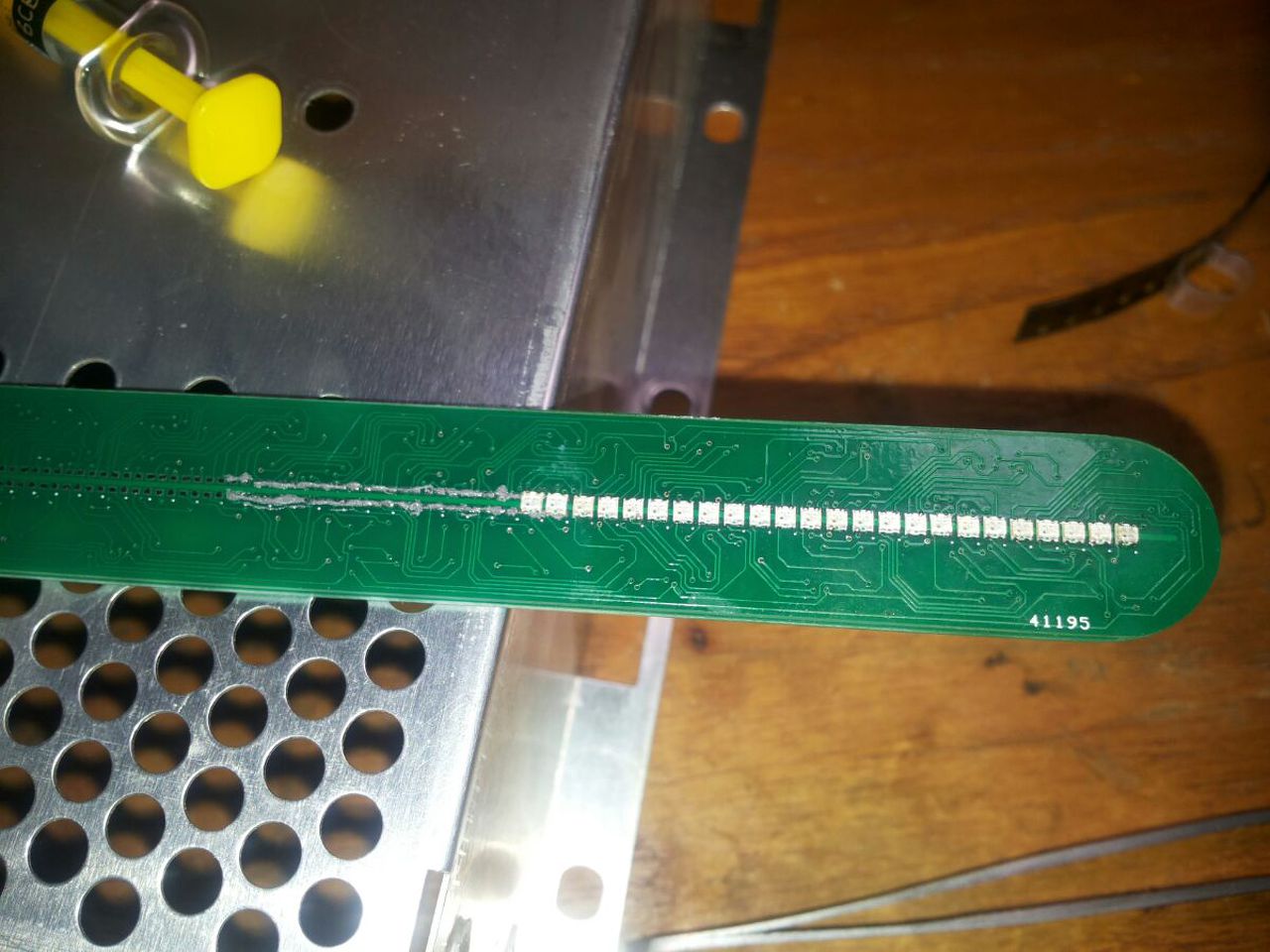

(#) Mircsof hozzászólása Jan 31, 2017 /
Hát ez kemény menet lesz, de nem lehetetlen....
(#) patexati válasza Mircsof hozzászólására (») Jan 31, 2017 /
[sub][/sub]Így óriási a kockázat a zárlatra!!! Ha nem jó lenyalni és új led ..Inkább egyesével valamivel csak a padra egy kis pasztát!!Sorban ellenőrizd a ledeket és a meghajtó padjáról mert utólagosan cserélni szívás!!Ha zárlat van valahol akkor erős melegítés hegyes pákával a led mind a négy kivezetésére egyenként talán "összekapja" magát! Az a baj ha valami dernegés lesz akkor az csúnyákat mutat..

Eddig 0 zárlat, de nem egyszerű majd megmutatom a technológiát ha kész lesz a panel teljesen.
Én anno pasztasablonnal raktam 25 dekádban úgy nem volt egy sem zárlatos..Rosszak a tapasztalataim a csíkban húzott pasztázással. Bár lehet itt beválik..Paszta hőmérséklete és a nyák hőmérséklete is jelentősen befolyásolja a dolgokat..

(#) kly válasza Mircsof hozzászólására (») Jan 31, 2017 /
Nem csinálták meg a stencilt? Küldtem dxf ez is.
(#) patexati válasza kly hozzászólására (») Jan 31, 2017 /
Nehéz.. Több nyomást végeztem anno de a nyomtató is csúsztat szinte lehetetlen olyat kinyomni mi teljesen méretarányos . Persze van rá technologia de az én laserjaet 6l nem képes rá viszont ezzel lehet normális vaslatot nyomtatni mert olyan a tonerben a por mi jól laminálható..Darabolva el lehet csúszni,kicsi sablon elég..Fotóeljárással is kétoldalasan kellene marni de tökéletes fedésnek ell lennie a két oldal közt..Nekem van gyári a 67 ledeshez nem tudom legyártani zt a minőséget soha a hazai nyomtatókkal..
(#) Mircsof válasza kly hozzászólására (») Jan 31, 2017 /
Még nem használtam ilyet, de jók a tapasztalatok olyanok mint a kis mágnesek a pad konkrétan odarántja a ledet ahova kell.
Ez alól egy kivétel van csak mikor túl sok a paszta akkor van hogy ferdén van a led, de 2 hete vettem egy számomra igen jó folyatószert Attilától, ezzel és egy lapos végű pákával majdnem az összes ón lejön. Ezt ismét felmelegítve teljesen rálapulnak a ledek a nyákra.
Kevés paszta utána pákával rámenni ez a technika jó ha nincs sablon..
