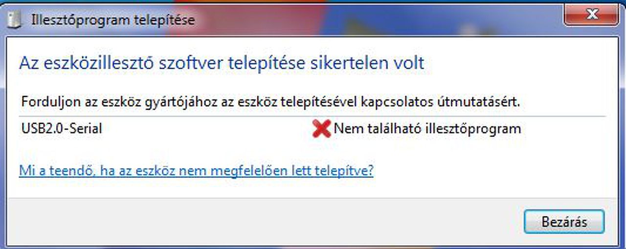

(#) zsolt58 hozzászólása Márc 26, 2017 /
Helló.
Vettem egy arduino nanot(mega328p) ebayről, de nem akkar fel települni.
Valaki tudna segiteni?
(#) atus1981 válasza zsolt58 hozzászólására (») Márc 26, 2017 / 1
„A klónok CH340 Soros-USB illesztőjének drivere (Letöltés)”
A fejlécben.

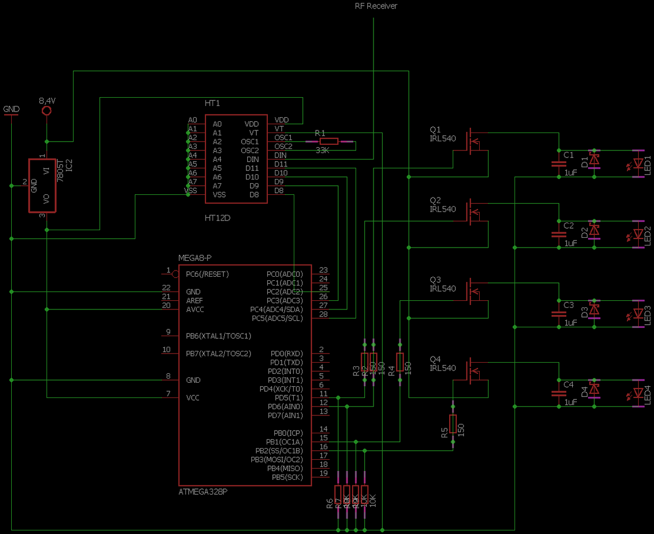

(#) akosnagy hozzászólása Márc 27, 2017 /
Remélem mindent jól értelmeztem. Ez lett a javított terv, a vélemények alapján.
Köszönöm az eddigi építő hsz-eket. Várom a következő fordulót.
(#) GPeti1977 válasza akosnagy hozzászólására (») Márc 27, 2017 /
Majdnem jó csak a GND meg a + lett összekeverve, a FET source megy a GND-re.
(#) zsolt58 válasza atus1981 hozzászólására (») Márc 27, 2017 /
Köszönöm szépen, nem figyeltem

Mindenkinek köszönöm a segítséget!
