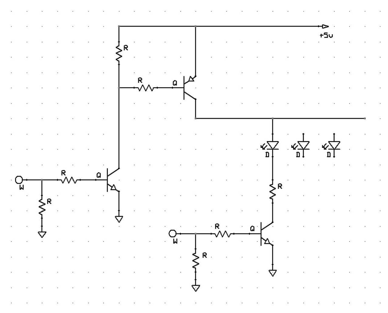

A Q1, Q3, Q4 tranzisztorok bázisára ajánlatos lenne még 1K ellenállás, a biztos lezáráshoz.
(#) pajti2 válasza don_peter hozzászólására (») Ápr 12, 2017 /
Bocsi, hogy jelzem, de szerintem konkrétabban is fogalmazhatnánk. Dobok én is valamit, amit hirtelenjében express sch-val gányoltam.
Amúgy az emitterkörbe rakni ellenállást azért nem célszerű, mert azzal gyártottál egy emitter követőt, és tápfeszt loptál el a meghajtott led-től. Miért jó az? A pic kimenetet nyugodtan meg lehet húzni egy jó 2 mA-rel, ha már úgyis wattok fognak elmenni a ledekre, az a kevéske plussz áram igazán nem árt majd annyit, mint amennyi bizonytalanságot gyárt az emitterkövető a pontos feszültség értékek végett. Valamint nem árt az npn-ek bázisát külön is földre húzni arra az esetre, ha valami weak pull up funkciója lenne a pic-nek, amihez oda kerül. Biztos, ami biztos. A pnp-ket pedig nem igazán tudja meghajtani a pic, mert gnd felé kihúz full-ra, de +táp felé nem. Egyik sem húz ki rendesen. Én jártam már úgy, hogy pnp tranzisztort nem tudtam kikapcsolni. Jobb azt is npn-en keresztül darlingtonnal, és az biztosan működik. Kóbor áramokra meg figyelni ott is.
A kapcsrajzon felraktam még pár kóbor ledet az egyszem ténylegesen bekötött mellé, arra a sor vezérlésre mehetnek rá ugyan úgy ledek az oszlop vezérléssel, de azt már nem rajzoltam ki külön. Értékeket sehova sem írtam, de kategóriában kb adják magukat. Majd ami éppen van tartalékban, az kerül oda úgyis.
(#) pajti2 válasza kriszrap hozzászólására (») Ápr 12, 2017 /
A +táphoz a pnp azért kell, mert ha npn-el akarnád meghajtani, tápfesz fölé kellene húznod a bázisát ahhoz, hogy a bázis-emitter diódája ne lopjon tápfeszt a ledtől. Open kollektorral meghajtani gnd felé npn-el hajtunk meg, +táp felé pedig pnp-vel.

(#) kriszrap válasza pajti2 hozzászólására (») Ápr 12, 2017 /
Én hiszek nektek
bc640nál mekkora ellenállás kell??

(#) don_peter válasza pajti2 hozzászólására (») Ápr 12, 2017 /
Igen ezért is írtam, hogy egy lehetséges megoldás.
Persze szerintem még mindig jobban jár, ha ULN2003-at használna meghajtásnak.
Olcsó és nem bonyolítja túl a dolgot..
Igazából még tisztázatlan az a kérdés, hogy milyen teljesítményű ledeket használnál - azt a részét nem követtem a projectednek. A pic kimenetet nem illik 2-3 mA fölé terhelni még akkor sem, ha elbír 10-et is simán. Annak alapján számold az ellenállásokat. Ha nagyobb áram kell, mert teljesítmény ledeket használnál, lehet, darlingtont kellene inkább használni a sima tranzisztor helyett, és valami teljesítmény meghajtót rakni másodiknak. Vagy éppen kapcsoló fetet, bár azok szerintem cefet drágák a tranzisztorokhoz képest.
hát nem valami nagy tejesítményű szerintem. Led zöld-piros színben:Bővebben: Link
Össze van rakva müködik csak a ledfényerő nem volt számora megfelelő

(#) slimcolt válasza pajti2 hozzászólására (») Ápr 12, 2017 /
Ide tipikusan lehetne Pre-biased tranyókat is használni, és akkor nem kellene az a rengeteg ellenállás sem. Vagy esetleg FET...? Vannak tipikusan logic levels FET-ek is. 2.5V-on csak néhány mR az Rds.
akkor is csak gate ellenállás kellene az MCU védelme érdekében.
