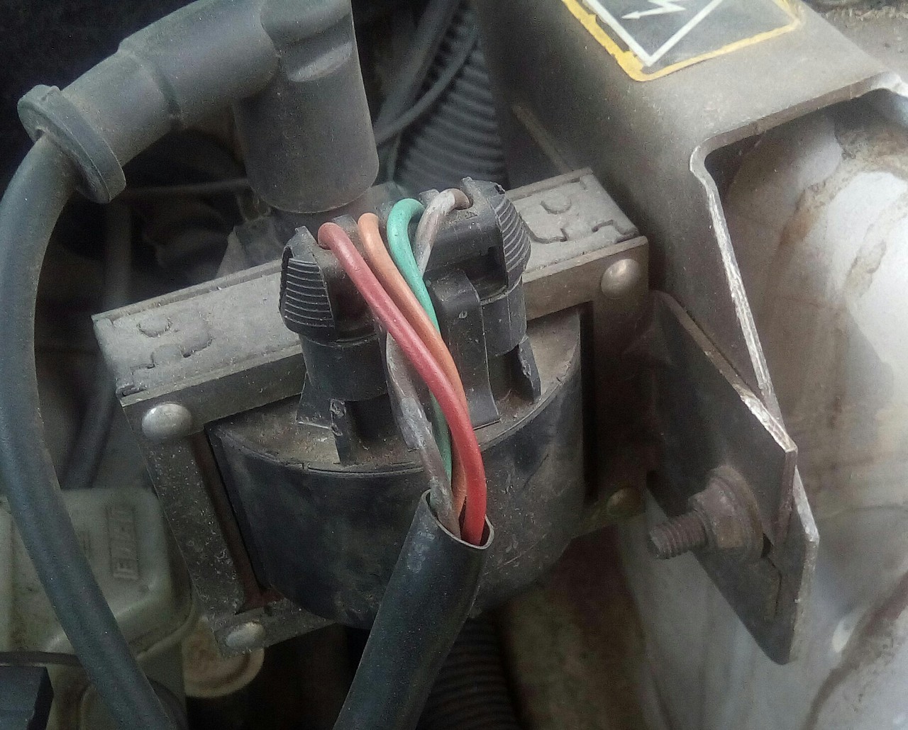

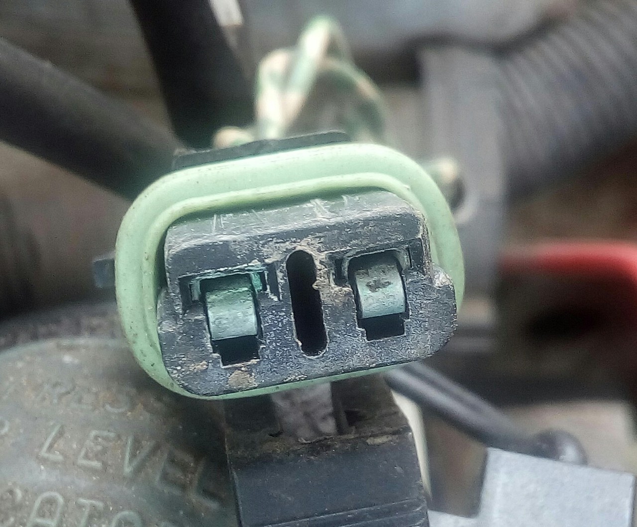

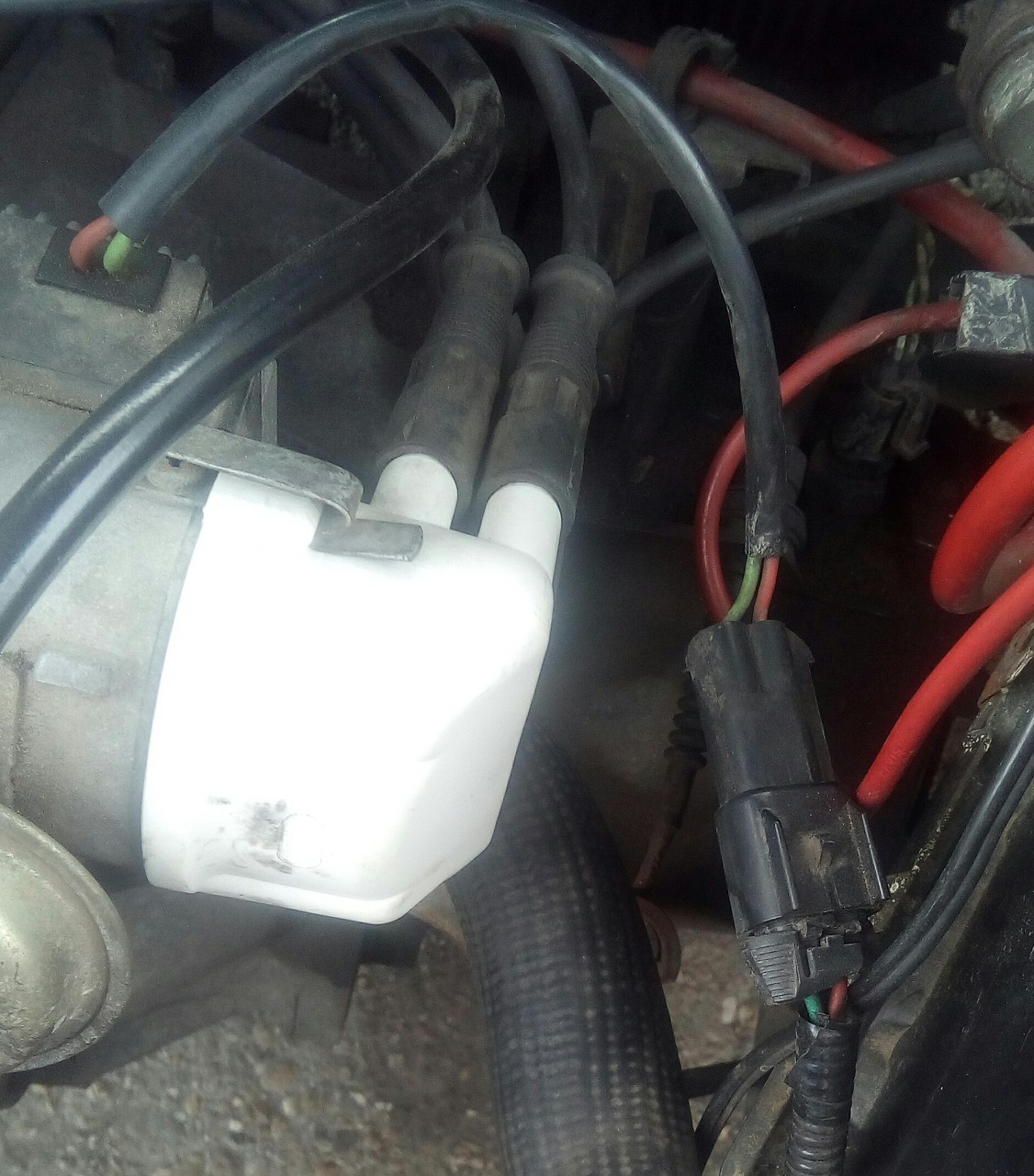

Sziasztok!Na a hétvégén folytatódott a történetem.A motortérben kicseréltem sarukat(nem mindet amit szerettem volna de a nagyjàt) és talàltam még egy csatlakozót amit szerintem múltkor nem vettem észre.Ràadàsul zöldesnek làttam ennek a csatlakozónak mindkét sarujàt.Majd igyekszem àtkonvertàlni a készített képeket mert nagyobbak mint 2MB.Na és mentem egy ~20 km-es próbakört meg volt egy 6km-es utàn futóhúzàs és minden remek volt.Nem hagyott ki ,nem àllt le, bírta teljesen visszatolt szivató mellett az alapjàratot.Màr kezdtem örülni viszont a következő úton ugyanúgy kihegyott többször is.Szóval nem tudom hova tenni a dolgot,mert az utak között màr nem csinàltam az elektronikàval semmit.Viszont azt megfigyeltem hogy ahogy bekapcsolom a fogyasztó(ka)t elgyengül a motor.Na most n tudom hogy írtam e màr hogy 2 éve volt cserélve a generàtorba szénkefe.Szóval erről ennyit.

Ez az a csatlakozó ami zöld.A màsodik kép pedig ahova belemegy.

Ez meg a többi csatlakozó amit talâltam ezeknek a sarui szépek voltak.

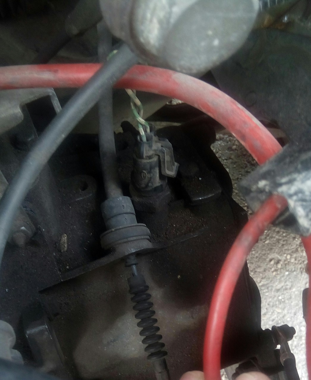

A kérdésem az volna hogy ezen a képen a holtpont jeladó làtható e?Illetve hogy ennek meghibàsodàsa okozhatja e a fentiekben leírt rendszertelen motor kihagyàst,leàllàst.Ha ez okozhatja akkor mennyire bonyolult ennek cseréje?Laikus képes e rà?
Nem hinném, mert ha jól látom ez a sebességváltó. A holtponti jeladó a motoron van. Vagy a lendkerék, vagy a főtengely másik vége közelében. Sajnos nem ismerem a konkrét autót.
Az autó konkréten egy 1991es évjàratú 999 cm3es 33kwos/45lóerős fiat uno.Akkor a sebességvàltón milyen jeladó van?Nem értem egyébként hogy egy ilyen csatlakozó hogyan korrodàlódhat hiszen össze van dugva és eddig tudtommal nem volt széthúzva.Hogyan tudnàm erről leszedni a korróziót?
A váltón a sebesség jeladó van. Holnap utána nézek.
Kutakodásom eredménye szerint az talán még elosztóval működik és nincs külön felső holtpont jeladó, hanem abban van egy induktív jeladó. Valami ilyesmi.
A hozzászólás módosítva: Ápr 19, 2017
Ez a váltón a sebesség jeladó. A korróziót igazán leszedni nem fogod tudni, de javítani a helyzeten WD40 és hasonló anyagokkal lehet. Mi okozza? Hogy különböző anyagok érintkeznek és köztük elektromosság megy. Ha pedig nagyon szétmenne, akkor így ránézésre a lomexben párszáz forintért kapható superseal csatlakozóval tudod kicserélni.
