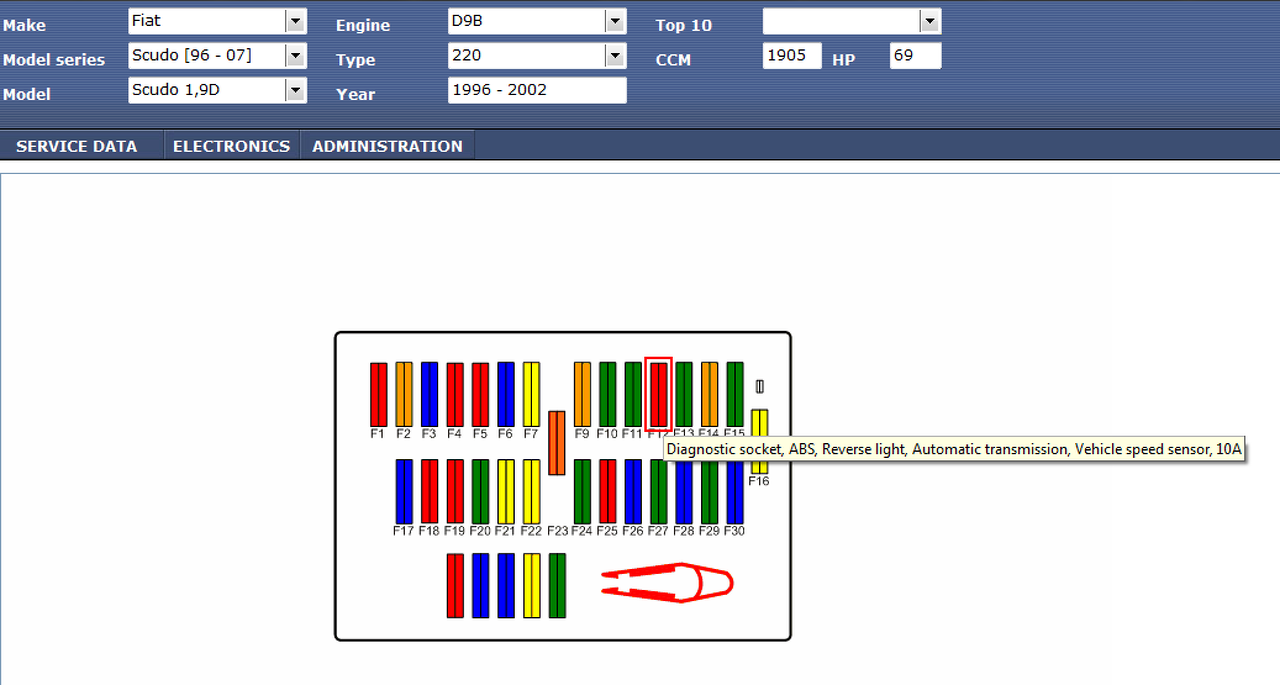

scudo 2000év 1.6 benzin tolatólámpa nem világít. Az izzó jó, váltó felső részén levő tolató kapcsoló jól műkszik. Hol a baj?
(#) set68i válasza spurisanyi hozzászólására (») Nov 26, 2016 /
Lehet már nézted, de azért megkérdem... biztosítékok?
(#) spurisanyi hozzászólása Nov 26, 2016 /
Néztem az összeset. Mind jó. Sajna vakon közlekedem a belső biztosítéktáblán, mert hiányzik a leírása. Ha ez meglenne, akkor legalább kontaktot tudnék mérni egy irányban. Valaki fotón tud küldeni egyet. Még lehet, hogy a diesel változattal teljesen megegyezik a tolatólámpa biztosíték helye.
Nem találtam benzines 1.6-ost, de szerintem a dízelé hasonló.
(#) spurisanyi hozzászólása Nov 27, 2016 /
Köszi fáradozásod. Nézem hátha jó.
(#) sanaxx válasza spurisanyi hozzászólására (») Nov 27, 2016 /
Nem tudom aktuális e még:
1. számú biztin van eszerint a tolató fény.
Még tájolok! Köszi.
Jó lett a tolató lámpa.
Köszi a nyomra vezetést!
Az utastérben levő biztosíték tábla belsejében van egy nagy áramot bíró nyáklap, mely forrasztási szemét elhordta az elektron.
Mérési folyamata: Egy rossz biztosítékot tettem a tol.lámpa bizti helyére. Lehúztam a tol.lámpa lámpánál levő csatlakozót és tol.lámpla +vezetékére rákötöttem egy hoszzú kábelt, mely a biztosíték tábláig ér. Szakadás vizsgálattal kimértem a biztinek melyik a lámpa felőli pólusa. Ezt követően a rossz bizti másik pólusát vizsgáltam szakadás vizsgálattal a bizti táblában levő összes többi jó biztosíték pólusaihoz képest. Mindenhol szakadást mértem. Ebből arra következtettem, hogy a bizti tábla belsejében nem kap +tápot.
Még egyszer köszönöm a nyomra vezetést.
