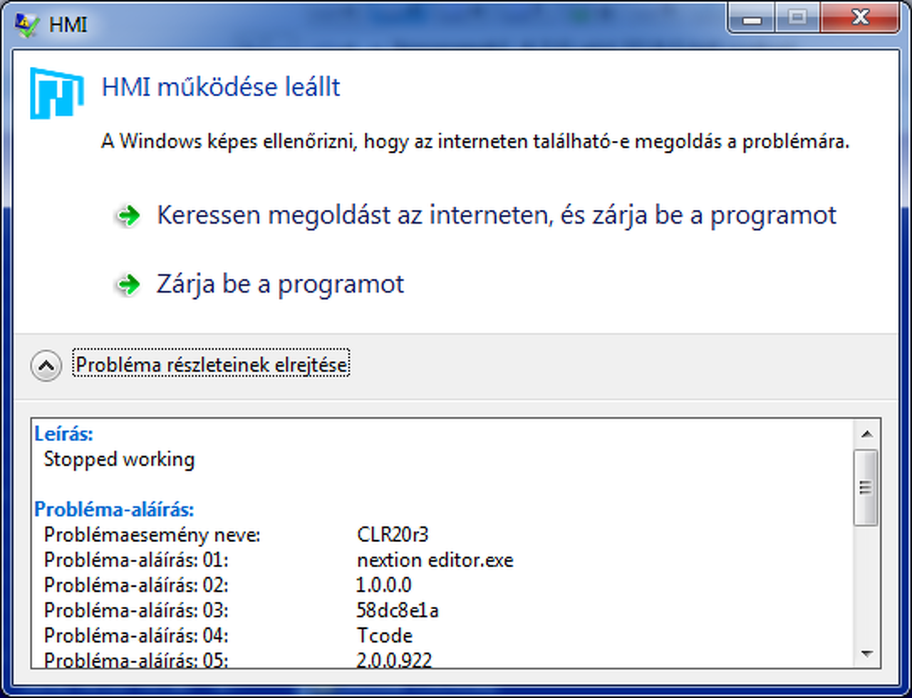

(#) RoliNyh hozzászólása Ápr 27, 2017 /
Üdvözletem!
Kipróbálnám én is ezt az eszközt, csak épp nekem valamiért nem indul el a fejlesztőkörnyezet.
Bejön a kezdőkép és keresi az új verziót, aztán egy sima "Stopped working" hibával szépen leáll...
Ui.: Kompatibilitási módban se megy...
Windows 7 Sp1 64 bit...

(#) Bakman válasza RoliNyh hozzászólására (») Ápr 27, 2017 /
Admin-ként futtatod a programot? Csak egy kósza ötlet, hátha.

(#) RoliNyh válasza Bakman hozzászólására (») Ápr 27, 2017 /
Persze próbáltam úgy is, ugyanúgy leáll...
