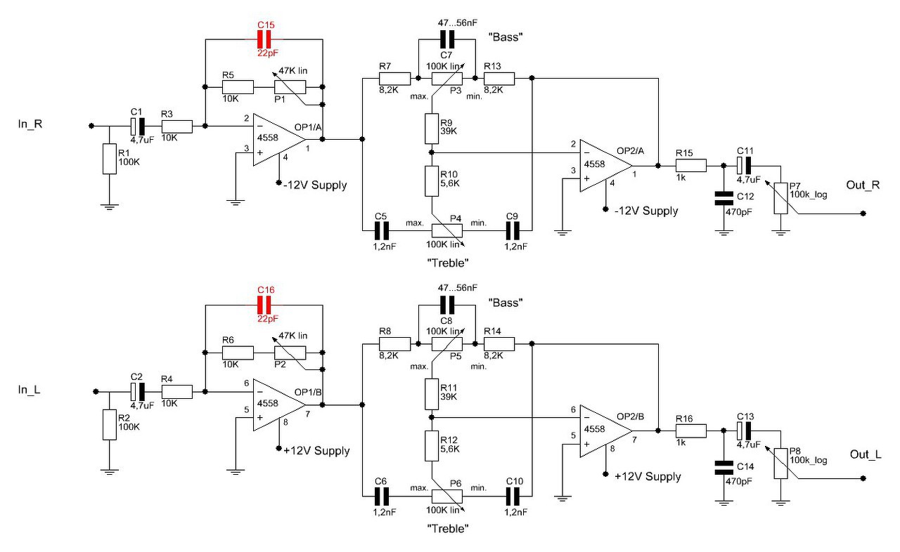

Még egy kérdésem lenne: Ha a 33n-os kondira párhuzamosan kapcsolok 22n-osat az ugye már 55. Az nem baj, ha ennyivel több? Sajnos nincs 47nanos kondim. Vagy kössek 2 100-aat sorba, és akkor az is 50. Melyik lenne jobb választás?
(#) reloop válasza rokko99 hozzászólására (») Jan 29, 2017 / 1
A 33nF-dal párhuzamos 22nF-ra szavazok.
Minél nagyobb ez a kapacitás annál mélyebb hangok felé tolódik a kiemelés. Próbálgasd!
(#) rokko99 válasza reloop hozzászólására (») Jan 29, 2017 /
Jelenleg egy 10nF-osat raktam rá ph-osan, és az ellenállás módosításokat csináltam meg, meglepően jobb hangja van. Köszönök mindent!

(#) reloop válasza zenebolond hozzászólására (») Feb 18, 2017 /
Szia! Nézd csak, kettőt kell visszalapoznod: Bővebben: Link.
A kapcsolás elején található erősítésszabályzó bármely médiaeszközhöz képes alkalmazkodni. Az R5, R6 csökkentésével akár csillapítani is tud.

(#) reloop válasza zenebolond hozzászólására (») Feb 19, 2017 /
Tápnak ±12V-ot választva a kimenő jel amplitúdója 10V-ig terjed egy átlagos műveleti erősítőnél. Ez 7Vrms-t jelent, tehát bőséges tartalékod is marad.

(#) zenebolond válasza reloop hozzászólására (») Feb 19, 2017 /
Az előerősítő részen a Gain/PRE az előerősítést állítja? Azt akár kiválthatom egy trimmer potival is oldalanként?
Igen lehet trimmer az erősítés állító. Érdemes megfontolni a tervezés során ezen trimmerek készülékház bontás nélküli elérhetőségét, például a hátlap irányából. Ha egy új készülék kerül a rendszerbe hagy maradjon a hangerőpoti a megszokott állásban

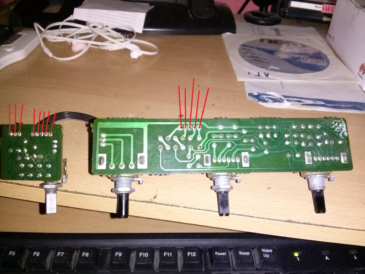

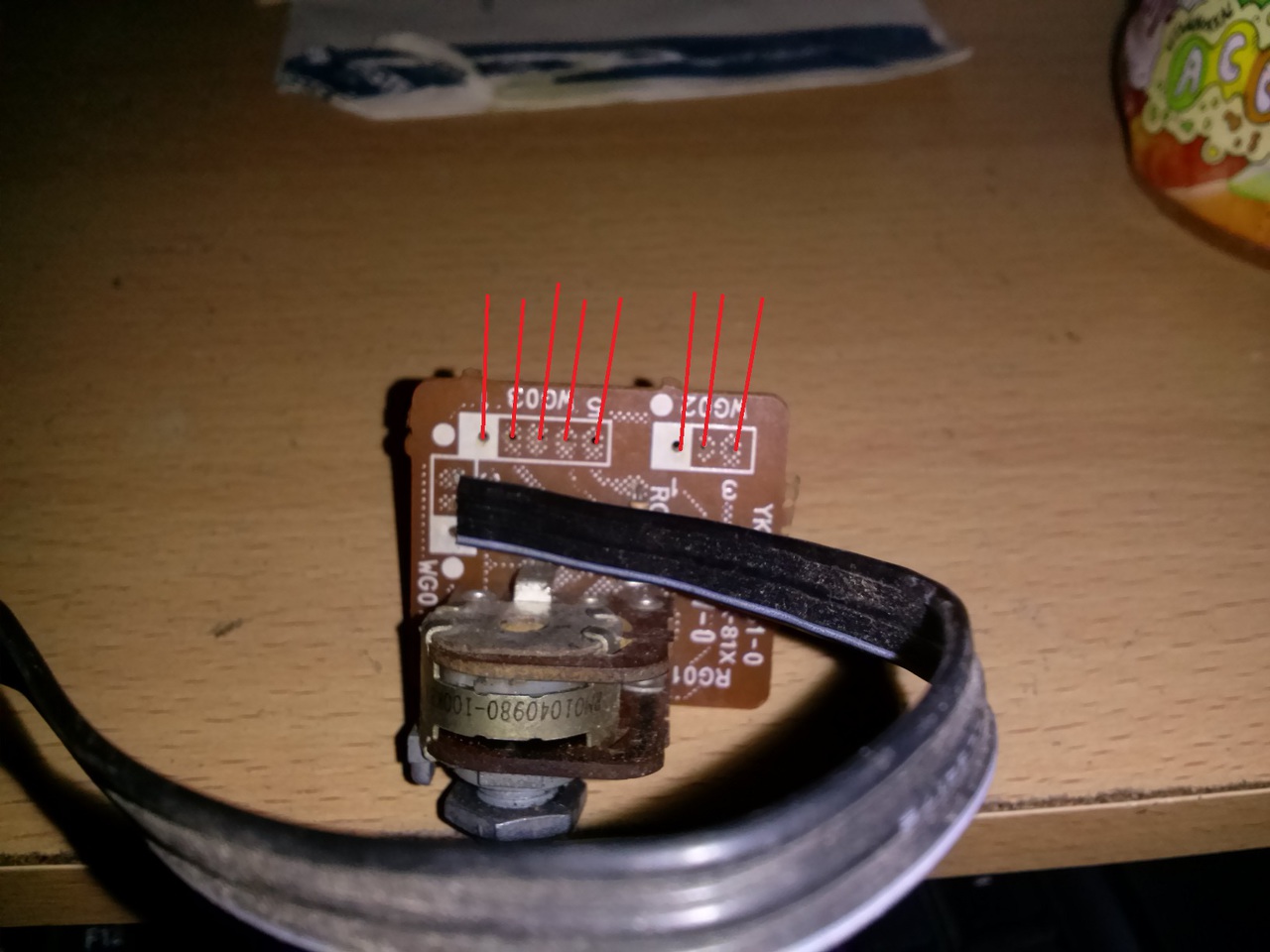

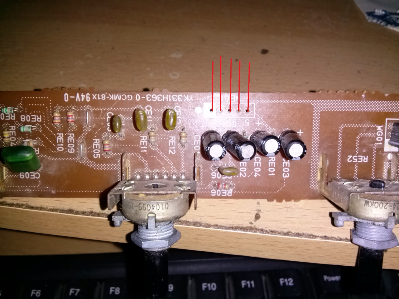

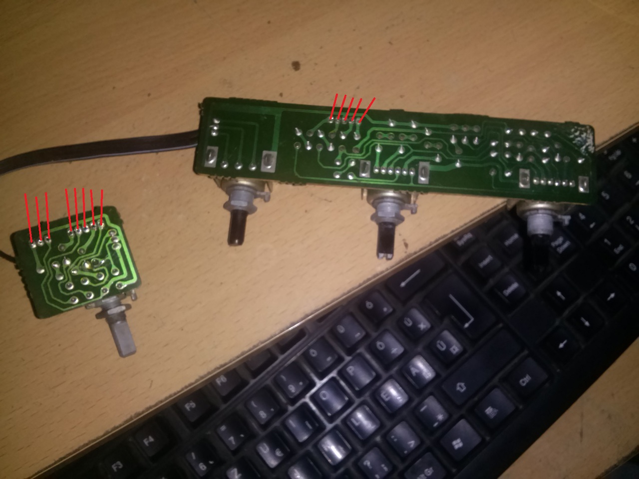

(#) at22 hozzászólása Jún 10, 2017 /
Sziasztok! A képen látható hangszínszabályzót szeretném bekötni. Nem tudom hol van a bemenet meg a kimenet. Hogy tudnám meg?
(#) zenebolond válasza at22 hozzászólására (») Jún 10, 2017 /
Legalább két tranyó van rajta? Mert ha nem akkor kellesz hozzá előerősítő is.
