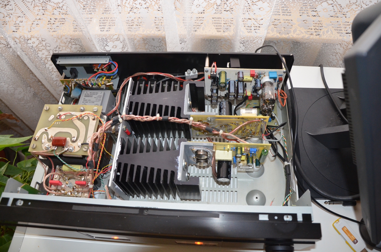

Az ember fia rendkívül találékony tud lenni, ha páka kerül a kezébe. Nagyon szép és kultúrált az elrendezése az erősítődnek. Ez az a példány, amit korábban feltettél, és megcsodáltam? Azt írtad róla, hogy egy elhalálozott erősítő porhüvelye. Hadd kérdezzem meg: Látom beleépítettél egy csöves előfokot. Ez szintillesztő, vagy előerősítő? Mert pár sorral feljebb azon nyavajgok, hogy a DVD-Audio lejátszóról álomszépen szól a végfok, de amikor a MacMinire kötöttem, olyan fejbevertté vált a hangzás, a tér is beszorult a hangfalak közé. Nem tudom az okát.

Szóval egy csöves szintillesztő lenne a megoldás? Jól fejtettem meg? Látom, stabtáppal oldottad meg a tápfeszt.
Amennyiben jelkondicionáló akkor igen csöves.

Igen, egy KENWOOD deck erősítő dobozkája.
A kijelzők és a hangerő poti egy NAD, fadobozos kazettás magnó deck nagylelkű felajánlása. ![]() Igen, ez a mániám, "olcsón" megúszni egy dobozolást. Csináltam sok dobozt én nulláról, ma már nincs erre időm... ![]() A csöves motyó alant: A hozzászólás módosítva: Júl 31, 2017

Igen, teljesen profi kivitel. Erről beszélek mindíg. Gratulálok hozzá.
Ismételni tudom magam: Nagyon szép.Mint egy orig Kenvood. Ennek a csöves motyónak mrre lelem az áramköri raktár?
