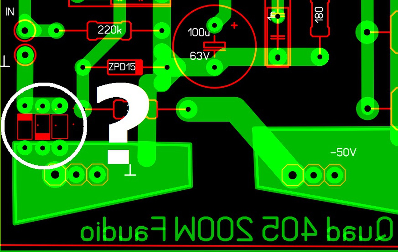

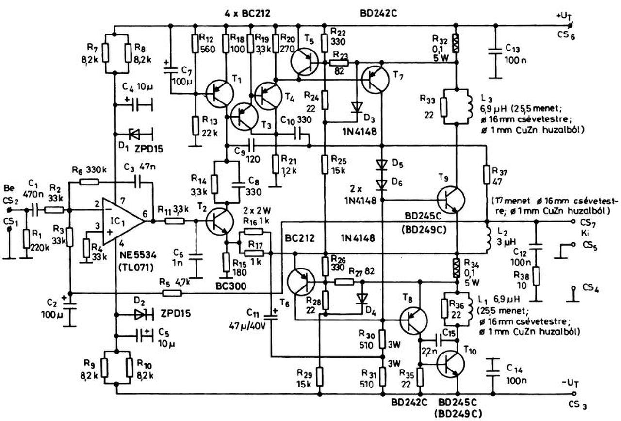

(#) frissadam hozzászólása Okt 2, 2017 /
Teszteltem saját készítésű Quadomat dupla tranzisztoros verzió.
+/-47v Táp 4Ohm műterhelés 150Hz
23v AC 6,75A torzítás nélkül
25v AC 7A már a szinusz tetején lecsippentve
A kérdésem annyi lenne a témához ha tudnátok segíteni, hogy mértem a pozitív védő tranyó bázis feszültségét a pozitív táphoz képest. Ez a feszültség 7A kimenő áramnál érte el a 0,6V-os értéket. Ekkor kezdett horpadni a szinusz teteje . Viszont egyéb dolgot nem észleltem. A kicsi BC tranyó 0,6v-nál már kell hogy nyisson. Viszont nem vettem észre változást. Rosszul van beállítva az áramkorlátozóm? Mit kellene tapasztalnom?
Köszi a segítséget előre is!
(#) reloop válasza frissadam hozzászólására (») Okt 2, 2017 /
Szia! Linkeld be a rajzot ami alapján építetted!
(#) frissadam válasza reloop hozzászólására (») Okt 2, 2017 /
Schematic és panel.
A két dokumentumon eltérő az áramkorlátozó. Valahogy nem jön át mi cél vezérelte a NYÁK-terv rajzolóját. Különösen a jelföldnél volt szerencsém, hogy ülve tanulmányoztam az ábrát
Keresd meg Alkotó panel-tervét és költöztesd át abba az alkatrészeket!
(#) frissadam válasza reloop hozzászólására (») Okt 3, 2017 /
Az áramkorlát a "klasszikus" kapcsolás szerint van méretezve 0,1 Ohmos ellenállással stb stb. A panel terv készítésében a tervezőt a hobbista maximális lelkesedése hozzá nem értése és a profizmus teljes hiánya vezérelte. Valószínűleg lehet párhuzam a probléma és a tervezési fázis motivációját illetően. Viszont a panel marad ilyen... Sőt szabadon után építhető.
(#) reloop válasza frissadam hozzászólására (») Okt 3, 2017 /
Ha jól értelek, a 0,91 jelű ellenállás helyén jelenleg 0,1 Ω van beültetve.
A helyzet menthető, köss vele párhuzamosan 0,15 Ω 2 W ellenállást, ezzel másfélszer nagyobb kimenő áramot érhetsz el.
(#) Pioneer válasza frissadam hozzászólására (») Okt 3, 2017 /
Azért azt a paneltervet nézd át tüzetesen, mert van benne hiba.
Bocs 0,91 Ohm. A klasszikus szerint.
Már mint 0,091 Ω? Bővebben: Link
Nem ez valóban 0,1 Ohm . Ez került beépítésre. De a probléma hogy nem reagál a végfok ha kinyit a kicsi BC tranyó. Nem történik semmi.
A panelrajzon T4 emittere nem találkozik T7 bázisával. Ezt átkötéssel orvosoltam. A végfok szól használható minőségben.
Elcserélt N és P-s? Eltérő lábkiosztás?
(#) Pioneer válasza frissadam hozzászólására (») Okt 4, 2017 /
A T3 T4 kollektor ellenállása (1,2k) nincs gnd-re kötve, a T2-es BD139 nek nem a középső lába a bázis.
(#) frissadam válasza Pioneer hozzászólására (») Okt 4, 2017 /
Köszi az infókat.
(#) frissadam válasza frissadam hozzászólására (») Okt 4, 2017 /
Sajnos előzőekben rossz tervet csatoltam. Most felrakom a tervet ami alapján valójában készült a panel. A terven már javítottam a meghajtó BD bázisáról hiányozó vezetősávot.
Bocs neked szántam. Amúgy nem BD139-el lett megépítve.
(#) reloop válasza frissadam hozzászólására (») Okt 4, 2017 /
Ezen meg rossz a pozitív oldali áramkorlátozó.
Szerk.: a NYÁK megint mást mutat.
A hozzászólás módosítva: Okt 4, 2017
(#) frissadam válasza reloop hozzászólására (») Okt 4, 2017 /
Igen köszönöm! Már nekem is meg van. Lehet ez okozta a problémámat.
(#) frissadam válasza reloop hozzászólására (») Okt 6, 2017 /
Javítottam a panelt. Nézzétek át légy szíves . Egyébként szabadon építhető.
(#) reloop válasza frissadam hozzászólására (») Okt 6, 2017 /
A T5 rendre rossz, nem is néztem tovább.
Az utánépítés az áramkorlátozó miatt már eleve nem ajánlott ebben a formában.
A jel és a teljesítményföld szétválasztását nagyon nem jól alakítottad ki.
A hozzászólás módosítva: Okt 6, 2017
Nézd meg még egyszer légy szíves.
