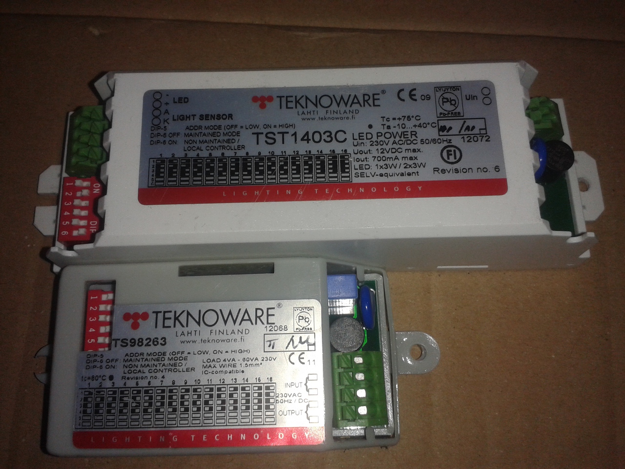

Sziasztok, van két kütyüm , sajnos nem tudom pontosan mire lehet használni. Annyit tudtam meg ezekről, hogy egy LED es vészvilágításhoz van, a kisebbik aksi töltő, de nem tudom hány voltos aksihoz jó és milyen fajtához. A nagyobbik led driver , de nem tudom, hogy pl. sima led szalaghoz használhatom e, vagy nem. A dip kapcsoló szerepét sem sikerült kiderítenem, hogy mire való.
A képet mellékelem , ha esetleg valaki látott már ilyen kütyüket , pár mondatban írjon valamit róluk.
12V 5-6 Wattos led szalagot kötnék rá.
(#) RoliNyh válasza hzoli2 hozzászólására (») Nov 10, 2017 /
Rá van írva a termék honlapja, ott jártál már?
(#) hzoli2 válasza RoliNyh hozzászólására (») Nov 11, 2017 /
Igen , keresgéltem a neten, de az nem derült ki , hogy milyen led típushoz lehet használni. Van rajta valamilyen fény szenzor is. A dip kapcsoló , úgy láttam valamilyen címzést lehet beállítani az akkumlátor töltéséhez.
(#) RoliNyh válasza hzoli2 hozzászólására (») Nov 11, 2017 / 1
A hosszúra az van írva, hogy 1x3W vagy 2x3W. Próbálkozz ezzel.

(#) pjg válasza hzoli2 hozzászólására (») Nov 11, 2017 / 1
Ez úgynevezett okos otthonba való, távvezérelhető kütyü. A DIP soron állítod be az esz köz címét. Gondolom a 230V-on keresztül kapja a vezérlést. Ez lehet ki - be és Dimmer.
Először is nézd meg, hogy a LED szalagod jó -e még, mert ha a kimenet áramgenerátoros, és átnyomott rajta 300mA -t, tipikusan az 1W -os LED -hez ennyi dukál, (vagy még többet), azt a LED szalag nem valószínű, hogy túlélte.
A fényérzékelőt ideiglenesen helyettesítheted egy 47-100KΩ potméterrel.
Én a helyedben power LED -el próbálkoznék, a ráírt infó engem arra enged következtetni, hogy az kell hozzá, nem LED szalag.
A kissebbről el tudom képzelni, hogy LED szalaghoz jó.
Egyébként kiderítheted a tutit némi mérési összeállítással.
Veszel egy 20Ω 5W és egy 10Ω 5W ellenállásokat.
1. A kimenetre teszel egy feszültségmérőt.
2. Sorbakapcsolsz a kimenettel egy árammérőt, és a két 5W -os ellenállást, tehát 30Ω -ot.
(Az ellenállások melegedni fognak, tehát csak a mérés elvégzésének idejéig használd így.)
Megismétled a mérést csak egy 20Ω ellenállással, és utánna csak a 10Ω ellenállással.
Felírod mindegyik mérésnél a kapott eredményeket.
Kiértékelés.:
Ha az áram nem vagy csak kis mértékben változik ÉS a feszültség nagy mértékben változik, akkor áramgenerátoros a kimenet. Ez jó power LED -hez, de LED szalaghoz nem.
Ha az áram nagy mértékben változik ÉS a feszültség csak kis mértékben változik, akkor feszültséggenerátoros a kimenet. Ez jó LED szalaghoz, de power LED -hez csak úgy, ha sorba kötsz vele megfelelően méretezett és értékű áramkorlátozó ellenállást.
Köszönöm a segítséget, időközben próbálgattam a tápot és , a sensor nem tudom mire jó , nem befolyásolta a működést az ellenállás változtatásával, viszont a dip kapcsolón csak az 1 -t kapcsoltam on állásba , így folyamatosan adta a feszt a led szalagra , egy 6x3db -os led szalag részt is rátettem , melegedés nélkül viszi, tehát ezek szerint használható led szalaghoz .
Ha mégis áram generátoros a táp , akkor lehet, hogy egy idő múlva ki fogja égetni led szalag ledjeit, gondolom , ha egy óráig rendesen viszi , akkor nem lesz gond vele.
Van több darab ebből a tápból , így megérte kísérletezni vele, mindegyik jó .
A tápról ilyen komplikált megtudni, hogy milyen rendszerű? nem a mérésekre gondolok, hanem be kellene szerezni a mérésekhez szükséges ellenállásokat , ezt csak hétköznap lehet.
Van esetleg a kapcsolásban olyan alkatrész , ami alapján ez kideríthető?
Itt a táp pucér képe is, hátha látni benne valami jellegzetes dolgot.
